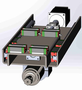

У ivcnc.ru есть станок Cutter V, к-рый имеет подвижную каретку (ось Z).
https://www.youtube.com/watch?v=zHClYgUDU-s
Т.е. шаговик перемещается вместе с кареткой.
Видимо, это задумывалось для лучшей пылезащиты.
Однако мне в этом больше понравилось то, что нет периодических перегибов проводов, выходящих из кабель-канала. Если ставить шпиндель с водяным охлаждением и через кабель-канал протянуть шланги, это будет удобно. Занимаюсь сейчас модернизацией старого ЧПУ, в к-ром это было некоторой проблемой.
Ну а минусы каковы? Подумываю повторить конструкцию.

Минусы
Более тяжелая плита, нужен мощнее шаговик.
Если шпиндель установлен как на видео, то плита Z ограничивает высоту заготовки. Если фрезеровать что-то высокое или глубокое, плита может упереться в заготовку. Можно сдвинуть крепление шпинделя в самый низ плиты, тогда этот недостаток устранится.
Такая схема имеет преимущество при большом ходе Z, наверно от 150 мм и больше. Или если большинсво работы делается ближе к верхнему положению оси Z, например при наличи повротной оси.

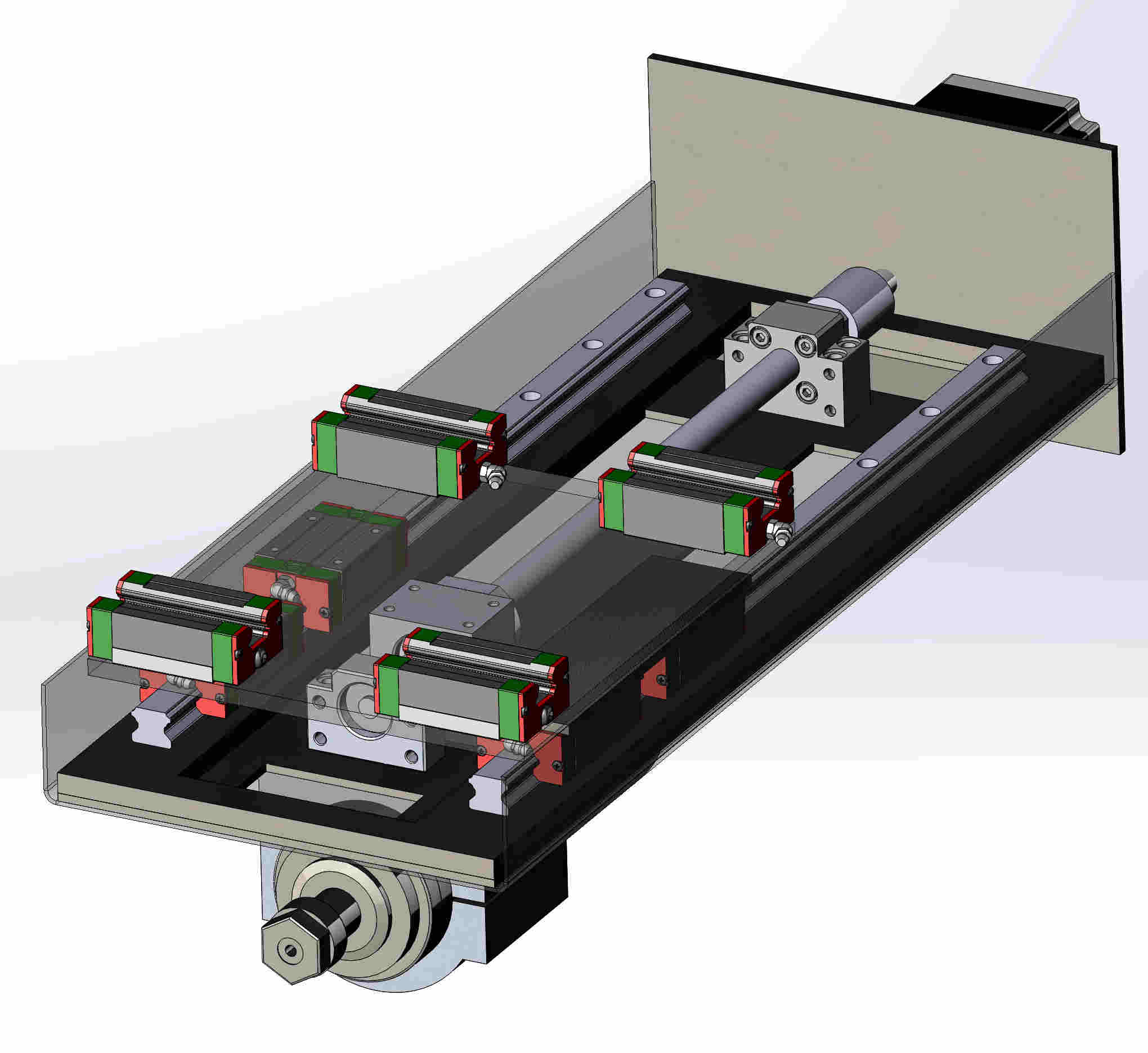

А кто-нибудь поругайте такой вариант установки направляющих по Z. Вроде как монтаж-демонтаж при будущих ремонтах будет легче осуществить + пропадает проблема с разным уровнем под рельсы(или каретки) и кронштейн ШВП. А! еще пропадает проблема с пересечением крепежей кареток Z и Y на Y-платформе.
Но сильно нет уверенности что первичная установка рельсов удастся без бубна, даже нескольких. И наверое, жесткость их установки будет похуже.

Для станка по дереву пойдёт. У меня чуть иначе - http://www.cnc-club.ru/forum/viewtopic.php?f=40&t=16201. Карету по Z сделал более лёгкую, заодно центр тяжести подвёл ближе к рельсам портала.

В чертежной проге хорошо рисовать, проставил размеры, радиусы скривления и пунь
В реальности согнуть пластину чтобы одинаковый зазор был - нереально. Еще можно с куска металла фрезернуть
Регулировать зазор подкладыванием пластинок заманаешся.

Боюсь, что так. В общем, отказался от этой затеи, буду делать более классический вариант: Лицевая гнутая панель - стальная, 2мм, чисто декоративная и пылезащитная, устанавливается поверх шасси, изготовленного из двух сваренных листовых стальных деталей толщиной 5мм и 10мм. Рельсы (20мм) уложены на 10мм деталь. Она будет подвергнута шабрению.Mamont писал(а):Регулировать зазор подкладыванием пластинок заманаешся.
И вот дальнейшие вопросы:
Упорный буртик для направляющих есть смысл делать на оси Z? Станок предполагается чаще под МДФ/пластики. Изредка - дюраль.
Если его делать из 3мм полосы, приваренной к "шасси" какие могут быть подводные камни? Кстати, по X и Y наверное буду делать буртик, поэтому вопрос важен.
Вес железа каретки около 10 кг. ШД - Nema34 без редукции. ШВП 1605. Нужные скорости по Z - максимум 3м/мин. Прокатит?
