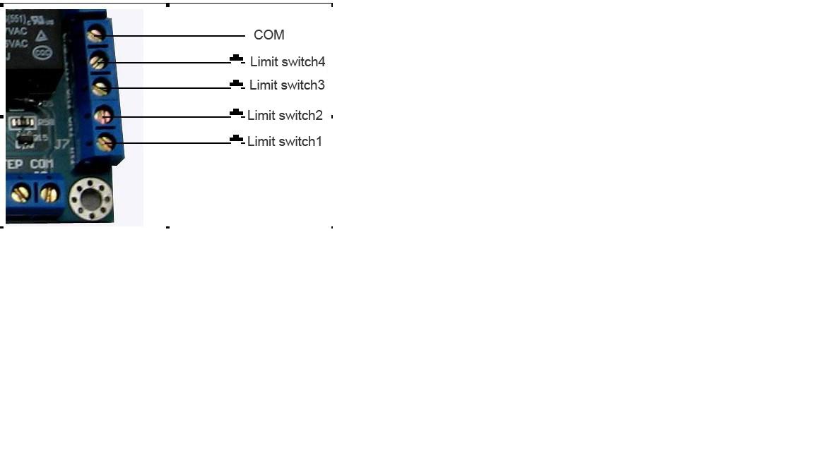

Вот я вернулся с отдыха.
Есть вопрос который меня мучал все время отдыха
.перед отьездом задень , появился какойто глюк
станок работает какоето время и сам вырубается . как принажатии Е-стоп.
причем даже просто стоит в режиме ожидания ни чего не делая.
ни че понять не могу. сначала грешил на пару концевиков- были сделаны на размыкание. поменял.
есть подозрение на то что где то провод переломиося и глючит. но оно отрубает и недвигаясь но редко
а когда работает то можетминут через 10 примерно
а то и через 5 .
таки бросил разборки до приезда .
сегодня приехал , и пока к стонку не добрался решил поспрошать народ. мож кто сталкивался с таким ????????

Re: Бюджетный ЧПУ 1150(2000) х 660(1250) мм с пос. модерниза
Естоп, лимиты, НОМЕ подтяни к+5в через резистор 1к

aftaev писал(а):Естоп, лимиты, НОМЕ подтяни к+5в через резистор 1к
это как подтянуть. чет не понял.
это добавить 1ком навывод к контролеру??????
http://www.zavetrom.ru
2cme
Сообщения: 972
Репутация: -209
Сообщение 2cme »
master_70 писал(а):это как подтянуть. чет не понял.
Вот что говорит векипедия: http://ru.wikipedia.org/wiki/Подтягивающий_резистор
master_70 писал(а):это добавить 1ком навывод к контролеру??????
Резистор одним выводом подключить к +5В(или к "-"/земле), другим выводм к линиям сигналов home и т.д. Для каждой линии свой резистор.
Схему выложи нарисую на ней, может вообще на ней есть данные резисторы.

2cme писал(а):Схему выложи нарисую на ней, может вообще на ней есть данные резисторы.
лимит.jpg (4020 просмотров) <a class='original' href='./download/file.php?id=7958&mode=view' target=_blank>Загрузить оригинал (40.97 КБ)</a>
master_70,
когда твой вывод ни к чему не подтянут, а подключен к кнопке ЕСТОП он служит как антенна. Вот и ловит помехи.
черным как у тебя подключено, красным что нужно сделать.
:attention: возможно в твоей плате есть уже подтягивающие резисторы нужно смотреть схему :attention:

у меня конкретно нопки Е СТОП нет меня только концевики и Z-0 инструмента
master_70 писал(а):у меня конкретно нопки Е СТОП нет меня только концевики и Z-0 инструмента
Концевики когда срабатывают получается тоже самое что Естоп. Если у тебя Мач то он по любому прописывает Естоп по умолчанию порт 1 пин 10.
