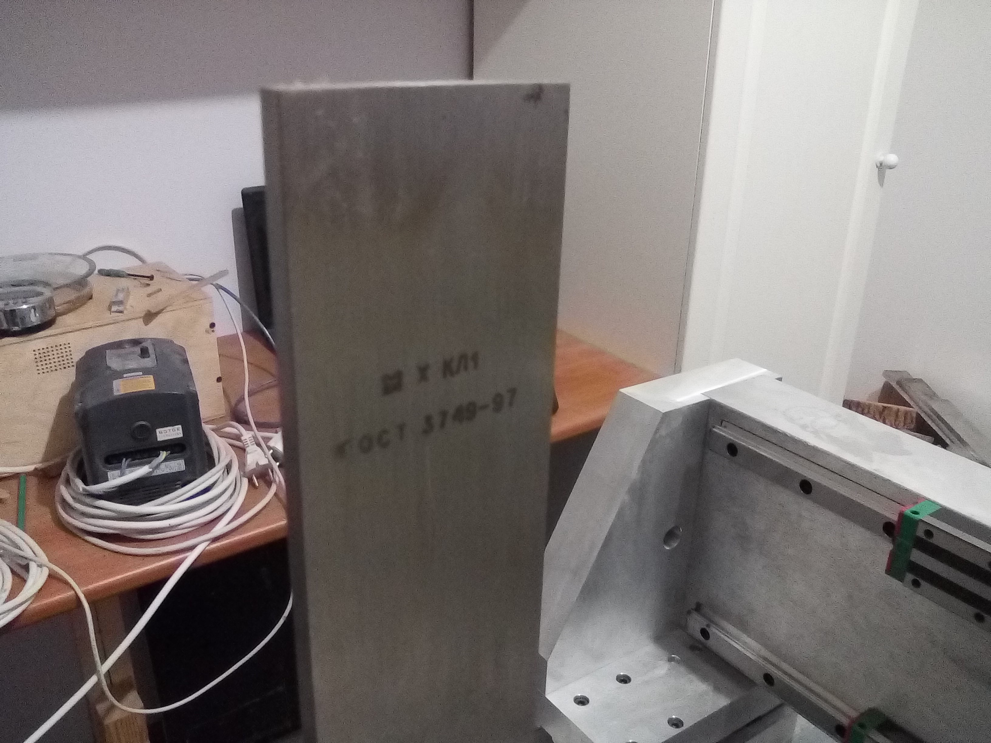

Сегодня занимался выставлением перпендикулярности осей XY.
Проверка собранного портала показала, что портал (у меня это ось Y) стоит с перекосом, порядка 2 десяток на 250 мм длину угольника.
Выравнивал я его подложками из фольги, после попытки десятой, наверно, добился более-менее ровного выставления.
В итоге толщина прокладок составила порядка 0,1 мм с каждой стороны:
DSC03505.JPG (6161 просмотр) <a class='original' href='./download/file.php?id=110885&mode=view' target=_blank>Загрузить оригинал (4.47 МБ)</a>
DSC03506.JPG (6161 просмотр) <a class='original' href='./download/file.php?id=110886&mode=view' target=_blank>Загрузить оригинал (4.06 МБ)</a>
Обкатал сначала короткую сторону угольника:
https://www.youtube.com/watch?v=_rTo1VHb5yg
Затем проверил по длинной стороне:
https://www.youtube.com/watch?v=HiOWO_yWs1w
Те погрешности, что получились, связаны, мне кажется, с не очень хорошим состоянием рабочих поверхностей угольника.
Надо покупать больше мериловки... ))
Думаю вот теперь, как выставлять перпендикулярность оси Z столу... Наверно, надо собирать станок, фрезеровать стол на нем же, после чего, имея ровную в плане плоскости поверхность стола, по ней выставлять перпендикулярность шпинделя.
Или как? У кого какие мысли есть на этот счет?

Прикупил по случаю два угольника 1 класса - 400*250 мм и 400*630 мм...
IMG_20170630_213117[1].jpg (5625 просмотров) <a class='original' href='./download/file.php?id=115111&mode=view' target=_blank>Загрузить оригинал (1.34 МБ)</a>
IMG_20170630_213132[1].jpg (5625 просмотров) <a class='original' href='./download/file.php?id=115112&mode=view' target=_blank>Загрузить оригинал (1.1 МБ)</a>
IMG_20170630_213142[1].jpg (5625 просмотров) <a class='original' href='./download/file.php?id=115113&mode=view' target=_blank>Загрузить оригинал (1.32 МБ)</a>
...и два китайских соточных индикатора, попробую из них уже на этом станке сделать приблуду для точного выставления перпендикулярности шпинделя, наподобие той, что делал Фрезерюга.
IMG_20170630_213248[1].jpg (5625 просмотров) <a class='original' href='./download/file.php?id=115114&mode=view' target=_blank>Загрузить оригинал (884.65 КБ)</a>

terminalserver писал(а):ты главное это, уголки не роняй. ну там на пол или ещё куда.. а то они с 1го класса сразу превратятся в бесклассовые :)
да стараюсь вроде))
Угольники достались с паспортами, грани вполне себе целые...
Пробовал ставить их друг к другу на заведомо ровное основание - просвета не заметил. Буду надеяться, что ровные)
Re: Проект станка из алюминия 1000*800
Эти составные угольники с ними акуратней внимательно их проверяйте.
