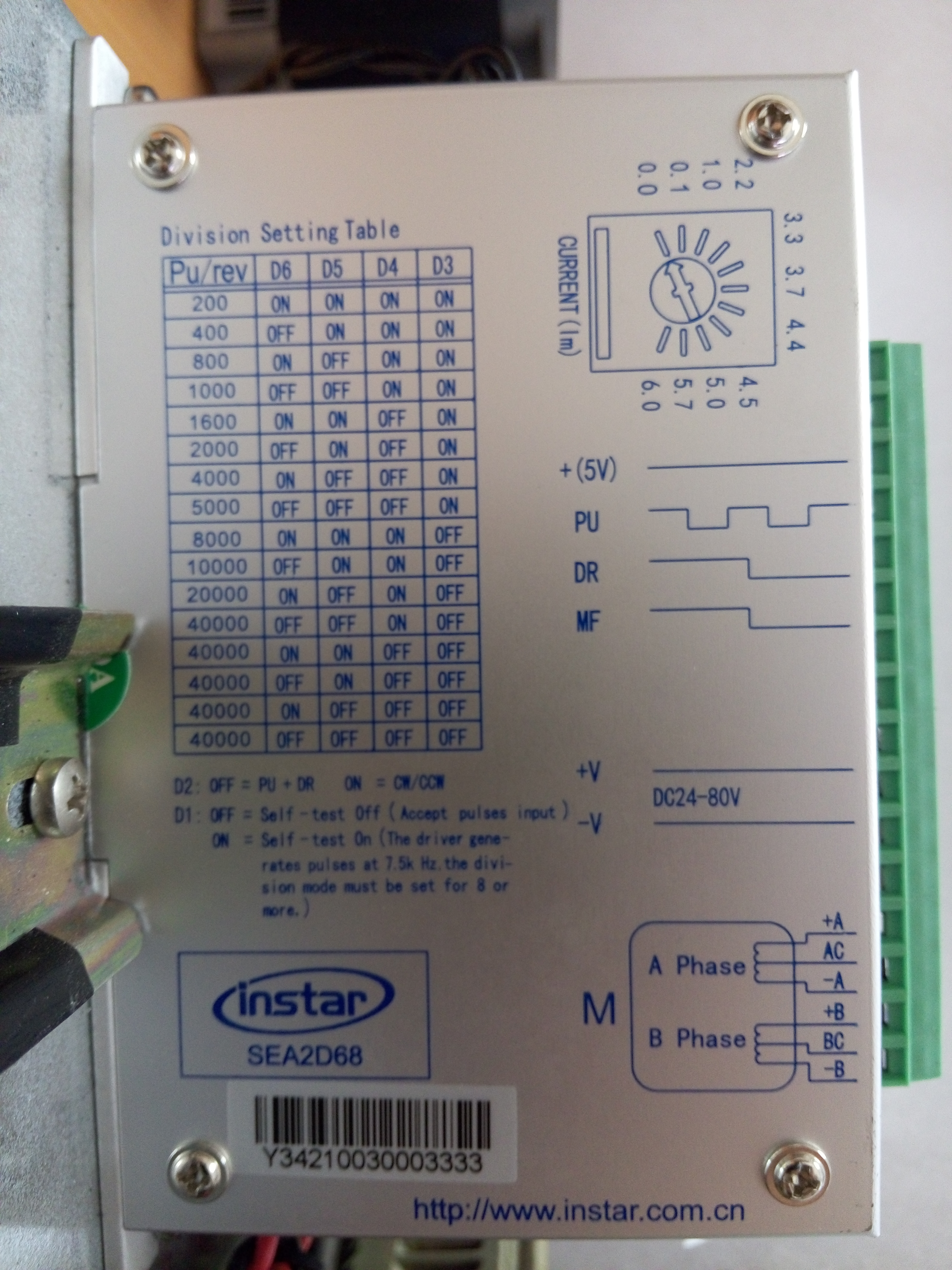

Скажите заработала у вас эта плата? Я что то не могу её запустить, ставил настройки как в 49 посте этой темы, подгружал файл конфигурации с диска в общем движки не становятся даже в удержание.

То, что двигатели не включаются, так это скорее виноваты драйверы. Попробуй поиграться с сигналом EN на драйверах....

Так на них нет ЕN

За то есть MF! И потом, эти драйверы для 6-проводных моторов. Вот цитата из описания: "SEA2D68 является высокопроизводительным цифровым микрошаговым драйвером с постоянным углом и крутящим моментом, напряжением DC24-80V, с одним источником питания. Он соответствует 2-фазным шаговым двигателям с током до 6,0 А, размером 57-86 мм и 6 или 8-проводным."
https://yargu.com.ua/p384974229-drajver ... telya.html
Я просто в первый раз сталкиваюсь с этим MF и не знаю куда его подключать на этой плате, а если я подключу его как тут на картинке не получу дымок? ))
EN2.jpg (5865 просмотров) <a class='original' href='./download/file.php?id=115562&mode=view' target=_blank>Загрузить оригинал (113.41 КБ)</a>
Попробовал подключить другой драйвер Leadshine AM882, двигатель крутится, в Маче ставил менял пины никакой разницы все работает на драйвере Лидшайн. Значит надо копаться вокруг этого MF?

RuslanOD писал(а):Попробовал подключить другой драйвер Leadshine AM882, двигатель крутится, в Маче ставил менял пины никакой разницы все работает на драйвере Лидшайн. Значит надо копаться вокруг этого MF?
Ты мое сообщение до конца прочитал? Для твоих драйверов нужны моторы с 6 или 8 проводами...

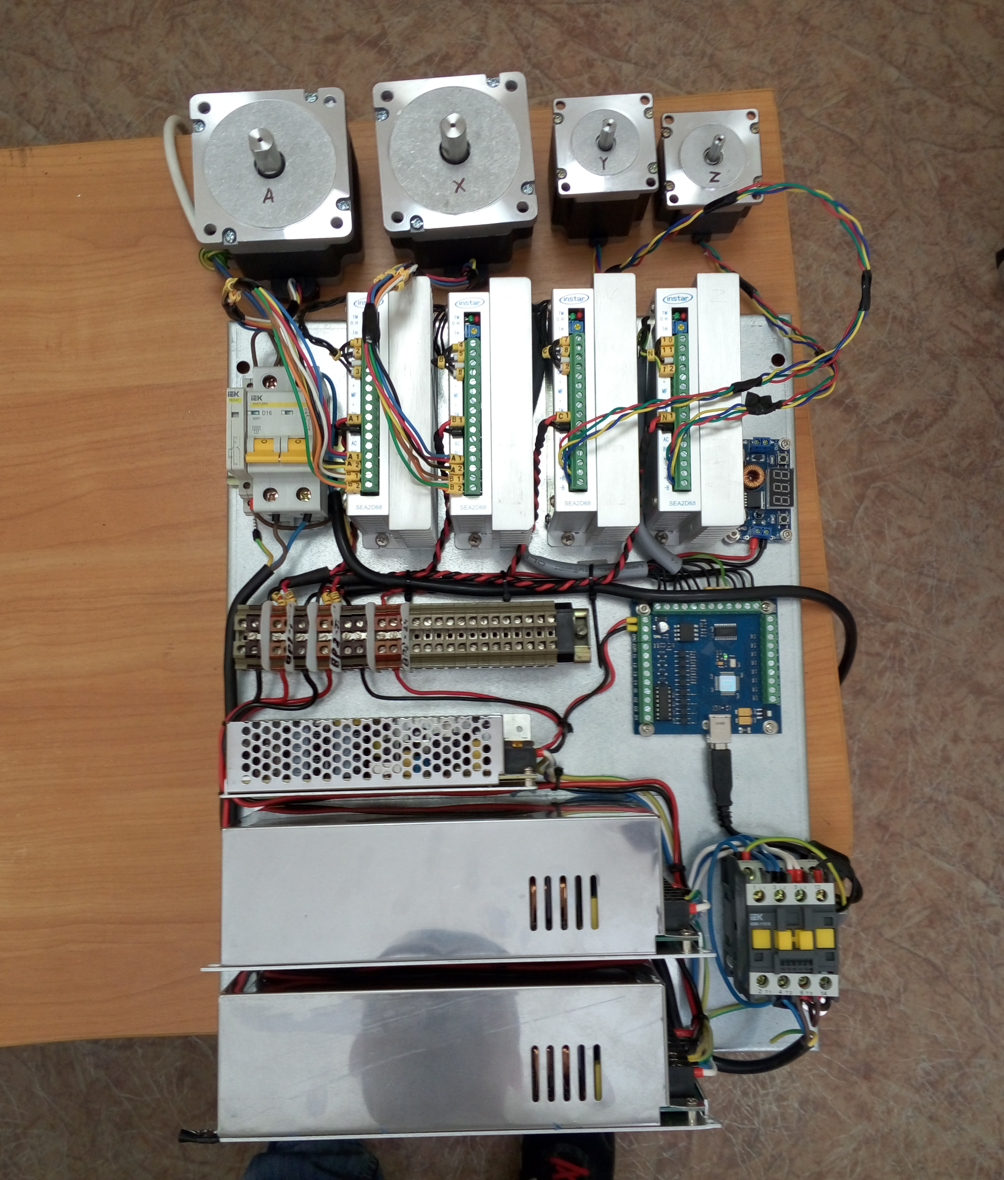

Прочитал, у меня два мотора с 8-ю проводами, подключены паралельно.
P70705-153416_cr.jpg (5849 просмотров) <a class='original' href='./download/file.php?id=115575&mode=view' target=_blank>Загрузить оригинал (3.82 МБ)</a>
Сообщения: 2098
Re: USB Motion Card STB4100
Так подключите их как указано на схеме на драйвере, а не параллельно. Должно получиться 2 обмотки каждая со средним выводом.

nevkon писал(а):Так подключите их как указано на схеме на драйвере, а не параллельно. Должно получиться 2 обмотки каждая со средним выводом.
Спасибо, натолкнули на мысль а то я плясал вокруг этого Енейбла, а про обмотки двигателя вообще забыл.
В общем при подключении на 6 выводов двигатели заработали, НО мне клятвенно доказывают в магазине что эти драйвера работают и на 4 выводных двигателях, хз, у меня не получилось. А два двигателя у меня как раз на 4 вывода :thinking:
