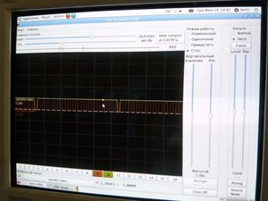

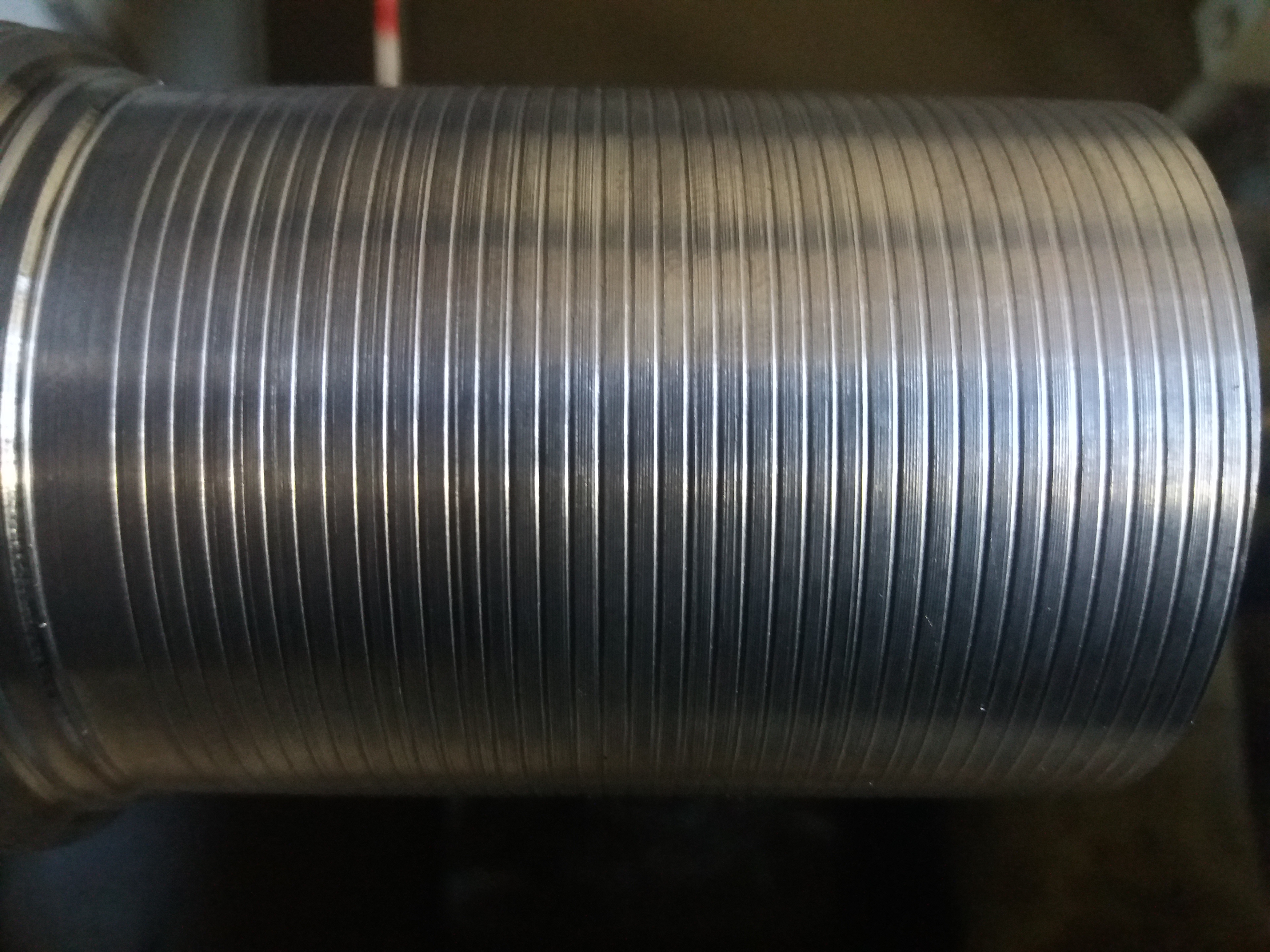

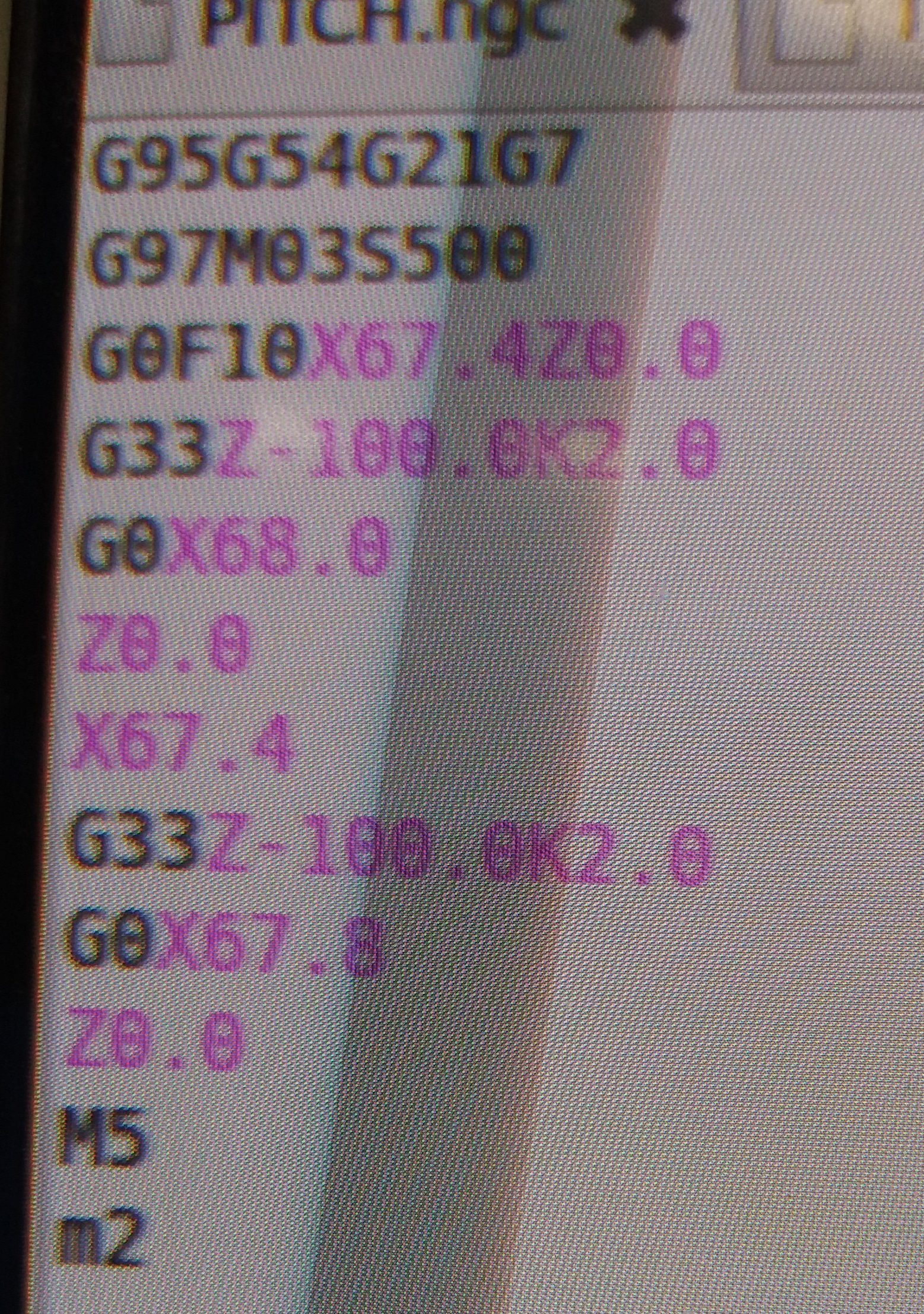

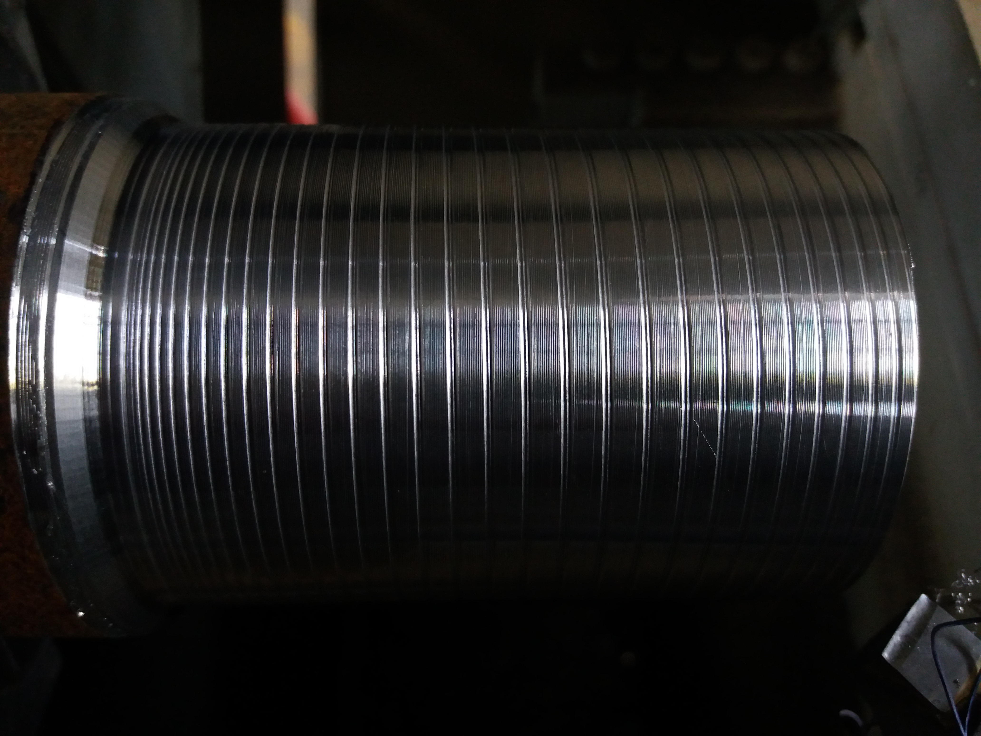

Сделал делитель для энкодера на микроконтроллере 1024/64 =16 им.на оборот, на скорости 100 - 1000 обор.мин через LPT нормально их считывает см.фото.Написал программу(см.фото) для резьбы, точнее пока просто решил проверить попадет ли он со второго захода в шаг и будет ли резьба похожа на заданный шаг. В итоге получилось это (смотрим фото
) Шаг увеличивается, а затем опять уменьшается?Ноль метку я инвертировал не так как на фото, т.е когда ноль метка сигнал с низкого лог.уровня переходит в высокий и затем обратно в низ. Что можно проверить в таком случае?

На прикрепленном фото три прохода по G33 сильно не углублялся.
