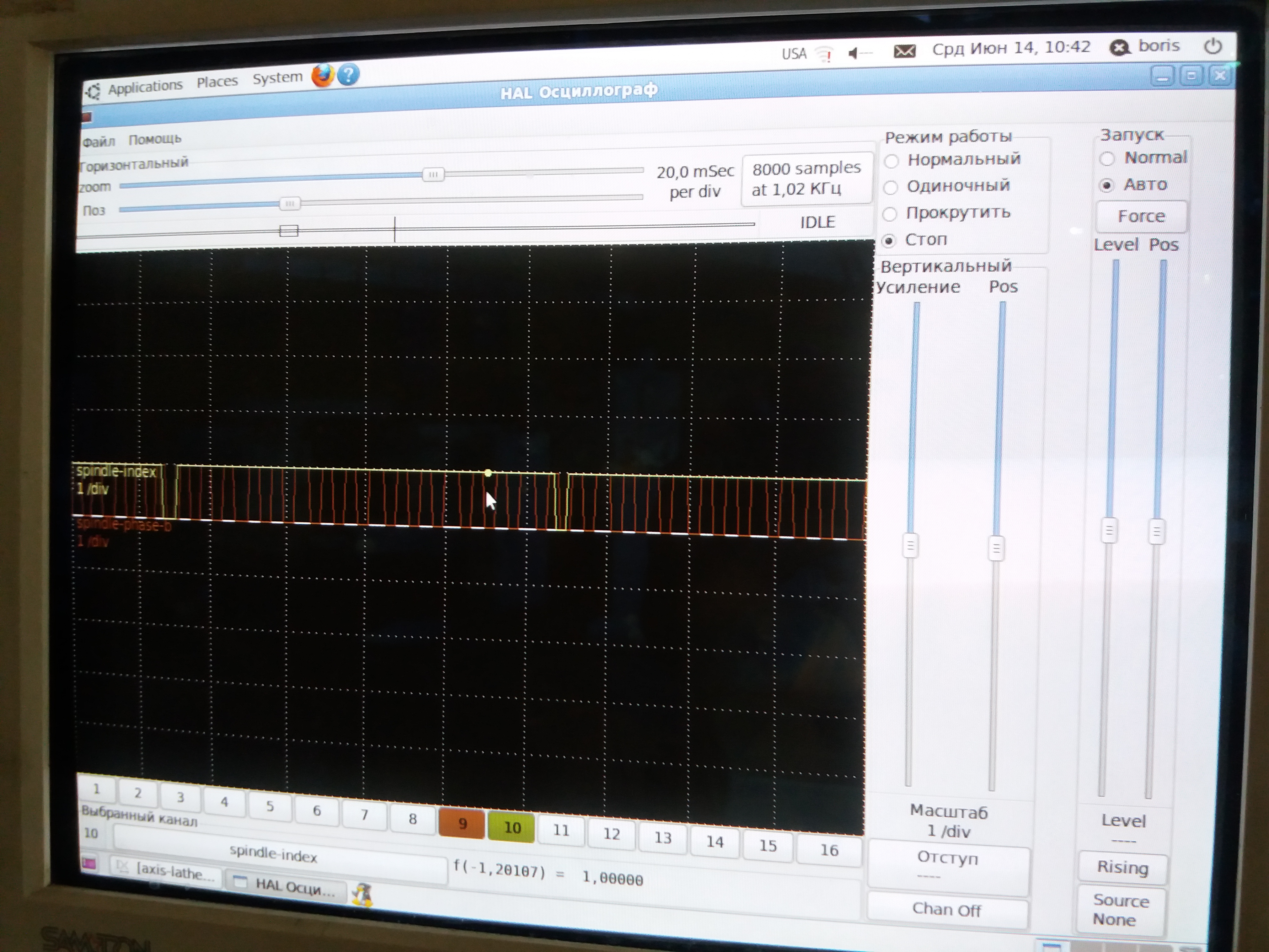

Сделал делитель для энкодера на микроконтроллере 1024/64 =16 им.на оборот, на скорости 100 - 1000 обор.мин через LPT нормально их считывает см.фото.Написал программу(см.фото) для резьбы, точнее пока просто решил проверить попадет ли он со второго захода в шаг и будет ли резьба похожа на заданный шаг. В итоге получилось это (смотрим фото :lol: ) Шаг увеличивается, а затем опять уменьшается?Ноль метку я инвертировал не так как на фото, т.е когда ноль метка сигнал с низкого лог.уровня переходит в высокий и затем обратно в низ. Что можно проверить в таком случае?
20170622_102252.jpg (4539 просмотров) <a class='original' href='./download/file.php?id=114545&mode=view' target=_blank>Загрузить оригинал (3.11 МБ)</a>
20170614_094139.jpg (4539 просмотров) <a class='original' href='./download/file.php?id=114546&mode=view' target=_blank>Загрузить оригинал (3.72 МБ)</a>
20170622_102334.jpg (4539 просмотров) <a class='original' href='./download/file.php?id=114547&mode=view' target=_blank>Загрузить оригинал (1.99 МБ)</a>

loadrt encoder num_chan=1
addf encoder.update-counters base-thread
addf encoder.capture-position servo-thread
# set the HAL encoder to 16 pulses per revolution.
setp encoder.0.position-scale 16.0
# set the HAL encoder to non-quadrature simple counting using A only.
setp encoder.0.counter-mode true
#setp encoder.0.counter-mode 1 - alternative line
# connect the HAL encoder outputs to LinuxCNC.
net spindle-position encoder.0.position => motion.spindle-revs
net spindle-velocity encoder.0.velocity => motion.spindle-speed-in
net spindle-index-enable encoder.0.index-enable <=> motion.spindle-index-enable
# connect the HAL encoder inputs to the real encoder.
net spindle-phase-a encoder.0.phase-A <= parport.0.pin-10-in
net spindle-phase-b encoder.0.phase-B
net spindle-index encoder.0.phase-Z <= parport.0.pin-11-in-not
############# End Spindle Encoder #############
setp scale.0.gain 64
setp lowpass.0.gain 0.010000
net spindle-velocity => lowpass.0.in
net spindle-fb-filtered-rps lowpass.0.out => abs.0.in
net spindle-fb-filtered-abs-rps abs.0.out => scale.0.in
net spindle-fb-filtered-abs-rpm scale.0.out => pyvcp.spindle-speed
# **** set up spindle at speed indicator ****
loadrt near
addf near.0 servo-thread
net spindle-cmd near.0.in1
net spindle-velocity near.0.in2
net spindle-at-speed motion.spindle-at-speed <= near.0.out
setp near.0.scale 1.01
net spindle-at-speed => pyvcp.spindle-at-speed-led
aegis

Все норм стало пока одтбой)
в custom_postgui.hal setp scale.0.gain 60, энкодер setp encoder.0.position-scale 16.0
После настройки светодиода pyvcp.spindle-at-speed-led перестал "идти" на резьбу обороты заданы 200 в реальности по тахометру 208.xx и показывает скорость тоже 208 .Либо корректнее настроить PWM либо погрешность сделать больше я так понял.
