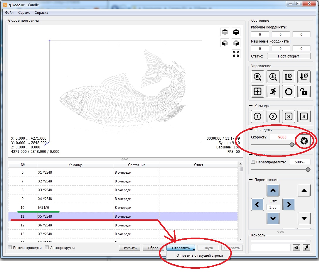

Добавил загрузку файла сверловки из DipTrace, с профилем генерации G-кода.
2017-07-14_234647.jpg (3435 просмотров) <a class='original' href='./download/file.php?id=116059&mode=view' target=_blank>Загрузить оригинал (828.48 КБ)</a>
Но не знаю в GRBL есть какая либо команда паузы?
Или в Candle?
Что-бы после сверловки одним диаметром программа притормозила, для смены сверла?

Вроде как Candle понимает паузу P в долях секунды . Только шпиндель не выключается. Может м5 перед Р? Только пауза GRBL мне кажется не вариант. т.к смены инструмента нет, проще использовать несколько программ. для каждого инстр. своя. В арткаме при создании уп спрашивает одна будет программа со сменой инстр. или две черн. и чист.

selenur писал(а):Добавил загрузку файла сверловки из DipTrace, с профилем генерации G-кода.
Вложение 2017-07-14_234647.jpg больше недоступно
Или в Candle?
Команды М5 останов шпинделя, М0 останов программы
M5 M0
После смены инструмента запустить шпиндель вручную и выполнение программы "отправить с текущей строки".
http://planetacam.ru/college/learn/7-1/
M5 M0.jpg (3382 просмотра) <a class='original' href='./download/file.php?id=116115&mode=view' target=_blank>Загрузить оригинал (247.52 КБ)</a>
