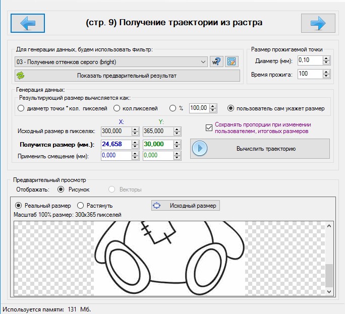

Весь день промучился пытаясь подружить mach3 и вашу программу, ничего толкового не вышло.
У команд м3/м5 очень большая задержка, выжигание получается крайне медленным.
Пробовал использовать для управления лазером ось Z, но получается нипойми что, лазер почти постоянно работает и жгёт сплошными линиями.
Есть ли варианты подружить данную программу с мачем?
Посидел, погуглил, нашёл замену командам m3/m5 на M11p1/M10p1 у них задержки нет
Но команда "S" задержку всё равно вызывает, даже если сам шпиндель отключен в настройках мача, видимо TTL с мачем использовать не выйдет
motorist828 писал(а):Весь день промучился пытаясь подружить mach3 и вашу программу, ничего толкового не вышло.
Подружить конечно можно, но для этого нужно точно знать как должен выглядеть G-код для мача, т.к. те профили для фрезеровки, гравировки что идут у меня с программой я их тестировал в связке с GRBL контроллером, который так-же имеет некоторые особенности использования G-команд, что-бы не было задержек и прочего.
Единственное с матчем я не подскажу....
Если будет пример текста G-кода, который будет у тебя нормально работать, то я профиль станка попробую адаптировать под мач.
motorist828
Сообщения: 9
Зарегистрирован: 21 мар 2016, 02:44
Сообщение motorist828 »
Поэкспериментировал, выходит такое
Настройки в программе
Screenshot_41.jpg (3476 просмотров) <a class='original' href='./download/file.php?id=115418&mode=view' target=_blank>Загрузить оригинал (119.46 КБ)</a>
И результат
DSCN2277[1].JPG (3476 просмотров) <a class='original' href='./download/file.php?id=115419&mode=view' target=_blank>Загрузить оригинал (142.56 КБ)</a>
В самом низу и правое, этот управление через шпиндель, стандартным профилем "лазерная гравировка" программы.
Видно что лазер работает всегда, лишь притормаживая там где он должен включатся, оставляя дыры из за задержек.
Среднее это я убрал параметр S из кода а М3/М5 заменил на быстрые М11р1/М10р1, станок работает быстро, на лазер так же горит почти всегда, там где должен и не должен.
Слева я инвертировал команды включения и выключения лазера.
Внимательно посмотрел код который выдаёт программа, он изначально с ошибкой, может я конечно что то не так делаю...
Вот, смотрим первую строку, идёт включение лазера ( M3 S100) на 0 координатах, затем лазер идёт до 5,4мм, там выключается, потом делает ускореное перемещение на туже координату? (G0 X5.4 Y0) и снова включает лазер.
Хотя как мы видим по самой картинке, у нас от 0 до 5,4мм просто белый цвет и лазер работать не должен.
Screenshot_42.jpg (3472 просмотра) <a class='original' href='./download/file.php?id=115420&mode=view' target=_blank>Загрузить оригинал (61.16 КБ)</a>
