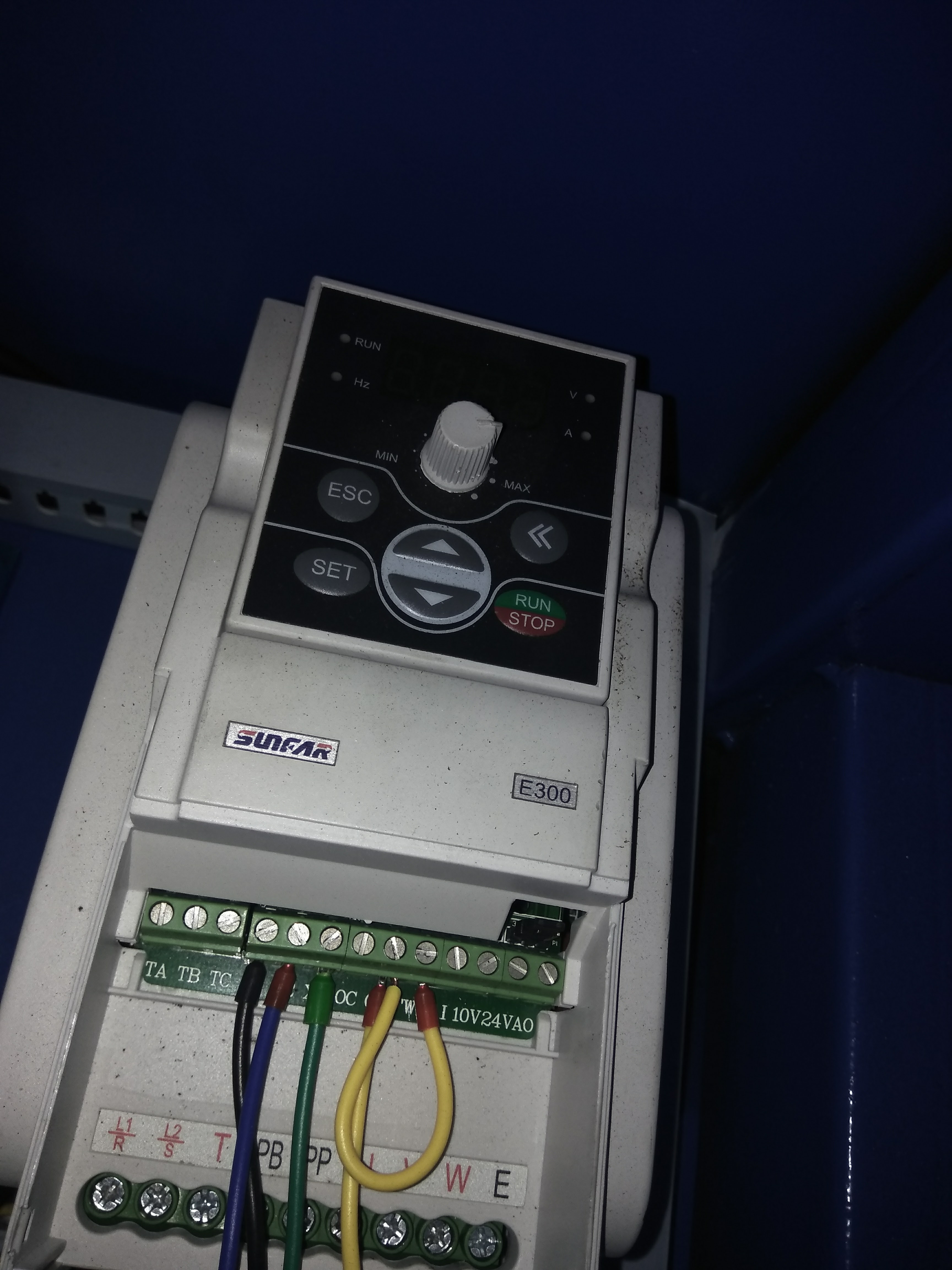

Компоненты и непонятная наклейка.
IMG_20170630_172251.jpg (6159 просмотров) <a class='original' href='./download/file.php?id=115145&mode=view' target=_blank>Загрузить оригинал (1.54 МБ)</a>
IMG_20170630_172339.jpg (6159 просмотров) <a class='original' href='./download/file.php?id=115146&mode=view' target=_blank>Загрузить оригинал (1.92 МБ)</a>
IMG_20170630_172451.jpg (6159 просмотров) <a class='original' href='./download/file.php?id=115147&mode=view' target=_blank>Загрузить оригинал (2.49 МБ)</a>
IMG_20170630_180155.jpg (6159 просмотров) <a class='original' href='./download/file.php?id=115148&mode=view' target=_blank>Загрузить оригинал (2.64 МБ)</a>
IMG_20170630_173150.jpg (6159 просмотров) <a class='original' href='./download/file.php?id=115149&mode=view' target=_blank>Загрузить оригинал (1.9 МБ)</a>
IMG_20170630_184112.jpg (6159 просмотров) <a class='original' href='./download/file.php?id=115150&mode=view' target=_blank>Загрузить оригинал (3.23 МБ)</a>
IMG_20170630_172759.jpg (6159 просмотров) <a class='original' href='./download/file.php?id=115151&mode=view' target=_blank>Загрузить оригинал (1.67 МБ)</a>

Alexandr Borisjuk писал(а):непонятная наклейка
Импульсы, прописываемые в настройках Ncstudio.
