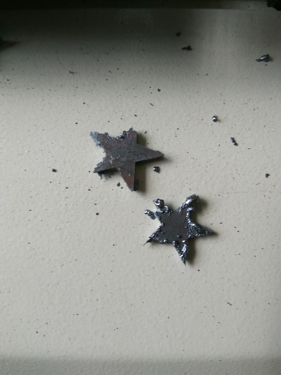

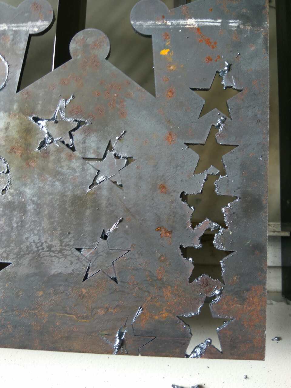

Доброго времени суток всем!!!
Такая вот проблемка.
Купили новый станок мощьность 300Вт,хотим резать метал до 3мм с кислородом.
Юстировку провели,кислород подключили.
Пробую резать черн.метал 2мм,параметры брал которые прислали изготовители (мощьность 60%,скорость 10мм\сек,подача кислорода 0.4 МРА)
Вырезал большой сюрикен 90/90 в принцыпе не плохо но край шераховатый и окалины снизу многовато
резал маленькую звезду размером 20*20мм,результаты на фото.
Может кто что умное посоветует????

Металл нагревается, таблица реза сдвигается.
Кислород какой используешь? Давление чем регулируешь? На сопле точно то, что ты выставляешь на редукторе? Фокус регулируется? Прожиг есть или бах и поехали?
Пробуй увеличивать скорость\ускорение.
Пробуй по чуть уменьшать давление.
Фокус покрути в +\-.

кислород вроде бы хороший привезли.давление ставлю на редукторе который на балоне, по поводу какое оно на сопле точно не скажу так подачу газа после балона включает автоклапан который в станке ,но вроде как соответствует.голова с автофокусом.
врезка есть,но очень часто при врезке отлетает окалина на сопло и голова начинает скокать вверх вниз

Artemchik писал(а):кислород вроде бы хороший привезли
Отлично. А как качество проверял?
Artemchik писал(а):давление ставлю на редукторе который на балоне
Так лучше не делать. Я ставлю на баллоне 5бар, рядом с головой ставлю второй редуктор, более точный, ставлю на нём 0,3бар, на саму голову клапан, как можно ближе.
Artemchik писал(а):при врезке отлетает окалина на сопло
Значит врезка должным образом не настроена. Пробивка происходит сменой фокуса или зазором на сопле?
Рез настроил то? Видео какое выложил бы.

ТС у вас не стабильное давление режущего газа. Надо ставить пропорциональный клапан с датчиком давления . Мощность источника очень маленькая. И на рез будет сильно влиять много факторов- давление газа, положение сопла над поверхность , стабильность мощности излучения. Ну вот надо эти влияния свести к минимому...

У вас явно низкая скорость, идет перегрев и выгорание металла, там где не надо. Можно давление убрать, чтоб не сдувало то что расплавилось сильно. Я черноту приловчился резать с кислородом 2атм, скорость эксперементально для разной толщины, в диаппазоне 15-25мм/с (режу 1-4мм, лазер 300вт) и сопло как можно ниже, если толщина больше 2мм
