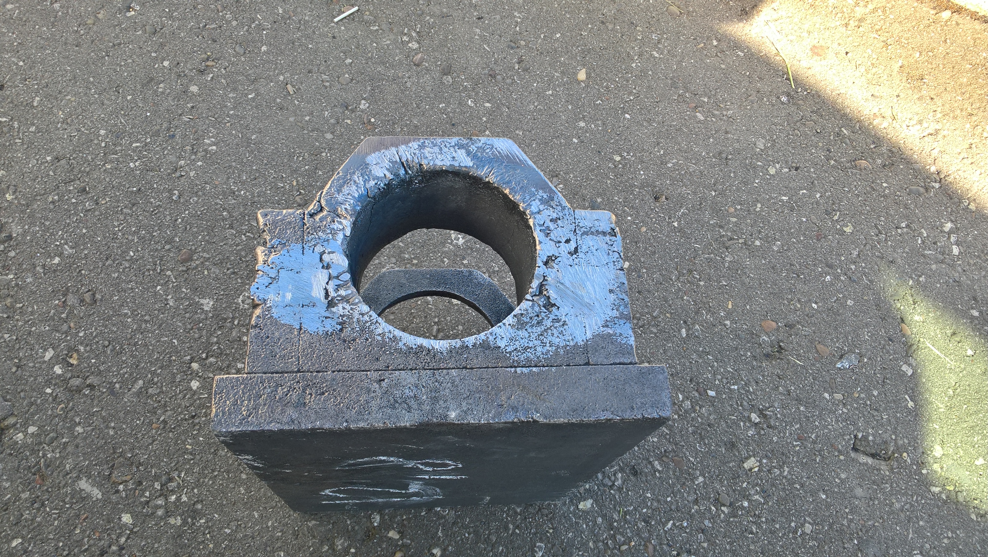

В понедельник отдал тестовые модели в литейку. В пятницу забрал.
Получилось не так круто как у Дрюни. Вот фото:
f1.jpg (7119 просмотров) <a class='original' href='./download/file.php?id=115083&sid=4fe9d7e027acfd44aee310658ce3c18f&mode=view' target=_blank>Загрузить оригинал (3.23 МБ)</a>
f2.jpg (7119 просмотров) <a class='original' href='./download/file.php?id=115084&sid=4fe9d7e027acfd44aee310658ce3c18f&mode=view' target=_blank>Загрузить оригинал (3.12 МБ)</a>
f3.jpg (7119 просмотров) <a class='original' href='./download/file.php?id=115085&sid=4fe9d7e027acfd44aee310658ce3c18f&mode=view' target=_blank>Загрузить оригинал (3.64 МБ)</a>
f10.jpg (7119 просмотров) <a class='original' href='./download/file.php?id=115086&sid=4fe9d7e027acfd44aee310658ce3c18f&mode=view' target=_blank>Загрузить оригинал (3.4 МБ)</a>
f4.jpg (7119 просмотров) <a class='original' href='./download/file.php?id=115087&sid=4fe9d7e027acfd44aee310658ce3c18f&mode=view' target=_blank>Загрузить оригинал (3.15 МБ)</a>
f5.jpg (7119 просмотров) <a class='original' href='./download/file.php?id=115088&sid=4fe9d7e027acfd44aee310658ce3c18f&mode=view' target=_blank>Загрузить оригинал (3.13 МБ)</a>
f6.jpg (7119 просмотров) <a class='original' href='./download/file.php?id=115089&sid=4fe9d7e027acfd44aee310658ce3c18f&mode=view' target=_blank>Загрузить оригинал (3.15 МБ)</a>
f7.jpg (7119 просмотров) <a class='original' href='./download/file.php?id=115090&sid=4fe9d7e027acfd44aee310658ce3c18f&mode=view' target=_blank>Загрузить оригинал (3.03 МБ)</a>
f8.jpg (7119 просмотров) <a class='original' href='./download/file.php?id=115091&sid=4fe9d7e027acfd44aee310658ce3c18f&mode=view' target=_blank>Загрузить оригинал (2.81 МБ)</a>
f9.jpg (7119 просмотров) <a class='original' href='./download/file.php?id=115092&sid=4fe9d7e027acfd44aee310658ce3c18f&mode=view' target=_blank>Загрузить оригинал (2.89 МБ)</a>
Литейщик говорит, что вся проблема в неправильном материале. Предлагает использовать его сополимер.
Хотя на мой непрофессиональный взгляд, нужно просто в модели предусмотреть места для скапливания отходов горения и потом их аккуратно отрезать.
Что скажите: пробовать делать отливки держателя шпинделя из сополимера и тратить не это время, или приклеить к верхнему или нижнему краю модели полоску для всякой бяки и лить как есть?
Или сделать еще тестовую отливку из пенополистирола и сополимера в одной опоке с одного захода, и если действительно получиться "идеально" из сополимера то переделывать модель. Тогда можно будет соты поменять на диагональные ребра.
P.S. Сополимер предоставят пластинками небольших размеров, которые можно нарезать струной. Станок со струной они тоже предоставят, но модель делать самому, у них сейчас нет ресурсов.

Газики скопились вверху отливок. Там даже шлака нету. Плохая газопроницаемость краски. Пенопласт тоже виноват, т.к. оранжевый самый плохо горючий и плотный = много газа.

В идеале самый обычный белый. Но из него сложно сделать что-то фрезеровкой, струна рулит. Можно взять желтый наименьшей плотности, он разный есть. Можно и оранжевый оставить, только сделать как вы и описали, приклеить прутки для отвода газа и шлака, а потом их отрезать.
Хм. Посмотрел еще раз фото. Газ и так должен был уйти в литники, доп. прутки могут и не помочь. Краску для отливки есть возможность поменять?

А твои литейщики знают что такое вакуумная опока? По результату похоже, что льют без вакуума, как в землю.

Про вакуумную опоку они знают, даже значение вакуума назвали - 0.4. Насколько мне известно, в литейки много тонкостей: газопроницаемость краски, размер песка, температура песка,...

...а так же скорость заливки, остывания... Через литники газики не выйдут, расплавленный металл подходит снизу к детали. Мои литейщики добавляли газоотводы, но на станине появилась небольшая раковина. Детали у меня не так покрутило, может потому, что отливки в опоке на два дня оставляли медленно остывать.
На струне фигня выходит ( мне не нравится), разве что под последующую мехобработку.

Дрюня писал(а):Через литники газики не выйдут, расплавленный металл подходит снизу к детали.
Очевидно, что здесь прилепили литники сверху детали, да так и отливали. Иначе возле литников был бы хороший металл, а тут весь газ именно возле литников.

По краске не подскажу, нужно смотреть, что есть именно у вас в доступе. Может просто сменить литейку, если в этой нет ничего другого?
Уточните важный момент: Как отливали, литниками к верху или литник шел вдоль модели к ее низу и она заполнялась снизу вверх? И как быстро достали отливки из песка?
