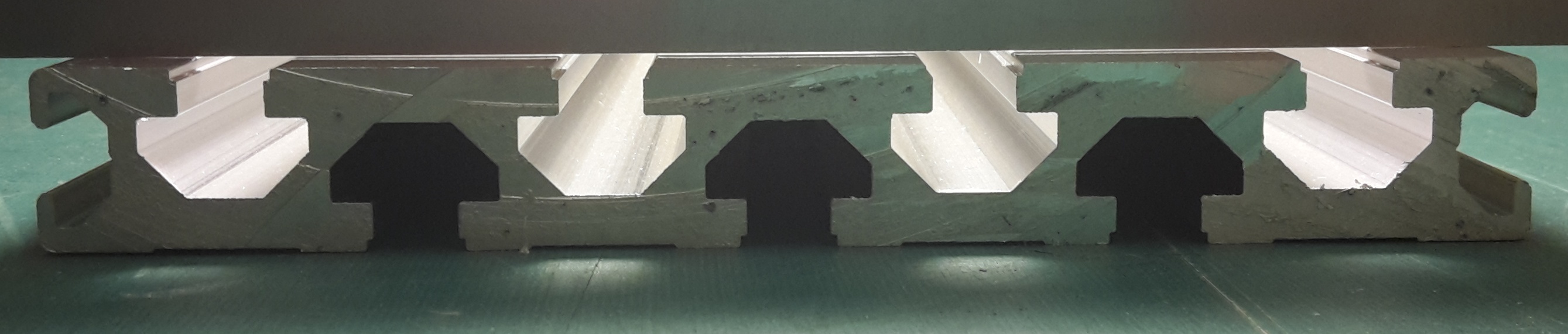

Но вот есть вопрос. В поперечном сечении профиль имеет небольшую дугу. На первый взгляд пару тройку десяток. Точнее пока не было возможности измерить.
У меня одного такой ?
На фото видно что боковые ламели заданы вверх а центральные ниже

По моему опыту, такой профиль с пазами с одной стороны получится буквой С в сечении.
Вот по этому большинство профилей и делают с пазами с двух сторон. Чтобы компенсировать напряжения металла при экструзии.
Но и это не всегда помогает:
Sandr писал(а):В поперечном сечении профиль имеет небольшую дугу.
Тот, что у тебя на картинке, согласись тоже, не идеальный вариант. Мяса снизу надо делать больше, тогда есть вероятность, что сильно его не скрутит.
Если у ТС есть желание и возможность сделать профиль, то нет смысла повторять чей-то, заведомо ущербный, но чуть дешевле. Ведь и так?

Да профиль чуть горбатый в поперечнике но притягевается норм. Замки по бокам ненужные они бестолковые всеравно.

он такой и есть притянится :good:
