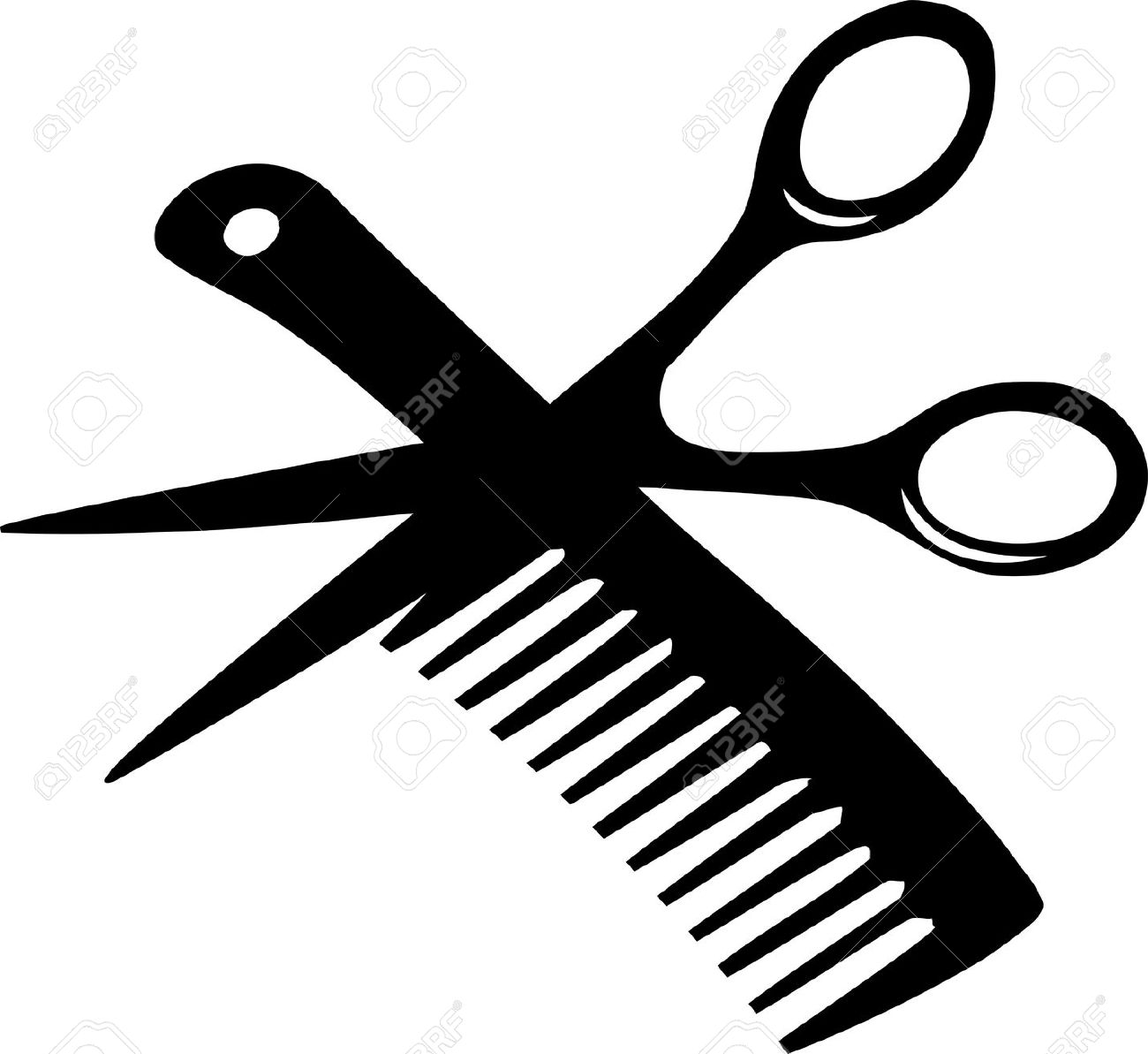

Друзья, прошу направить в правильном направлении. Поступил заказ выполнить вывеску в парикмахерскую (фото представлено). Материал выбрал лист вспененного ПВХ толщиной 3 мм. Это будет первым опытом работы с этим материалов. С режимами обработки и фрезами все более или менее понятно. Надо пробовать. В чем суть вопроса? Изделие будет висеть на улице. Правильно ли выбран материал? Достаточно ли будет 3 мм? И может не в тему, но я уверен здесь есть люди, занимающиеся рекламой. Чем крепить к металлу? Прошу не судить строго, станку пол года, я только начинающий.

Sid V. писал(а):Поступил заказ выполнить вывеску в парикмахерскую (фото представлено). Материал выбрал лист вспененного ПВХ толщиной 3 мм. Это будет первым опытом работы с этим материалов. С режимами обработки и фрезами все более или менее понятно. Надо пробовать. В чем суть вопроса? Изделие будет висеть на улице. Правильно ли выбран материал? Достаточно ли будет 3 мм?
Надо бы размер указать, хотя бы примерно.

600х600 мм.

Sid V. писал(а):Материал выбрал лист вспененного ПВХ толщиной 3 мм.
Будет болтаться на ветру как сопля, надо бы потолще.
Sid V. писал(а):. Чем крепить к металлу?
Можно на вытяжные заклёпки, но шляпки будет видно. Можно с обратной стороны приклеить в местах крепления обрезки этого же материала, несколько слоёв, чтобы увеличить толщину и прикрутить обычными саморезами с обратной стороны.

Тенгель писал(а): Можно с обратной стороны приклеить в местах крепления обрезки этого же материала, несколько слоёв, чтобы увеличить толщину и прикрутить обычными саморезами с обратной стороны.
Метал толстоватый там. Но идея понравилась. Буду додумывать. Будет ли саморез, вкрученый с обратной стороны держать изделие? Какой клей использовать, чтобы между собой склеить пвх? А если в наглую к металу приклеить?

Andy52280 писал(а):Или это будет прибито к стене, которая и будет выполнять роль силового элемента?
Метал, к которому необходимо закрепить изделие представляет собой створку 900х1500 мм, которая, кстати, каждый день открывается и закрывается.

Вы не поняли. Эта вывеска будет всей площадью закреплена на металле? Или только краем/верхом/низом?

AndyBig писал(а):Вы не поняли. Эта вывеска будет всей площадью закреплена на металле? Или только краем/верхом/низом?
Всей площадью. Грубо говоря металлическая створка будет являться фоном, на котором будет висеть изделие. Надеюсь понятно объясняю. Жаль фото нет. Было бы понятней. Если возникнут трудности, придется запечатлеть и уже детальней разбираться.

Если вывеска будет низко, в пределах доступности рук прохожих, то только намертво клеить всей площадью :)

А она будет в пределах доступности рук.))) Я думаю может вырезать две вывески, склеить между собой, чтобы помассивней было, а потом уже на основание. Только вот какой клей использовать? Никогда еще с этими материалами не работал, а в грязь лицом падать не хочется. Тем более это мой парикмахер.:) Может отомстить.

ПВХ не лучший выбор для этой цели, мне кажется. Очень легко гнется и ломается, вмятины остаются от малейшего усилия. От нагрева на солнце может съежиться (наверное). А вообще я не рекламщик, так что не принимайте мои слова на веру :))
Клеят его вроде бы космофеном.

AndyBig писал(а):ПВХ не лучший выбор для этой цели, мне кажется. Очень легко гнется и ломается, вмятины остаются от малейшего усилия. От нагрева на солнце может съежиться (наверное). А вообще я не рекламщик, так что не принимайте мои слова на веру :))
К самому себе - космофен.
А к металлу, наверно, лучше клеить "жидкими гвоздями". В зоне доступа "шаловливых ручек", да, ВПВХ лучше не размещать.
Саморезы, вкрученные с обратной стороны, тонкий лист долго не удержат.

Sid V. писал(а):Приехал мой лист. Мягко сказать выбор действительно неудачный. Мягкий он и тонкий. Поеду сегодня с рулеткой в парикмахерскую, и буду пробовать из двух слоев лепить.
пвх не используйте. он для внутренних работ в основном
для вашей задачи - оргстекло. ну или полистирол уф стойкий. 3-4мм будет более чем достаточно...
Как бы из трех не пришлось вообще делать.... Сколько резала для рекламщиков буквы на вывески, всегда пвх около 1см был. Можно еще композит использовать

Если створка 900х1500 мм, к которой крепится вывеска, крепкая, может 2-х сторонний скотч удержит вывеску?

такие вещи надо делать из 6-10мм, либо АКП. Плюс ПВХ бывает очень разного качества: Unext Strong ещё ничего, но есть намного мягче и легче. Ещё есть у него особенность - материал гнётся хорошо поперёк целого листа и плохо вдоль, и если клеить в два слоя из деталей которые развёрнуты на листе на 90 градусов относительно друг друга, то должно довольно жёстко получится
