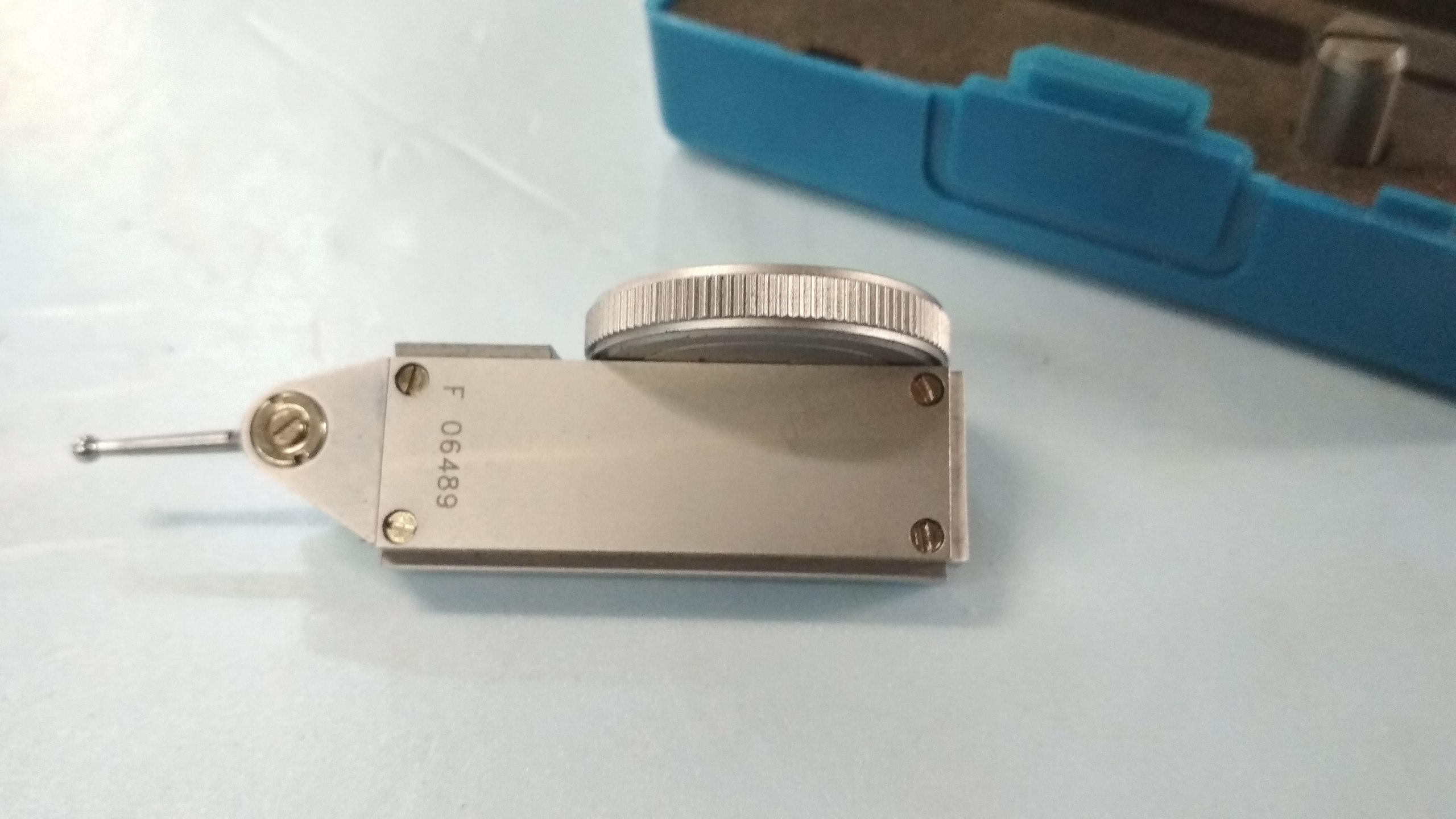

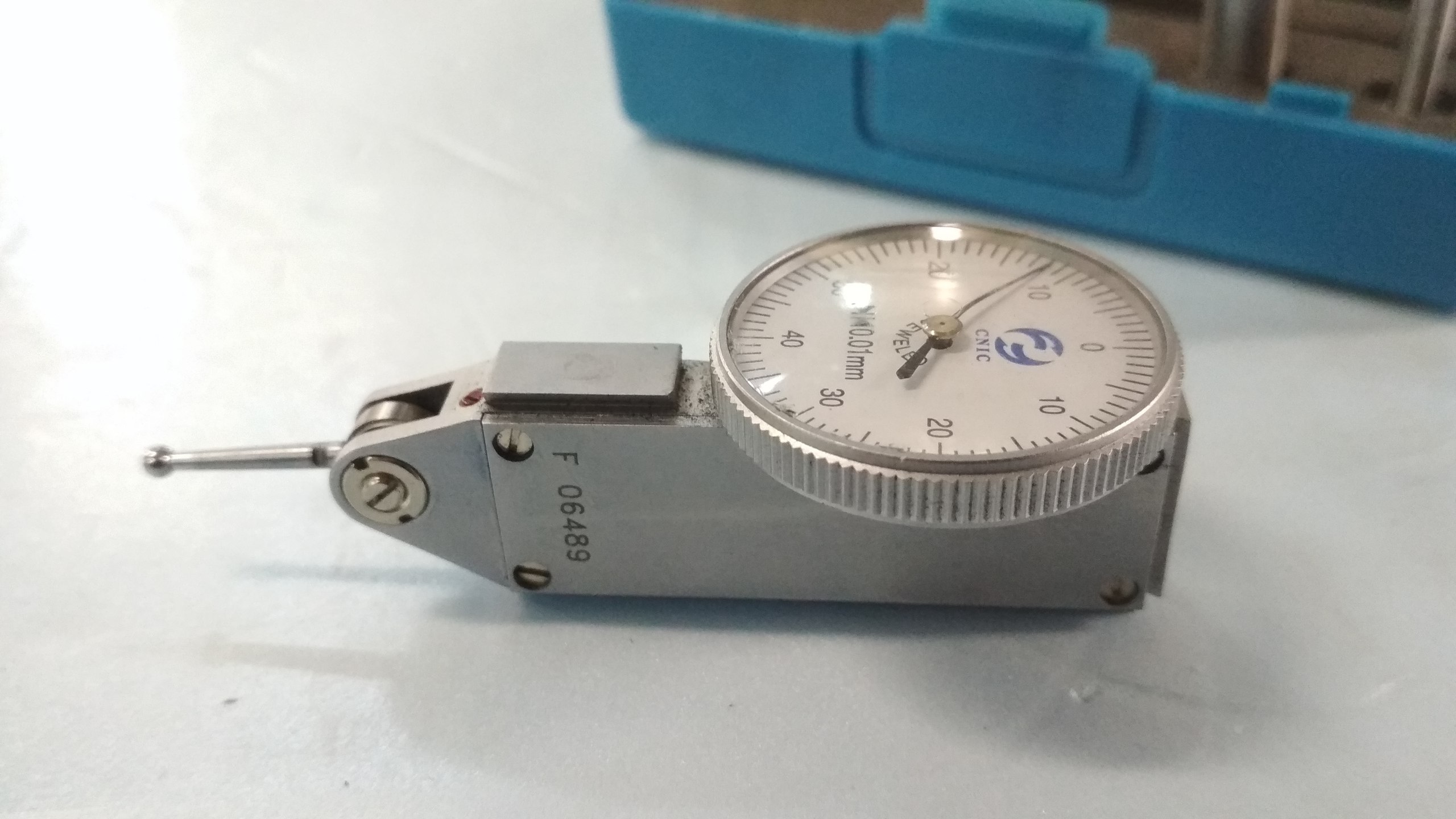

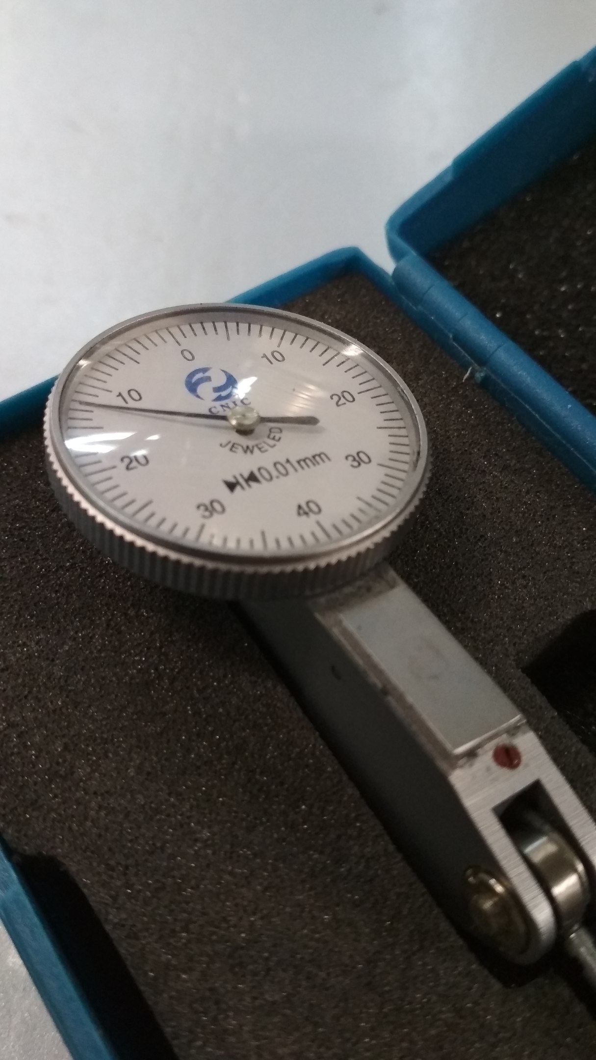

Нужен хелп!
Кто нибудь вскрывал такой индикатор?
Каким то образом погнулась стрелка и стала цеплять сам циферблат, догадываюсь как, тк стелкышко пластиковое.
Так вот как его разобрать не испортив?разбирая со стороны ничего абсолютно не даст..

Вот тут видно что стрелка слегка касается, и в итоге двигается маленькими рывками.

Вариант выбросить и купить нормальный, уже рассматриваю но хотелось бы попытаться побороть этот :)

Разбирал не такой, но подобный с рычажком (он у меня полетал и похоже ось погнулась или разбился подшипник керамический - без крышки работает нормально, с крышкой клинит). Вам не советую. Зато можете снять стекло и подправить стрелку. Оно держится на металлическом незамкнутом кольце, можно поддеть иголкой острой.
Re: 6е463 по всему 300х200х250
Присоской выдернуть стекло.
А да тут кольцо есть его вынуть и вылетит.

посмотреть в в зазор с обратной стороны держалки стекла - там вероятно пружинное кольцо. Его аккуратно иголками выковырять.

nevkon писал(а):Оно держится на металлическом незамкнутом кольце, можно поддеть иголкой острой.
По фото кажется что оно есть, а его там нет)))
такое ощущение что завальцованно
Вообще странная соборка, были бы кольца я бы конечно догодался их поковырять :)

Разбирал стрелочный штангель. Стекло поджато изнутри тонким колечком, вынуть не получится. Не боись, разбирай, устройство простейшее. Главное на чистом столе на куске белой бумаги, чтоб ничего не растерять.

Стекло в индикаторе в итоге пришло в негодность при вытаскивании, обо было завальцованно по краям, без стопорных колечек и прочей прелести, которая смотгла бы обеспечить повторную установку стекла на место, да и ладно теперь бережнее буду хранить индикатор.

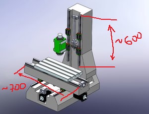

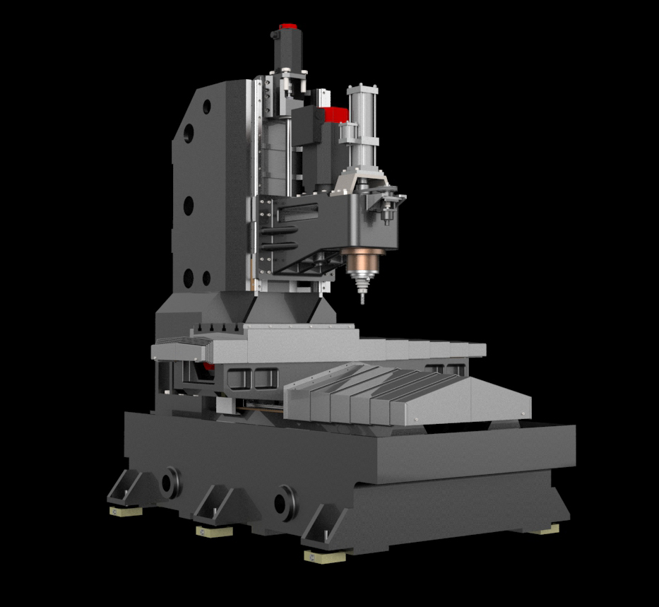

Yarrr писал(а):500х350
И 400 по зет
Пропорции пытаюсь поймать :thinking:
Наверно такие примерно(картинка)
Вот попалась модель чего-то большого(вторая картинка)
Может что интересное можно подчерпнуть
Архив со степом на ядиске
https://yadi.sk/d/hGwVYNeO3KNcSt

Константин23 писал(а):Пропорции пытаюсь поймать :thinking:
модель уже перерисованна :)
Но примерно так, салазки 800, колонны рельсы 700 теперь и выше
архив сейчас посмотрю

Сборка только странная, зачем ему телескоп за салазками, там же защита должна в колонну уезжать
А так вроде когда то находил подобную сборку
