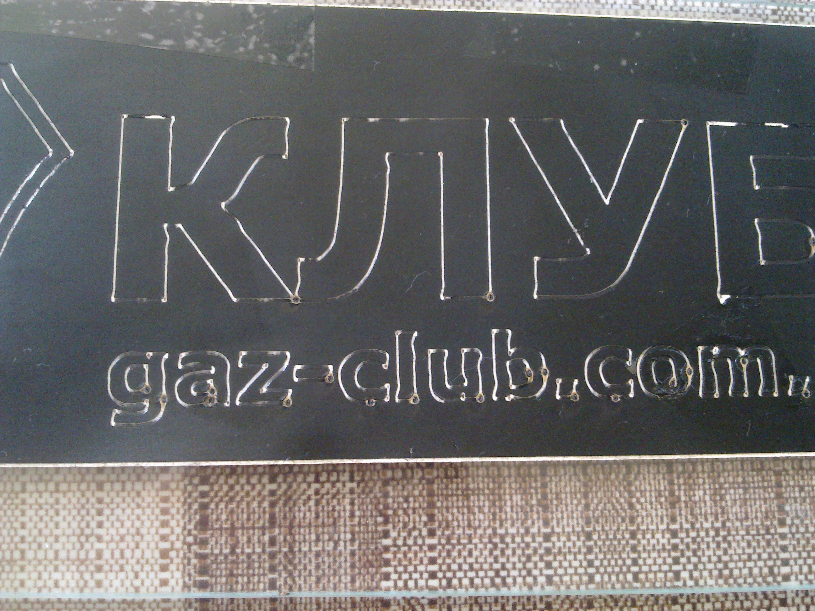

Привет всем. Опять по теме реакции двигателей, в общем заметил я по станочку своему одну проблему (см. фото) . При работе видно как лазер "зависает" ,а именно, при окончании хода на какой-либо кривой моторы действовать перестают а лазер какое-то время продолжает работать. Как результат наличие пережженных точек. Кто знает как это лечить ???
результаты зависания (8809 просмотров) <a class='original' href='./download/file.php?id=123178&mode=view' target=_blank>Загрузить оригинал (1.57 МБ)</a>
Сообщения: 4605
Re: LaserAxe 10Вт, не реагируют шаговые двигатели.
выложи g-код

вот например. Пережженные точки получаются на любом софте при экспорте из изображений.

tovar4i писал(а):Привет всем. Опять по теме реакции двигателей, в общем заметил я по станочку своему одну проблему (см. фото) . При работе видно как лазер "зависает" ,а именно, при окончании хода на какой-либо кривой моторы действовать перестают а лазер какое-то время продолжает работать. Как результат наличие пережженных точек. Кто знает как это лечить ???
А попробуйте гравернуть вот этот код, сразу станет ясно

пробовал по фанере, выжглось замечательно, пережженных мест нет.
а теперь поподробнее как это вышло, и в чем писалась программа??
Nixon
Сообщения: 348
Зарегистрирован: 07 ноя 2016, 15:45
Репутация: 28
Сообщение Nixon »
Да нет никакого секрета. Т.к. работаю практически только с векторными файлами, то бодяга с переводом "вектор в растр" (что и делает весь китайский "софт" типа Минилазер, CNCC, Энгравермастер и проч.) меня не устраивала абсолютно. Пришлось сколхозить постпроцессор для АртКама. А АртКаму скармливаю EPS или DXF. Теперь в одной УП могу свободно делать и гравировку, и резку. С необходимым количеством проходов для каждого вектора и без лишних возвратов каждый раз в "0". А CNCC теперь использую просто как сендер.
