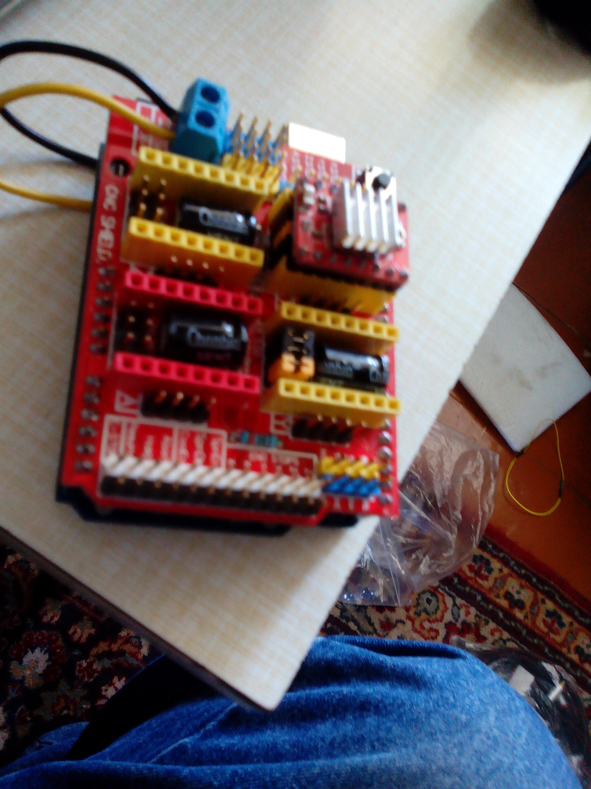

Доброго времени всем , собрал автоматику для лазера на базе Arduino Uno328p +CNC Shield v3 c 2 драйверами A4 988. Кинематика станка : 2 шаговых двигателя (Х и Y) с ременной передачей и роликами на алюминиевом профиле. Так как родная плата LaserAxe приказала долго жить, перевожу на ардуино. Собрал , автоматику, настроил напряжение на драйверах по 0,67 в на каждом . Прошил плату grbl 0,9j программы GRBL Controller и Engraver Master плату видят, подключаются, но работы шаговых двигателей нету, при команде перемещения ни в одной из программ нет реакции двигателей.
Что делать????
Тип шагового двигателя определить не могу, так как продавец с али его полностью обезличил, могу только сообщить размеры присоединительного фланца.
Что делать????

Re: LaserAxe 10Вт, не реагируют шаговые двигатели.
Если движки вообще не проявляют признаков жизни, то дело, скорее всего, в пинах Ардуины. Там же не просто так ей влить скетч - нужно же сконфигурировать под свои необходимости.
Двигатели заработали.Соблюдайте распиновку выходов на драйвере и на шилде.

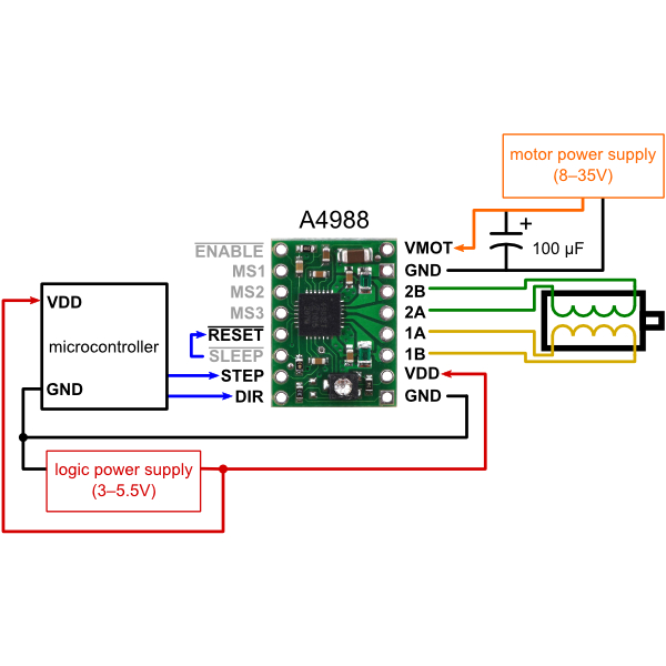

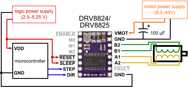

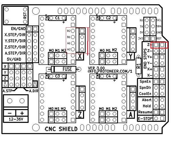

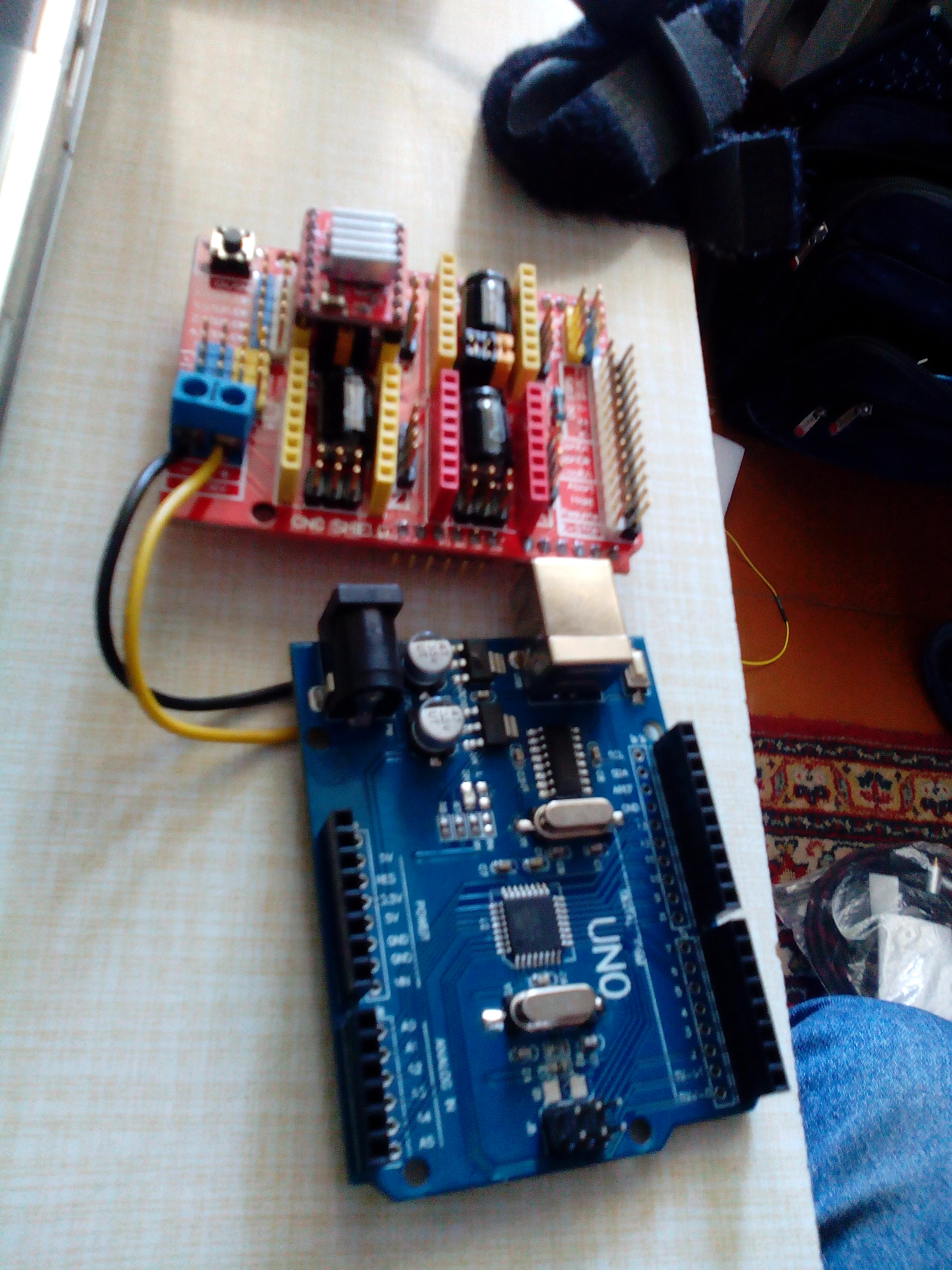

Как и обещал рассказываю(пишу-описываю):

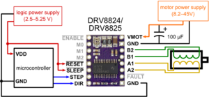

имеющаяся у меня сборка Arduino Uno+CNC Shield v3+2 драйвера А4988 была собрана вот так: (1 и 2 фото). При подаче питания на плату и подключении ее к USB компьютера программы плату видели, автоматика подключалась, но моторы
не работали. После долгих мытарств с настройками GRBLпрошивок, начал сравнивать расположение выводов (ножек) драйвера и тут-то и увидел несовпадение в распиновке (проще говоря драйвер я поставил наоборот).
Устанавливать драйвер необходимо так, чтобы пины для подачи питания на обмотки ШД в драйвере и шилде совпадали (в случае с А4988 : пин 2В драйвера на пин В2 шилда, соответственно, 2А на В1, 1А на А1, 1В на А2). НЕЛЬЗЯ переустанавливать драйвера при подключенном питании к плате и подключенных к плате моторах . После "переворачивания" драйверов (регулятором напряжения драйвера ближе подводу питания на шилд) мотор заработал. Правда один
. Из имеющихся у меня 6 ти драйверов только один оказался рабочим, наверное китаец с али подсунул неисправные....
Так как с одним мотором далеко не уедешь решил купить 2 драйвера DRV8825, распиновка у которых полностью совпала с распиновкой на шилде. В этот раз все пришло исправным и моторы заработали.
Установку драйверов DRV8825 необходимо производить так, чтобы регулятор напряжения был ближе к кнопке "reset" на шилде.

Ну да, ты перевернув драйвер подал ему вход dir 8-35V, а виноват в этом китаец...tovar4i писал(а):Из имеющихся у меня 6 ти драйверов только один оказался рабочим, наверное китаец с али подсунул неисправные....

UAVpilot, этот единственный драйвер я переворачивал больше всех а он остался рабочим ... а вот остальные которые я вставлял тоже по разному почему-то оказались неисправными....
Конечно мою неосторожность и поспешность это не оправдывает

А разве кто-то обещал, что при неправильном подключении драйвер обязательно сгорит?..tovar4i писал(а):UAVpilot, этот единственный драйвер я переворачивал больше всех а он остался рабочим
Единственное, что можно утверждать на 100% - это то, что после неправильного включения возможная вина продавца в принципе недоказуема.

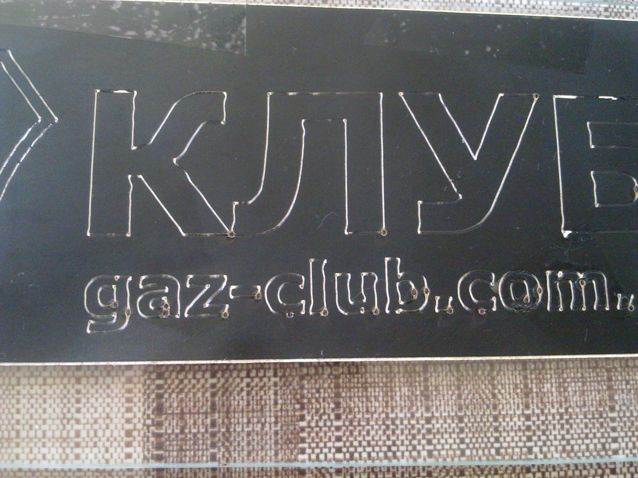

Привет всем. Опять по теме реакции двигателей, в общем заметил я по станочку своему одну проблему (см. фото) . При работе видно как лазер "зависает" ,а именно, при окончании хода на какой-либо кривой моторы действовать перестают а лазер какое-то время продолжает работать. Как результат наличие пережженных точек. Кто знает как это лечить ???

выложи g-код

вот например. Пережженные точки получаются на любом софте при экспорте из изображений.

А попробуйте гравернуть вот этот код, сразу станет ясноtovar4i писал(а):Привет всем. Опять по теме реакции двигателей, в общем заметил я по станочку своему одну проблему (см. фото) . При работе видно как лазер "зависает" ,а именно, при окончании хода на какой-либо кривой моторы действовать перестают а лазер какое-то время продолжает работать. Как результат наличие пережженных точек. Кто знает как это лечить ???

пробовал по фанере, выжглось замечательно, пережженных мест нет.
а теперь поподробнее как это вышло, и в чем писалась программа??

Да нет никакого секрета. Т.к. работаю практически только с векторными файлами, то бодяга с переводом "вектор в растр" (что и делает весь китайский "софт" типа Минилазер, CNCC, Энгравермастер и проч.) меня не устраивала абсолютно. Пришлось сколхозить постпроцессор для АртКама. А АртКаму скармливаю EPS или DXF. Теперь в одной УП могу свободно делать и гравировку, и резку. С необходимым количеством проходов для каждого вектора и без лишних возвратов каждый раз в "0". А CNCC теперь использую просто как сендер.

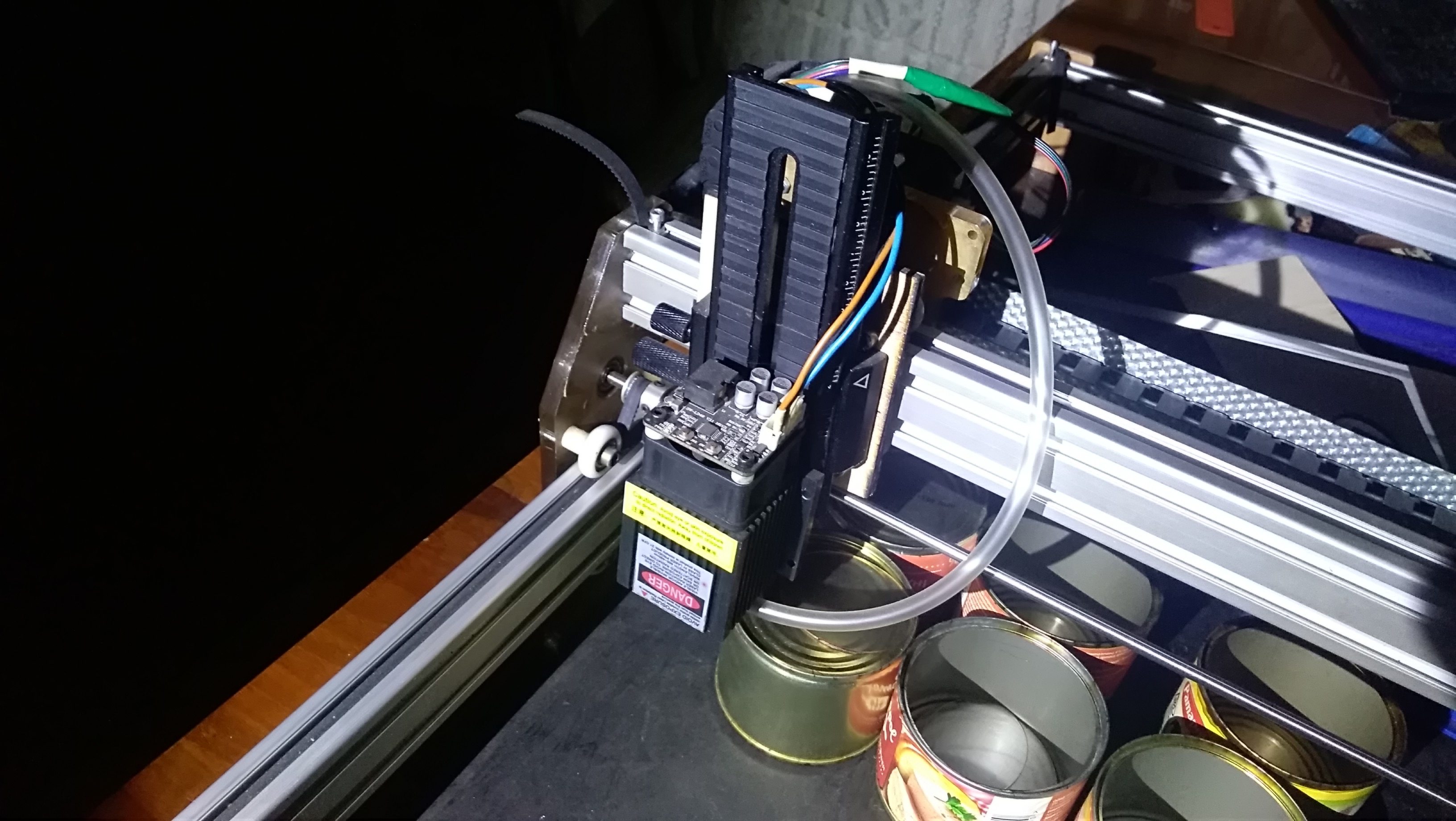

Оформлю тему по правилам форума:
2 координатный портальный лазерный гравировщик.
Габариты рабочего поля 420х650 мм.
Голова Laser Axe 10 Вт (китайских), 445 nm + механическая рейка для фокусировки по Z.
Шаговые двигатели аналог - Nema 17
Кинематика ШД+ремни GT2
Мозги: Arduino UNO + CNC Shield v3+ 2x DRV8825.
Набор покупал на Али и так как на тот момент особо не соображаю то взял то что взял
Бюджет 400 уе
Если бы начал форум читать раньше то собрал бы все минимум вдвое дешевле.
Кабелеукладчики, короба, и проводку дорабатывал сам.
Брал для гравировки по дереву и фанере, ну и заодно научиться азам ЧПУ. Неплохо получается резать самоклейку и гравировать по стеклу.
Добавлю по своему (да и не только своему) станку вопрос : кто-то реализовывал возможность обработки (маркировки) круглых деталей на двухкоординатном станке ? Есть ли готовые решения для поворота детали не прибегая к замене контроллера?

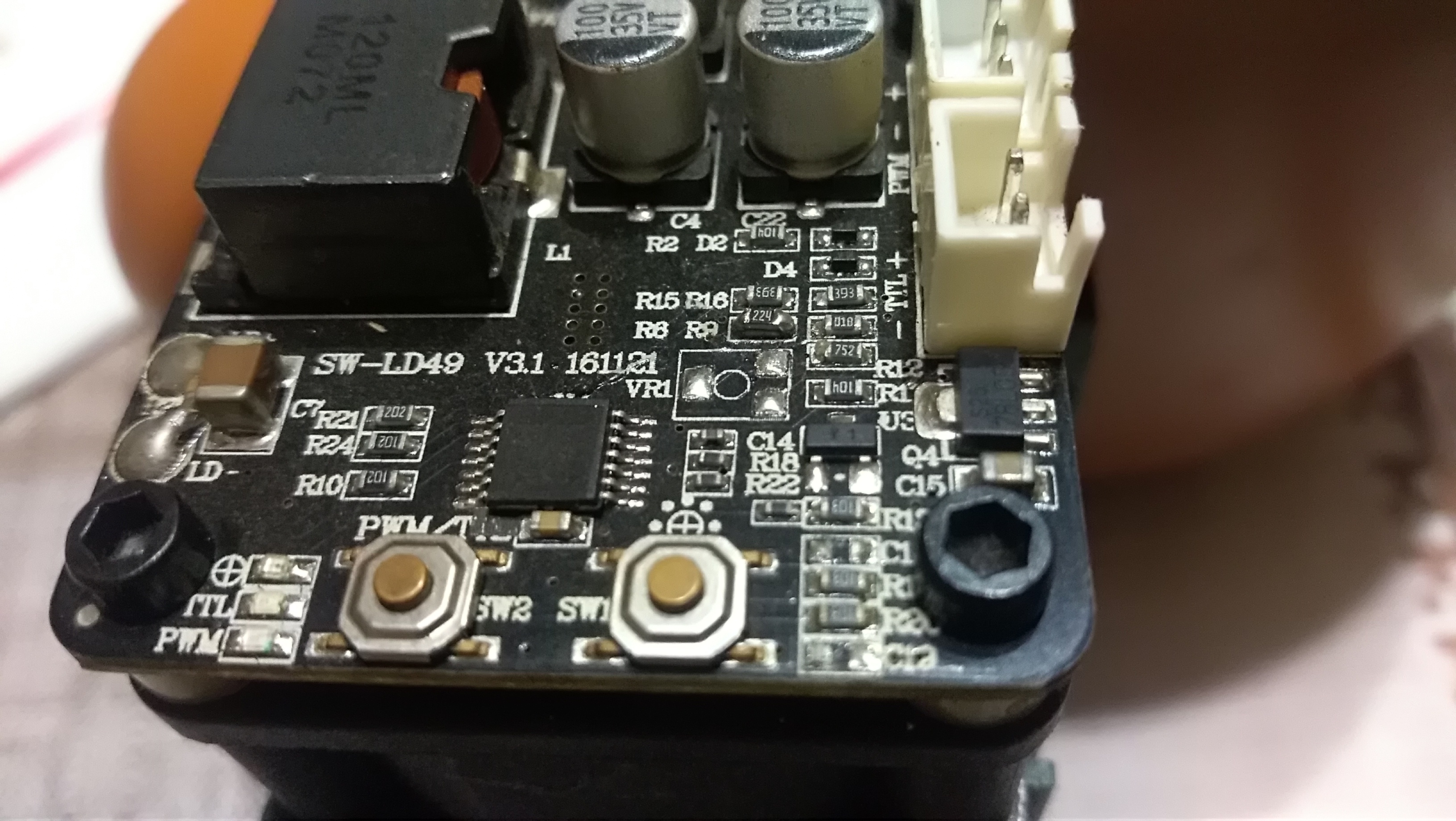

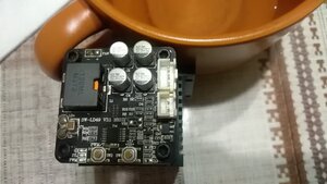

sting , заказал, получил, помудрствовал с внутренней резьбой м9х0,5 , но вот результата не получил- при навинчивании линзы получил еще большее пятно.
Короткофокусный лазер имеет постоянное расстояние, настраиваю его шаблоном до поверхности которую буду резать-гравировать. Чтобы было удобнее настраиваться для объектов разной высоты, поставил "механическую ось Z" , проще говоря рейку, которая контрится винтом.
https://ru.aliexpress.com/item/2-Way-Ma ... 33edu84KsI
