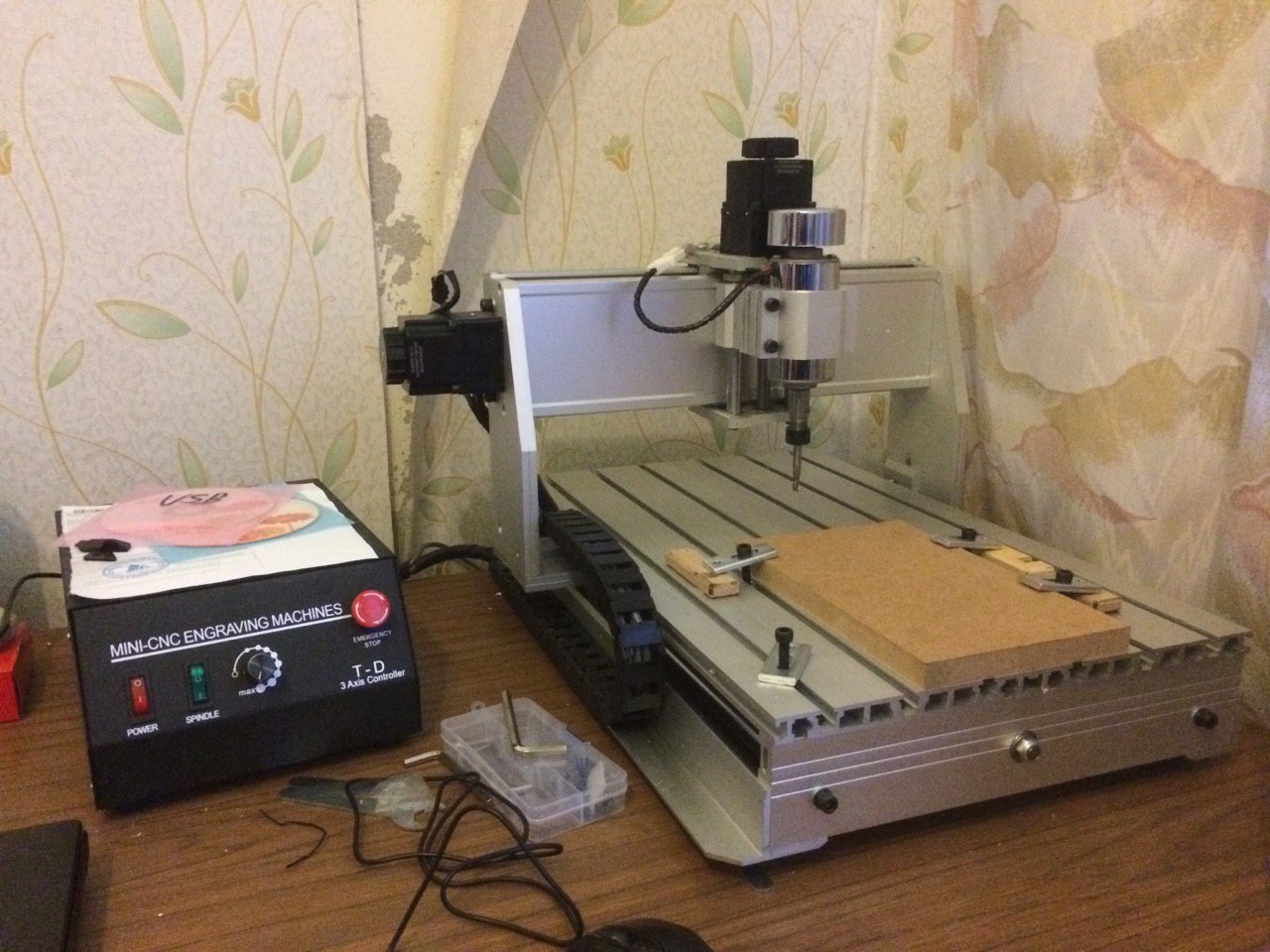

И снова здравствуйте!
Привезли станок.
Подключил через usb-lpt переходник. В системе определился как PlanetCNC-CNC USB Controler. Запустил Mach, тишина.
В компе есть LPT порт. Подключил по нему. Запустил Mach, тишина. Похоже нет связи с компом... На кнопку E-Stop тоже никакой реакции...
Открыл блок управления. Это ужас! Половина наконечников опрессована пассатижами, концы болтаются, контакт никакой. Наконечники были пропаяны и безжалостно засунуты в термоусадку.
Концы.jpg (4990 просмотров) <a class='original' href='./download/file.php?id=113346&mode=view' target=_blank>Загрузить оригинал (8.56 МБ)</a>
Далее. На блоке питания и на LPT плате светодиоды светятся, сигнализируя о подаче питания. Напряжение приходящее на плату LPT +25,65В.
Продолжаю обследование тела. Демонтирую плату LPT. На обратной стороне наблюдается отгорание контакта на канденсаторе, дорожка идет на 18 ногу TB6560, усилитель мощности канала А. Может фигня, а может и нет...
IMAG1224.jpg (4990 просмотров) <a class='original' href='./download/file.php?id=113347&mode=view' target=_blank>Загрузить оригинал (2.71 МБ)</a>
Плата была отмыта в "калоше" от толстого слоя канифоли. Конденсатор перепаял, напряжение на 18 ногу приходит. На плате 2 микросхемы 74НС123D, питание +5в на них приходит. По внешнему виду плата живая. При включении моторы встают в режим удержания.
Буду собирать обратно. Заменю термопасту и доставлю недостающие винтики...
Коли у меня на материнке имеется LPT порт, то буду тренироваться на нем, чтобы исключить USB-LPT переходник.

Всем привет! sima8520 спасибо! По LPT кабелю станок поехал!
https://youtu.be/uk4HtakciRY
Теперь задача запустить его по USB-LPT шнурку.
Под него специально куплен ноут...
https://vk.com/rom327

Ситуация такая: через LPT порт запустил, работает от Mach3. Все нормально! Даже E-Stop работает!
Через переходник LPT-USB работает с программой Planet CNC Controler, тоже все нормально! E-Stop не работает!
Осталось определить, как подружить Mach3 и переходник LPT-USB.
Вот такие дела...
Что касается самого станка. https://ru.aliexpress.com/store/product ... 0.0.YHAbV1 Железяка вроде крепкая, не люфтует. Но моторы... половинка от Nema17! Еле тянут сами себя на скорости 2000 мм/мин. А что будет под нагрузкой.... Еще катастрофически не хватает концевиков приходится "на глаз" двигать оси... На плате разъемы есть, наверное под концевики, но нет описания.... плата такая:
IMAG1219.jpg (4892 просмотра) <a class='original' href='./download/file.php?id=113395&mode=view' target=_blank>Загрузить оригинал (2.39 МБ)</a>
IMAG1220.jpg (4892 просмотра) <a class='original' href='./download/file.php?id=113396&mode=view' target=_blank>Загрузить оригинал (2.25 МБ)</a>
Может кто встречал?
А в целом железяка для мелочи самое то... только поменять контроллер, драйверы ШД и ШД помощней и поставить концевики. И будет всем счастье...
P.S. Пока станок у меня, спрашивайте кому что интересно.
