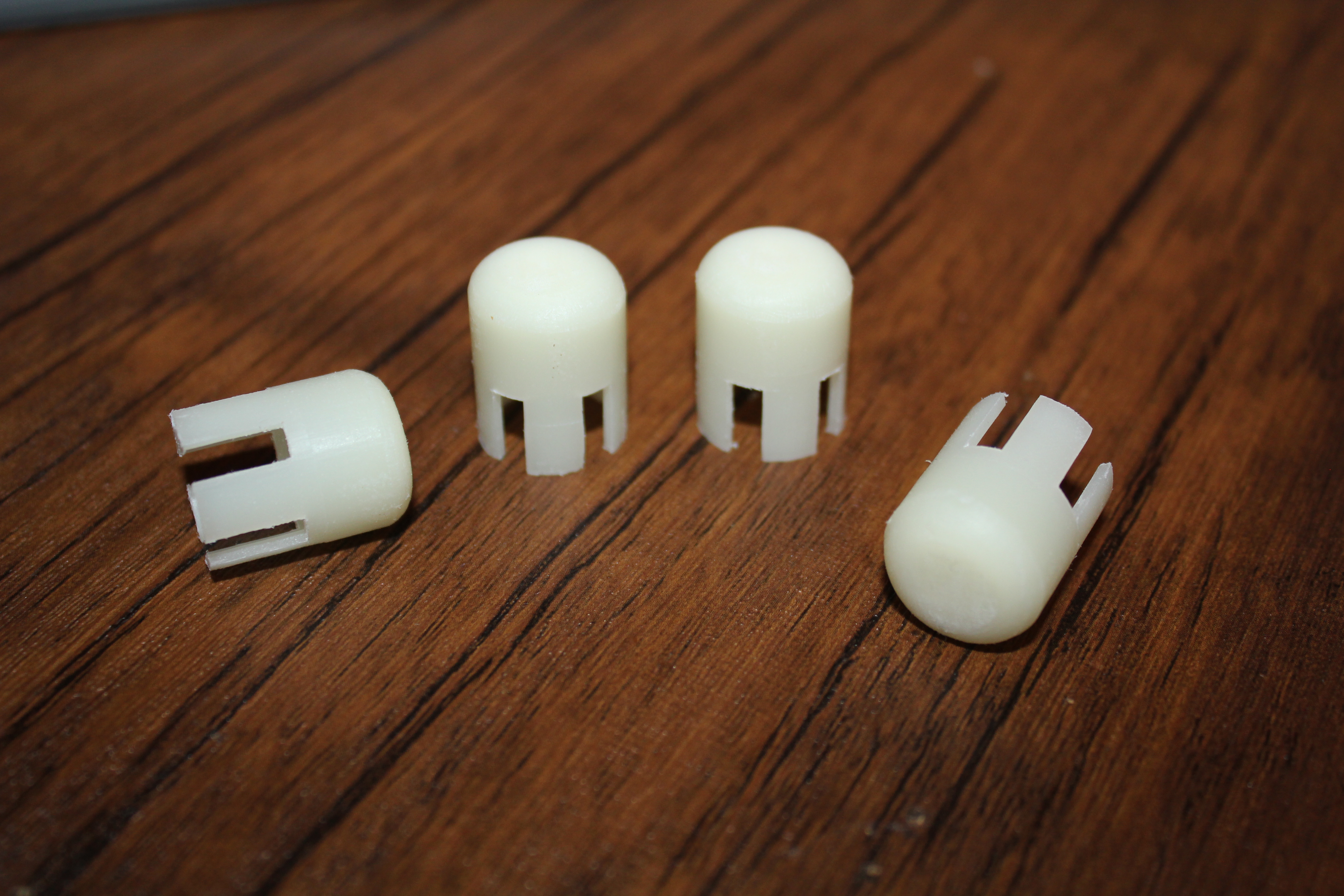

Кстати по греещему столу - после того как оказалось для этого стола у меня нет импульсного блока питания 6А -24 вольта, а трансформаторы жутко тяжелые. Что то озадачился другими решениями.
И нашёл на просторах интернета - жутко дешёвое и технологичное решение - покупаются белые керамические 10 ваттные резисторы на 220 ом - на 220 ватт надо 20 -30 штук ( 20% погрешность) и из них паяется или лучше обжимается муфтами нагревательная цепь на 220 вольт, , которая через твердотельное реле (400 рублей - 230 вольт 2А) управляется Ramps, или просто покупается отдельный PID контроллер - и это выходит дешевле почти в 5 раз - чем решение "покупной нагревательный столик+блок питания+ умощение RAMPS".
И да - есть и рельсы, и оси, и винты с бронзовыми гайками, но пока нет внутреннего понимания - как же это всё сделать, чтоб работало нормально.

BOdrOFF

Lenivo, Небольшая справка. Работаю на ювелирном производстве и мы сразу пропихнули через спектрометр эти гайки, бронзой там и не пахнет это техническая латунь. сейчас поищу состав на Али (который я туда отписал)... Медь 52% Цинк 46% Свинец 2% + примеси.

Да полное .......... эти гайки - у них люфт больше, чем у обычной железной гайки - причём люфт и осевой, и радиальный. Как-то очень грустно. И от рельсов тоже ожидал большего. Тугие больно - надо будет промыть и набить заново смазкой -может лучше работать станут. Короче от китайского железа одни разочарования. Российские подшипники в разы лучше, а датские или шведские подшипники на порядок превосходят китайчину. Но для моих "кривых" рук пойдёт.

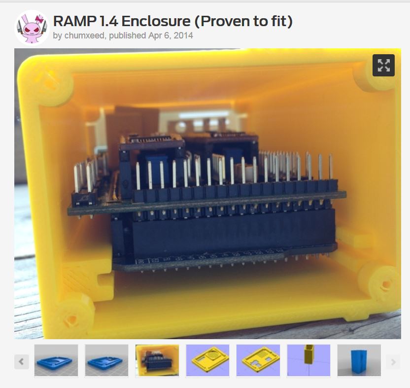

А пока сделал себе и экран, и загрузку с SD карты - сейчас вот занимаюсь привинчиванием плат к корпусу и приведением проводки в порядок. Ведущую Гайку уже переделал.
А потом продолжу биться с программным обеспечением - есть желание напечатать кучу деталей. Пока это не принтер, а "демонстратор технологий". Т.е. всё вроде делает правильно, а детали не получаются как надо даже на 3 сорт. Проблемы со скоростями - где то зашиты настройки в начальном позиционировании, которые задают большие скорости для шаговиков, в разы большие, чем определены мной для этого агрегата - а в итоге шаговики перестают крутиться, а только воют. Хотя точность удивила - 0,1 мм попадает легко (для 3d печати), правда только до 2/3 выдвижения оси У, а далее начинается небольшое рыскание из стороны в сторону (0,2-0,3 мм) - грешу на опилки на направлющих .

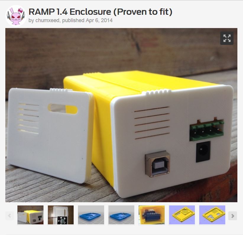

Кстати есть модель для печати, например, такой симпатичные корпус для платы RAMPS:
RAMP 1.4 Enclosure _Proven to fit 1.JPG (5228 просмотров) <a class='original' href='./download/file.php?id=112833&mode=view' target=_blank>Загрузить оригинал (73.1 КБ)</a>
RAMP 1.4 Enclosure _Proven to fit 2.JPG (5228 просмотров) <a class='original' href='./download/file.php?id=112834&mode=view' target=_blank>Загрузить оригинал (73.41 КБ)</a>
Вот его модель:
RAMP_14_Enclosure_Proven_to_fit.zip
(53.53 КБ) 376 скачиваний
Только он какой-то не доработанный опять же - а как подсоединять провода к шаговым двигателям, концевым выключателям, к экрану?
Но как заготовка для допиливания - модель для доработки "под себя" вполне симпатична. Есть от чего оттолкнуться.
