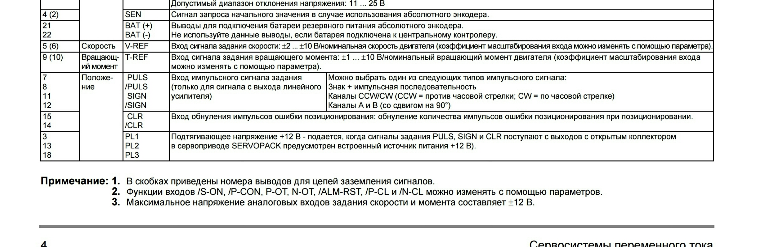

и всеравно ответа нет :) какую ошибку оно обнуляет и дляего нужно...

Studio_20170307_155318.jpg (6770 просмотров) <a class='original' href='./download/file.php?id=105320&mode=view' target=_blank>Загрузить оригинал (1012.93 КБ)</a>

ну ето я и из английского манула панял, вопрос был про то, как оно вобще работает ? и нужно ли ее подключать и как ей ползоватся ? ктонибудь у себя подключает эти выводы и время от времени клацает кнопку обнуления ?
кто-нибудь может популярно объяснить что ето и для чего ?
типа без нее работать не будет и нада обязательно заводить в контроллер чтоб он ее переодически обнулял ?
или можно завести на кнпочку и нажимать по мере надобности
или вобще забыть про эти контакты и для работы они нафик не нужны ?
Re: Портальник на поверочной плите по алюминию 600х400х210 v
Судя по всему этот вход мало кто задействавал из форумчан
сигма 2 много у кого есть , там этот вход тоже имеется
думаю, что по этому входу можно только обнулять ошибку , исправить косяк в процессе работы не получится

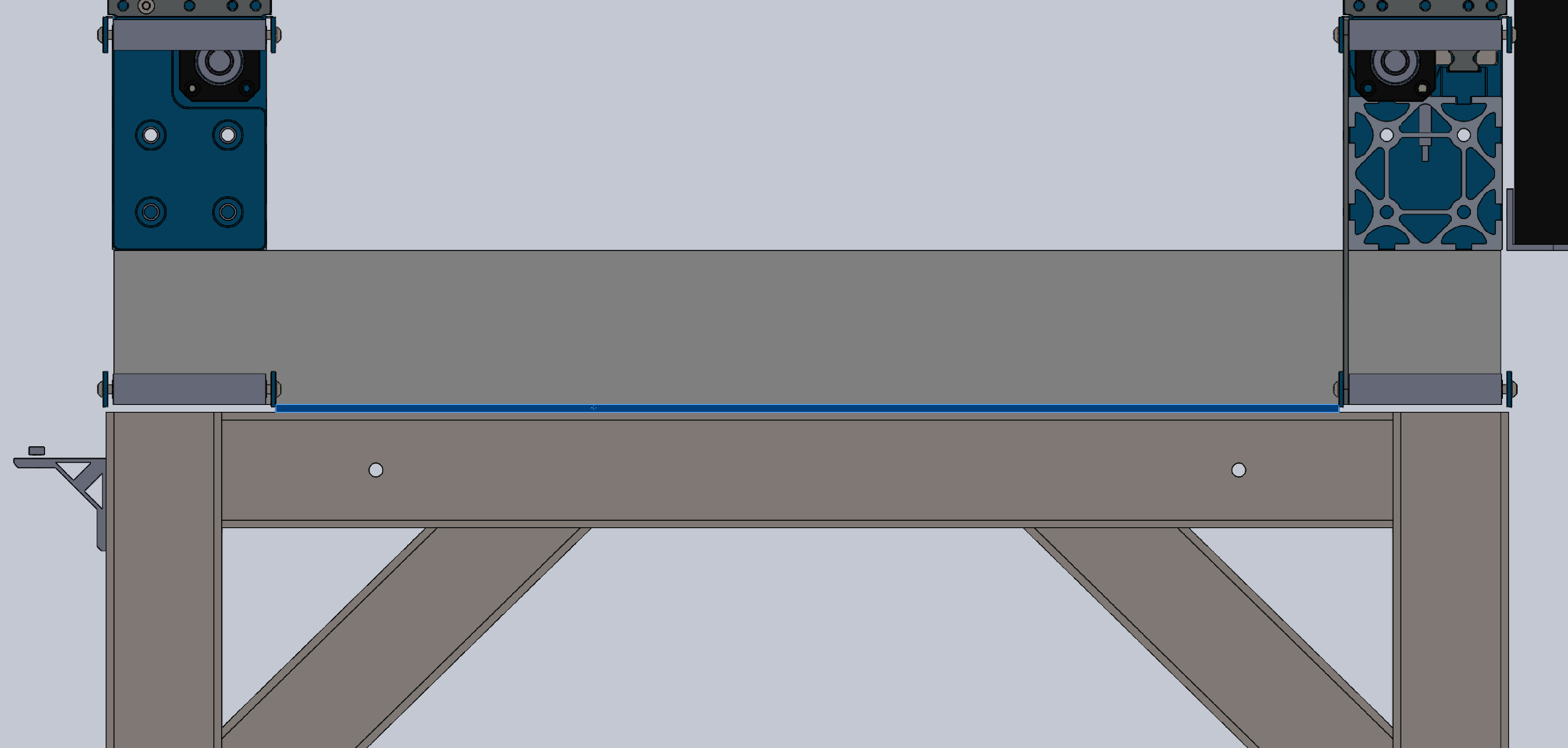

Евгений, а как будет реализована защита по осям, в особенности ось Y интересует?

TheDreamer писал(а):Евгений, а как будет реализована защита по осям, в особенности ось Y интересует?
на первой странице есть картинко с защитой.

А как и на что установлена плита, что там щель под защиту образовалась?

Vitalii писал(а):А как и на что установлена плита, что там щель под защиту образовалась?
все просто, спереди и сзади между столом и плитой, прикручена шинка в 5мм.
