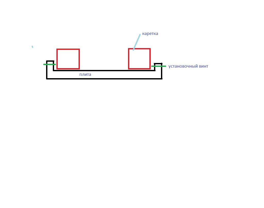

Мужики, такой вопрос, а все делают буртики(упоры) под каретки?

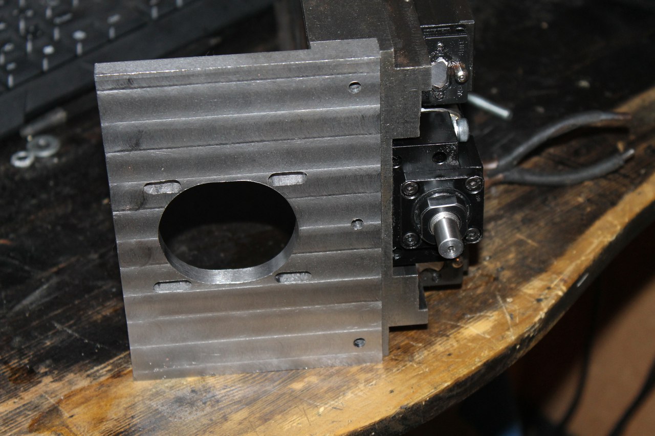

Сделал пластину под мотор для оси Z

Lafayette писал(а):Мужики, такой вопрос, а все делают буртики(упоры) под каретки?
Не нашел быстро(
Кто-то считал на форуме сколько нужно приложить ,чтоб сдвинуть 15-е каретки (16 болтов М4 или М5)
Нафик не нужны никакие буртики .если станок по цветмету
Я не заморачиваюсь.
Под рельсы пазы и под опоры плоскость делаю за один постанов чтоб не возится с выставление
Не ну как знаешь ;)
Про рельсы помню,что есть в мануалах про упоры,про каретки не помню
Полистай

john1987887
Сообщения: 3063
Репутация: 1802
Re: Портальник по металлу (дубль 2)
Сообщение john1987887 »
Если у тебя рельс будет чуть кривой, без бурта упаришься выставлять.

Согласен
Под рельсы обязательно чонить надо
Хотя бы один бортик для одной рельсы(не обязательно паз)
Тут регулярный холивар на форуме периодически бывает насчет сколько,как и куда упирать и как выставлять

john1987887 писал(а):Если у тебя рельс будет чуть кривой, без бурта упаришься выставлять.
под рельсы я делаю по два штуки, выставлять очень просто.
я про каретки спрашивал

Сообщение Udjin »
Упоры под каретки не дадут сделать натяг при установке, если потребуется.
Уперлось .. и всё. Я так мыслю.

Udjin писал(а):Упоры под каретки не дадут сделать натяг при установке, если потребуется.
по каталогу только две каретки прижимают которые на несущем рельсе.
Я хочу сделать так как на рис. - это даст возможность проще юстировать и улучшить фиксацию

Натяг не помешает
Если задумал - делай.
ZAC хивиновский типа с натягом...не ощущаю чота руками,правда я ZOC не трогал никогда.
А вот ZAH действительно плотно ходят
Буду теперь их брать(на сотню-полторы всего дороже)

Константин23 писал(а):Натяг не помешает
По маркировке смотреть нужно разная буковка-разный натяг

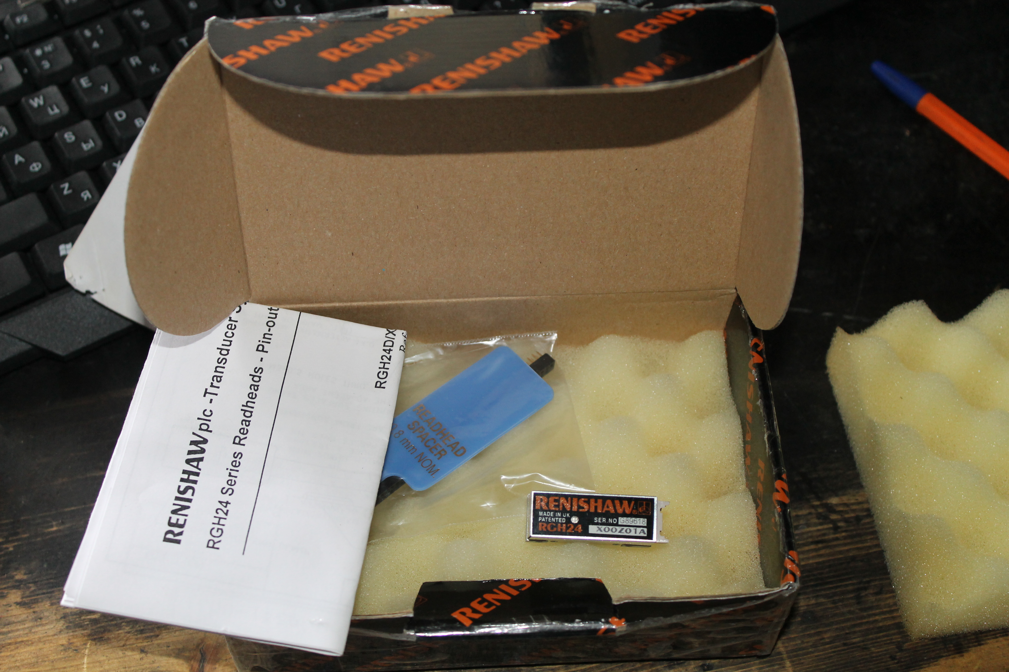

Приехал один из датчиков на линеку. Спасибо человеку, поменялся со мной на кусочек линейки)))
