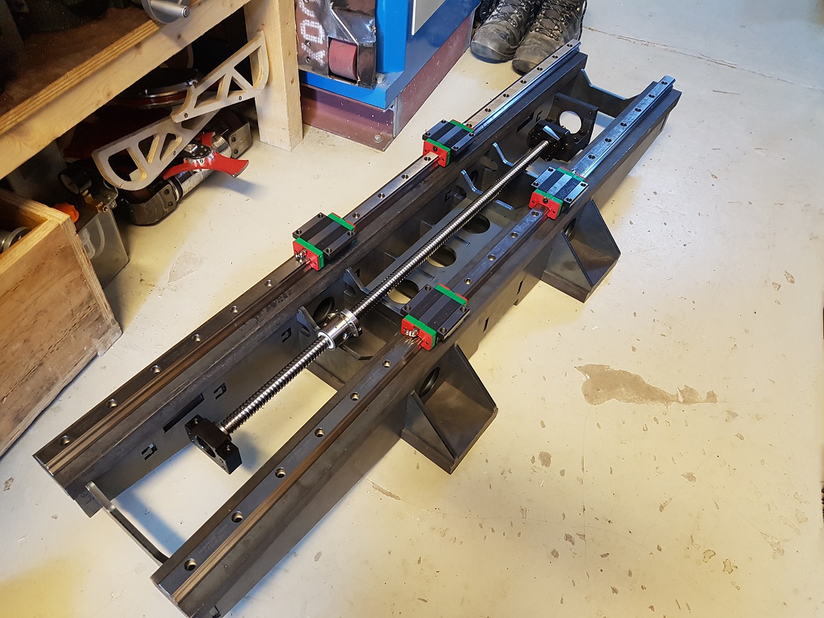

Да уж. Швеллера в баню. Проникайтесь мастерством лазерной резки. Конкретно то, что на фото, под заливку полимерграниом, но можно и просто под сварку сделать.

john1987887 писал(а):Да уж. Швеллера в баню. Проникайтесь мастерством лазерной резки. Конкретно то, что на фото, под заливку полимерграниом, но можно и просто под сварку сделать.
Уф !Красиво.
Оно на болтах собрано? Есть тема или подробнее ,чтоб в чужой не флудить?
john1987887
Сообщения: 3063
Репутация: 1802
Re: Фрезерный по Цветным сплавам 600х900
Сообщение john1987887 »
Константин23 писал(а):Оно на болтах собрано? Есть тема или подробнее ,чтоб в чужой не флудить?
На сварке.

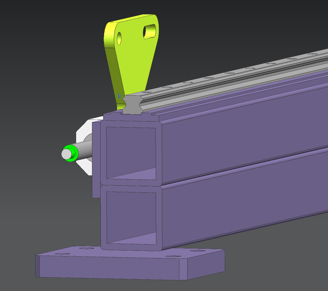

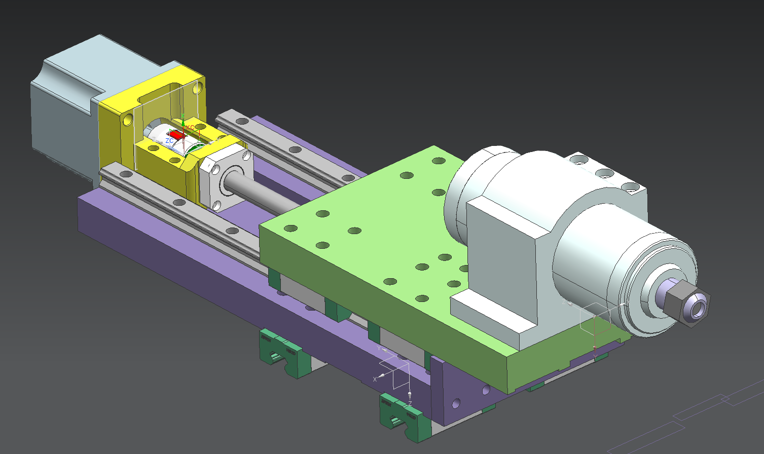

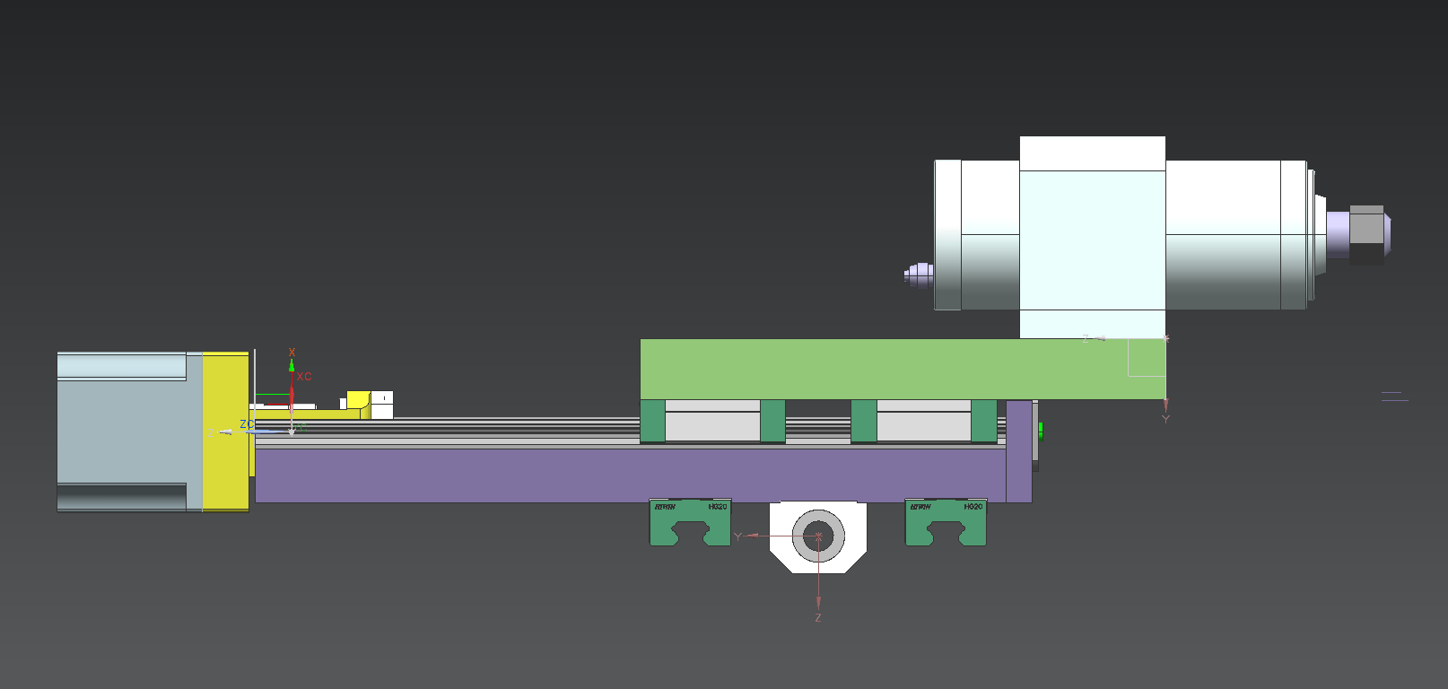

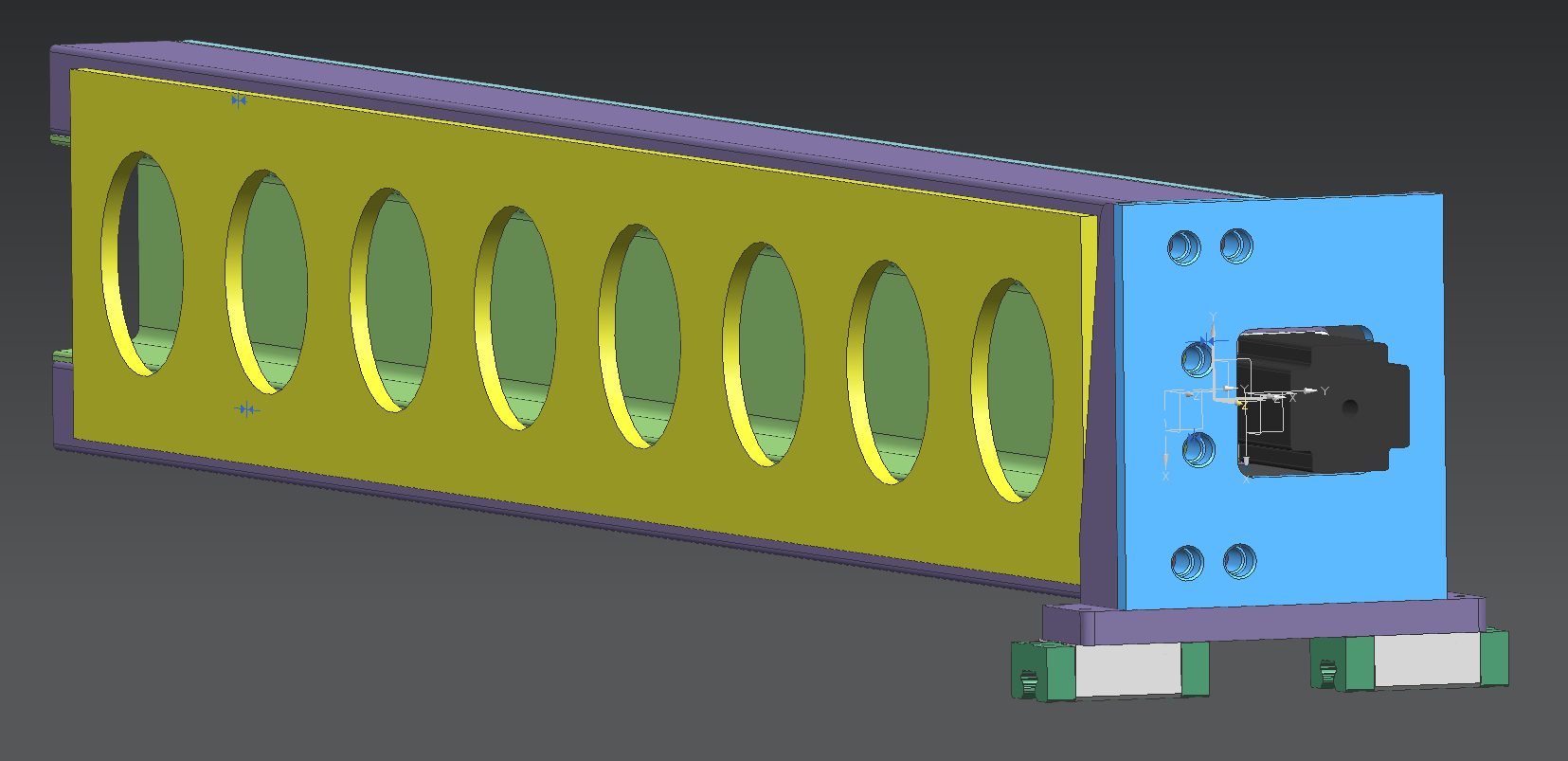

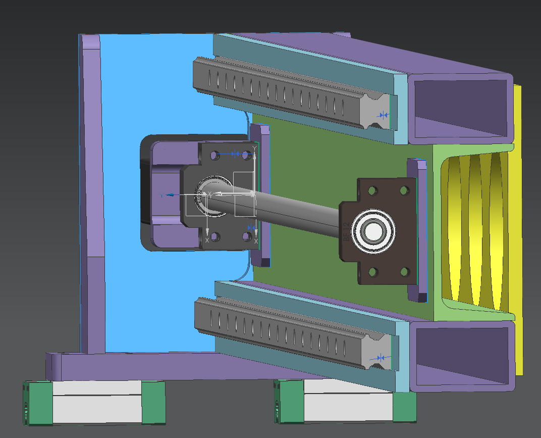

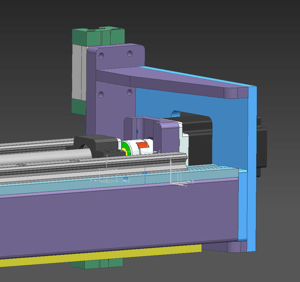

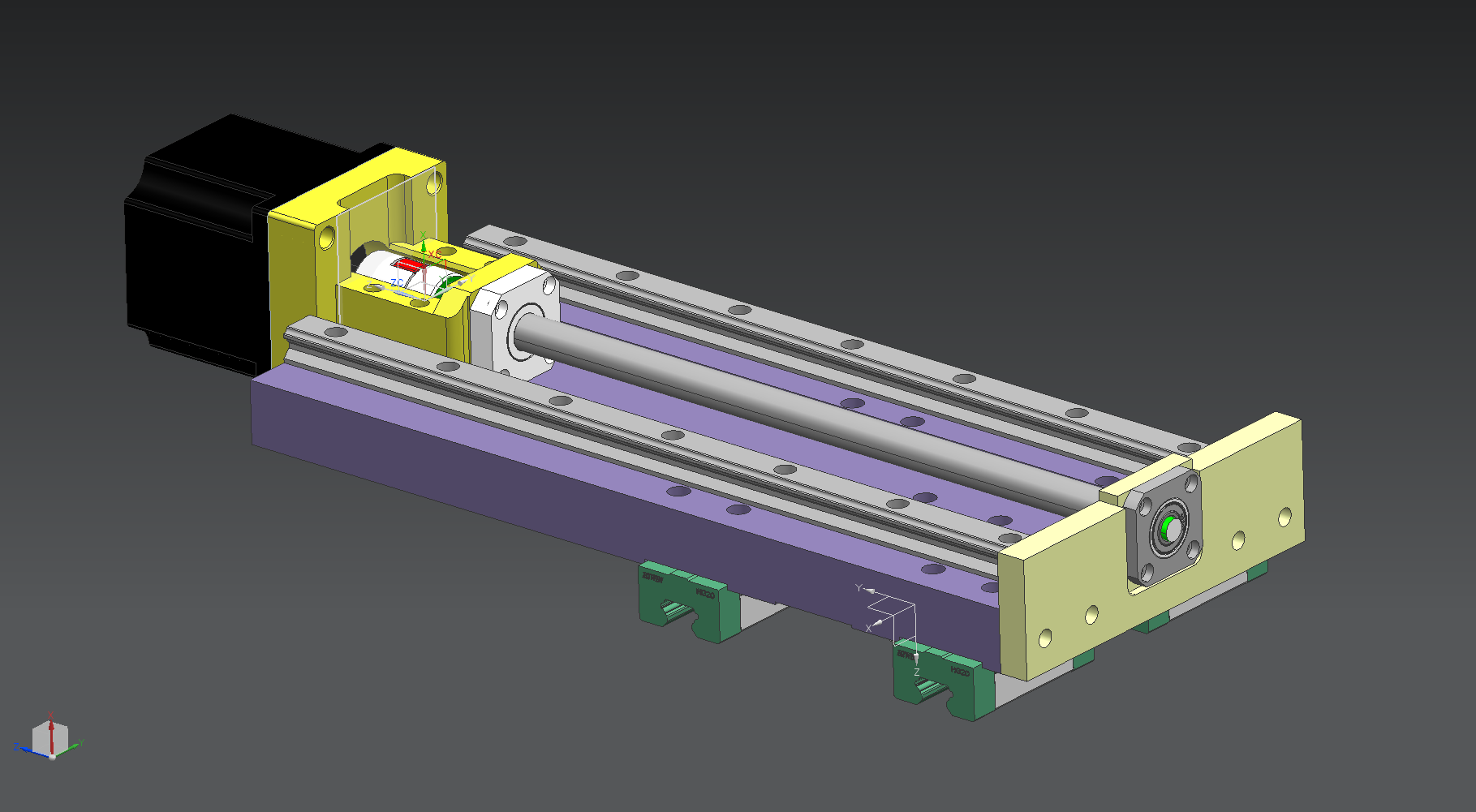

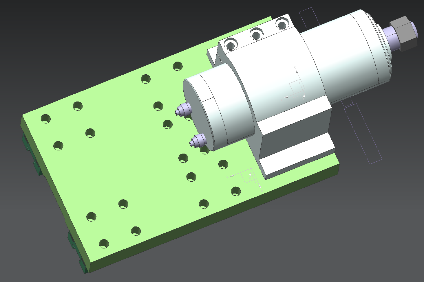

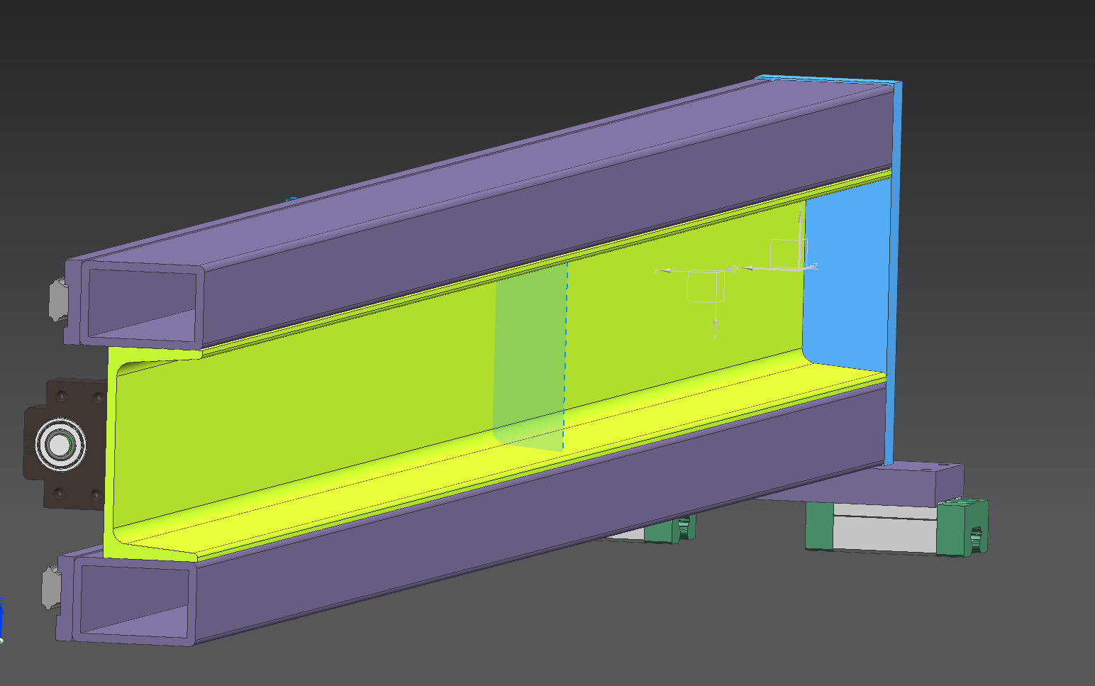

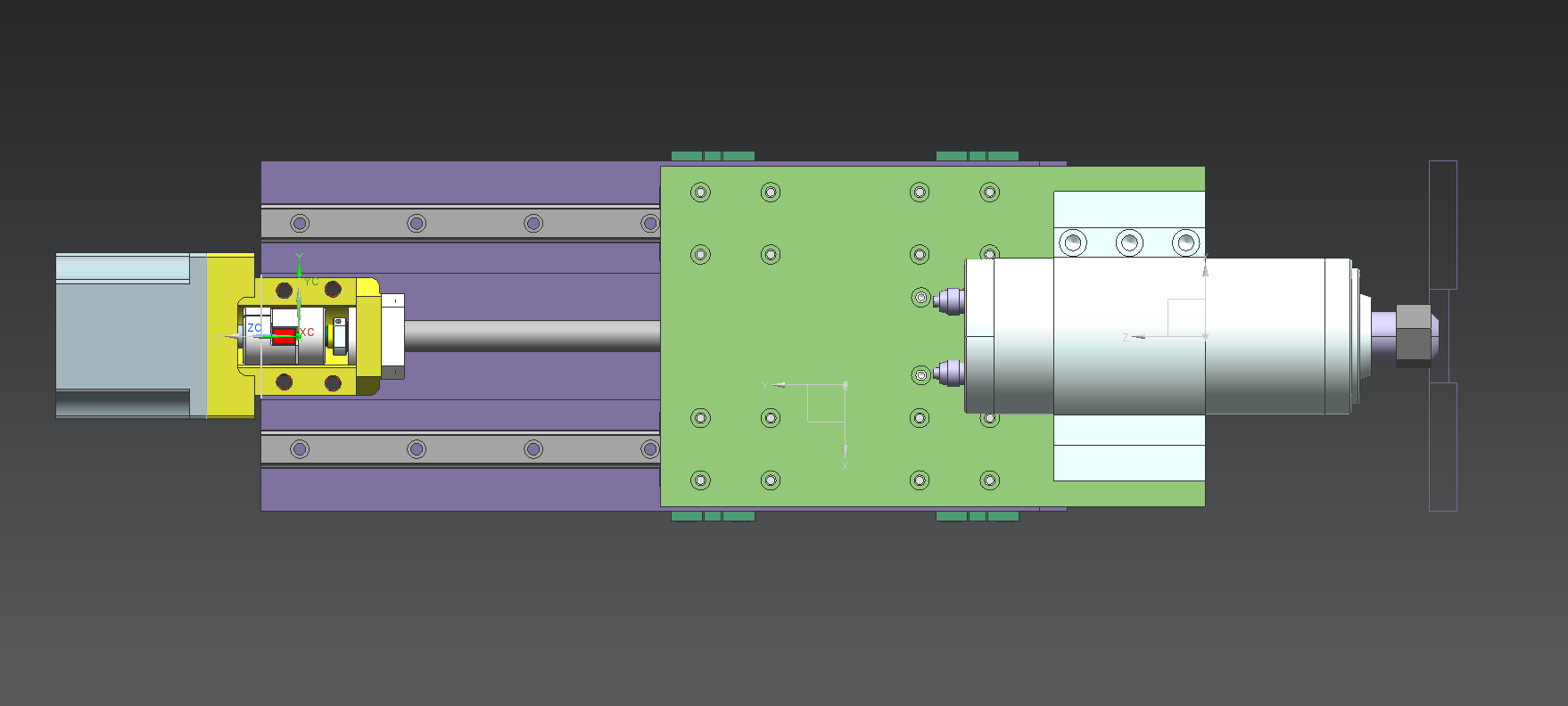

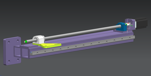

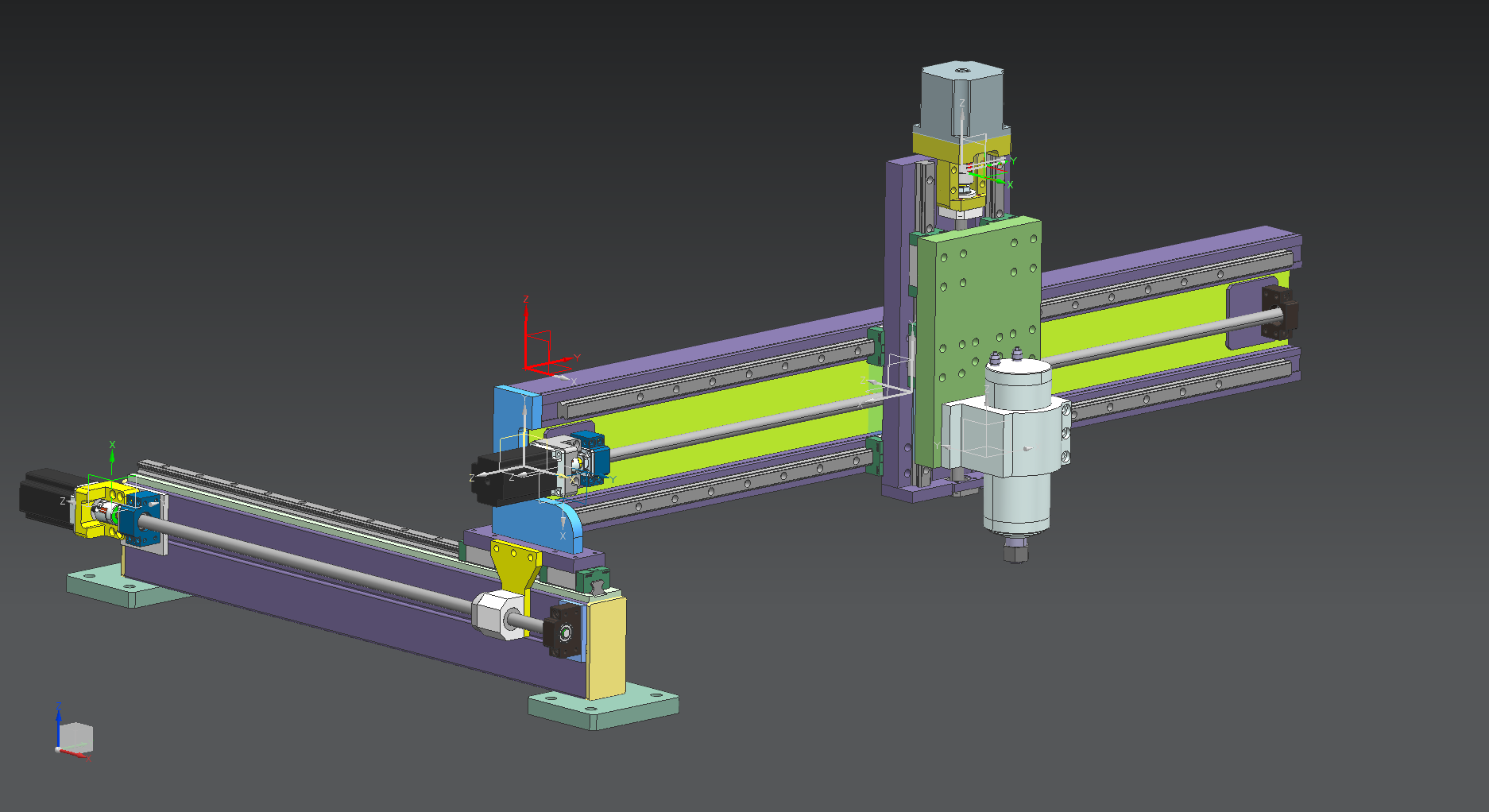

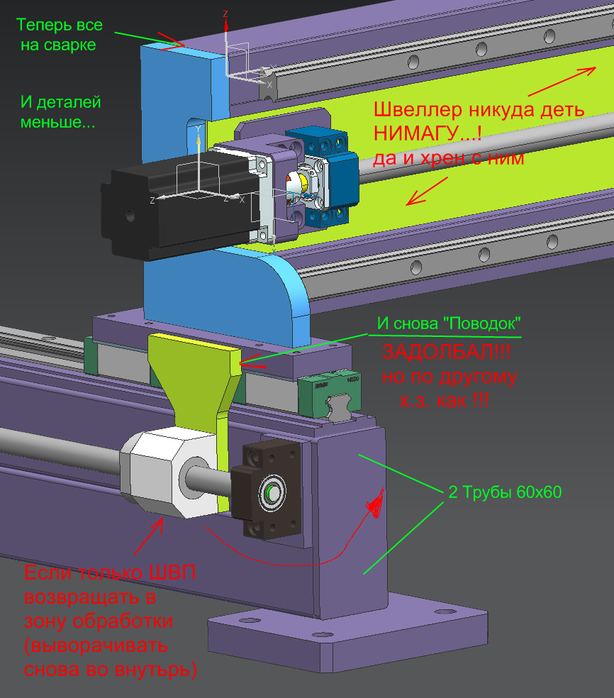

В общем заменил швелера в подиумах на трубы 60*60*6 ...чем богаты как бэ...
портал с опорами 60 Кг . Ось Z 20 Кг...и если с Зэт все понятно...то с порталом..60 Кг не домноголи ????
Как еге 2 57 мотора по 2,2 Н*м тягать будут ?

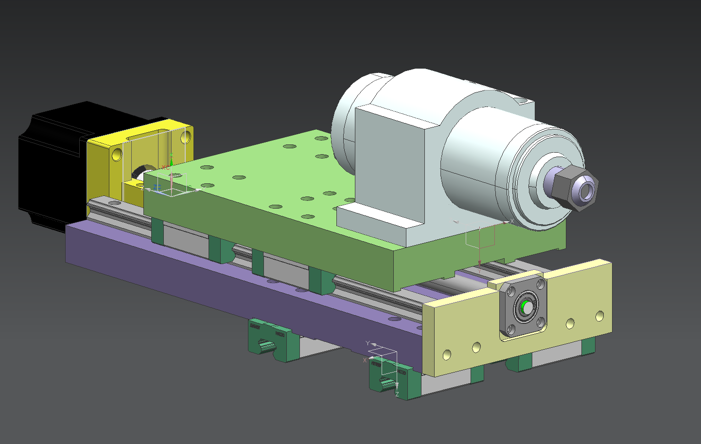

ось Зет переделал под Нема 34 на 4Н*м
Хорошо б еще предложений от гуру услышать а не типичное - все нетак !!! )))

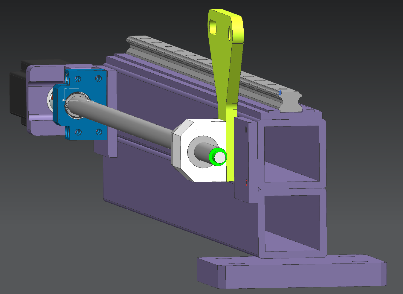

Константин23
Сообщения: 470
Репутация: 62
Откуда: Krasnodar
Сообщение Константин23 »

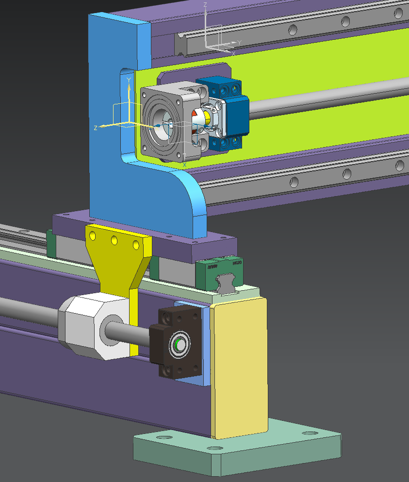

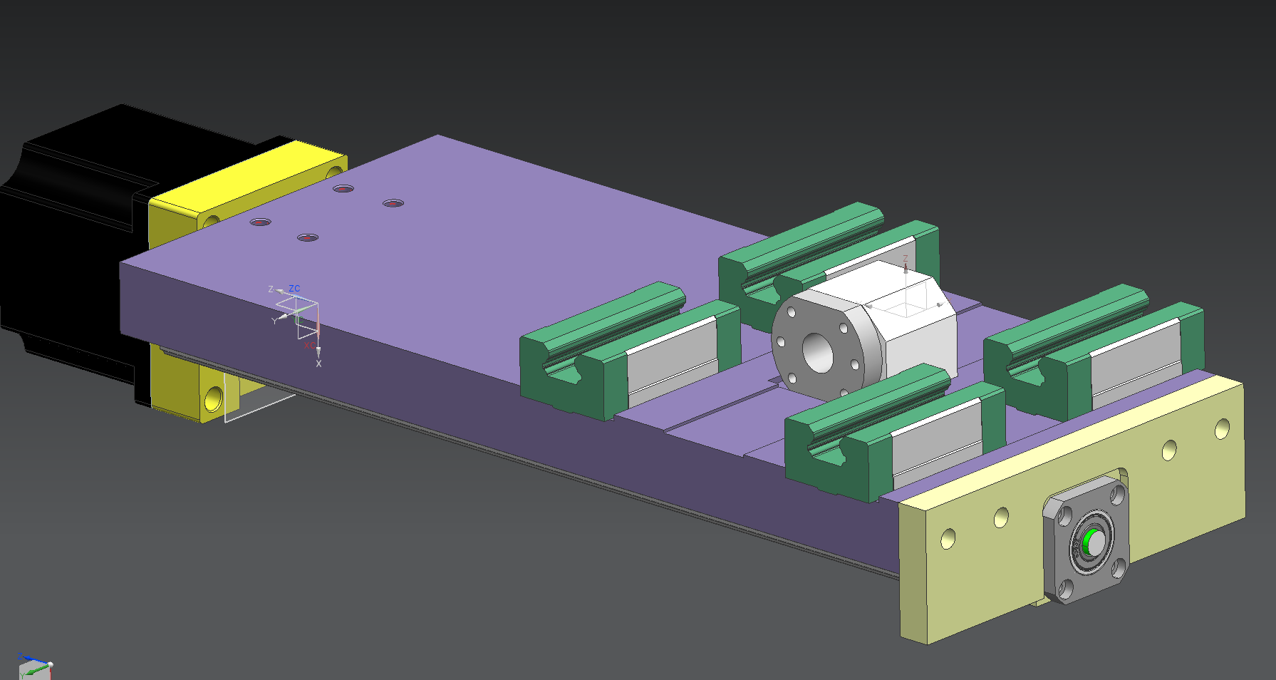

По первой картинке.........
Голубую и зеленую сделай одной деталью.
Держатель гайки лучше сделать самодельный(похож на серийный) и болтами его притягивать насквозь к "поводку"
Планкики под опорами Х надо не приваривать ,а на болты,потому как их придется шевелить при юстировке
Это начало борьбы с уменьшением кол-ва деталей ))
Кривые трубы, лучше кривых швеллеров на 100%. Однозначно......
Но 60*60*6 - это мелко. Хотя-бы 80*80*6.
P.S. У меня под X 80*80*6 залитые бетоном. На вид как то сопливо смотрится, что нибудь побольше и прямоугольное бы.

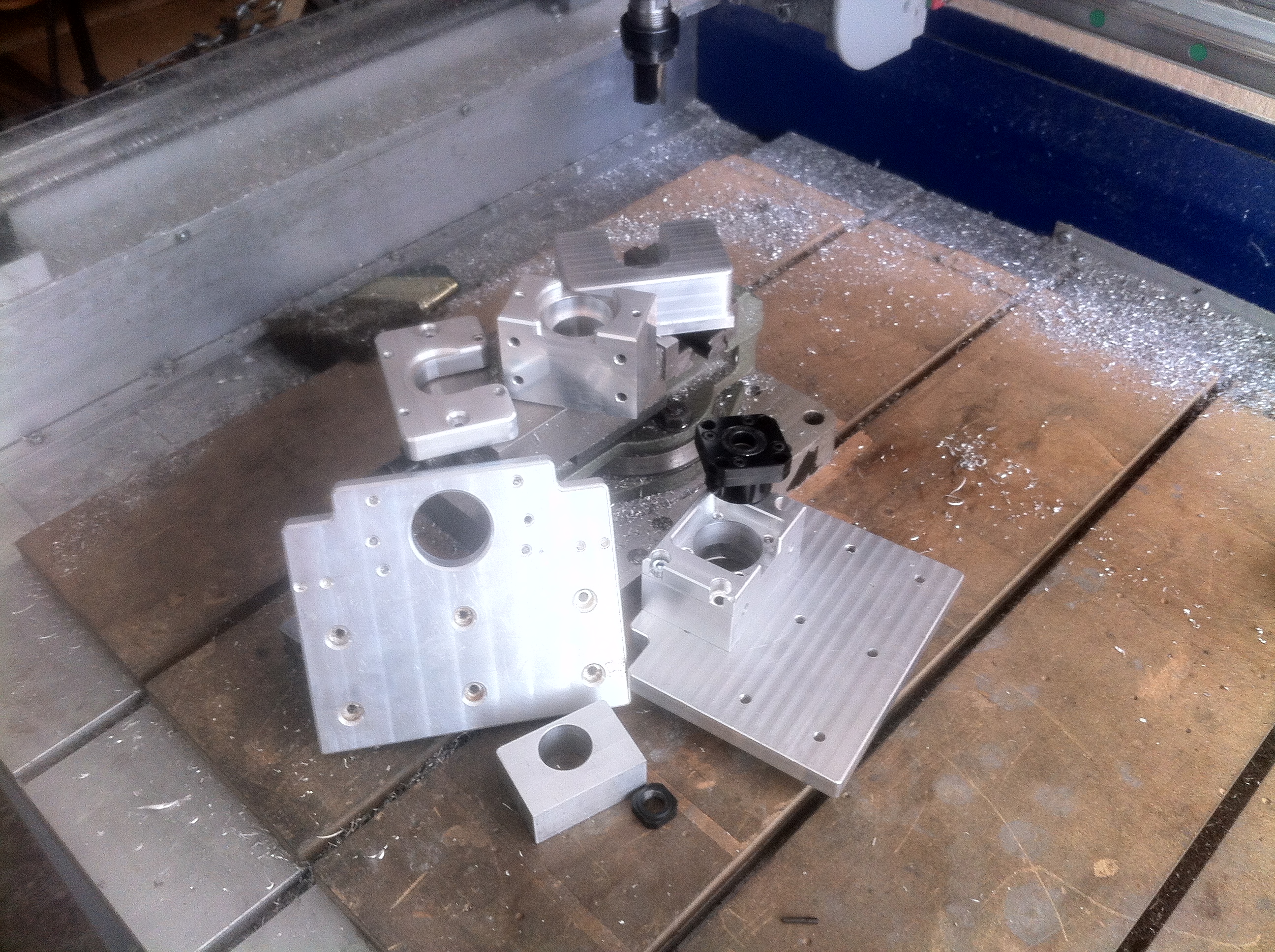

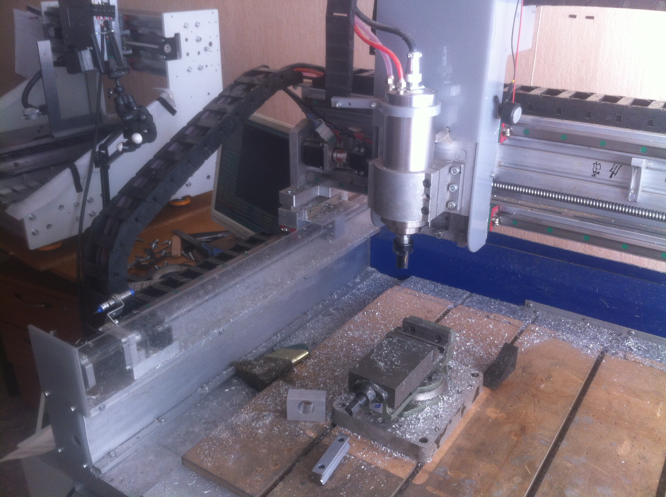

Поделюсь опытом)
Вот моя рабочая лошадка 600х900х250
Содрана у Графа,только больше(у него 400х600)
Руками шпин ,если взять вверху за мотор ,а внизу за гайку шпинделя и крутить(не просто тянуть за гайку шпина,а двумя руками гнуть Z), со всей моей дуги скручивается на 2 десятки.Да ,немало.Балка жидковата (2 профиля 40х80 и один 40х120).
Все ,кроме балки,как и у Графа,ал бокс 40х100.
Пилю в основном 8-кой IMashining-гом.Иногда 6-кой и 10-кой.
Попадаю в +-0,03-0,05 ,если это нужно ()
на контурах даже не проверяю размеры ибо не критичны эти сотки\десятки и обычно попадаю до в 0.1-0.15.
Я про то,что можно навесить вагон стали и получить примерно те-же результаты на таком поле.
Могу какие-то видео скинуть,чтоб не быть голословным.
Чисто мнение)
Удачи!
IMG_2490[1].JPG (5645 просмотров) <a class='original' href='./download/file.php?id=113224&mode=view' target=_blank>Загрузить оригинал (1.8 МБ)</a>
На нем делано (5645 просмотров) <a class='original' href='./download/file.php?id=113225&mode=view' target=_blank>Загрузить оригинал (2.34 МБ)</a>
На нем делано

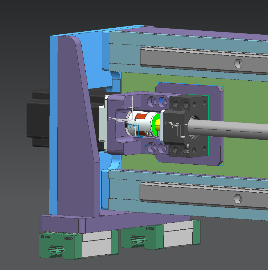

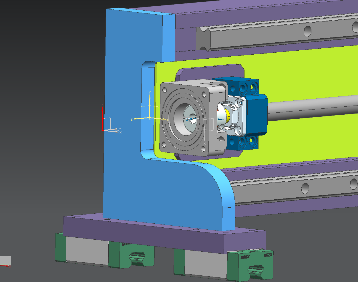

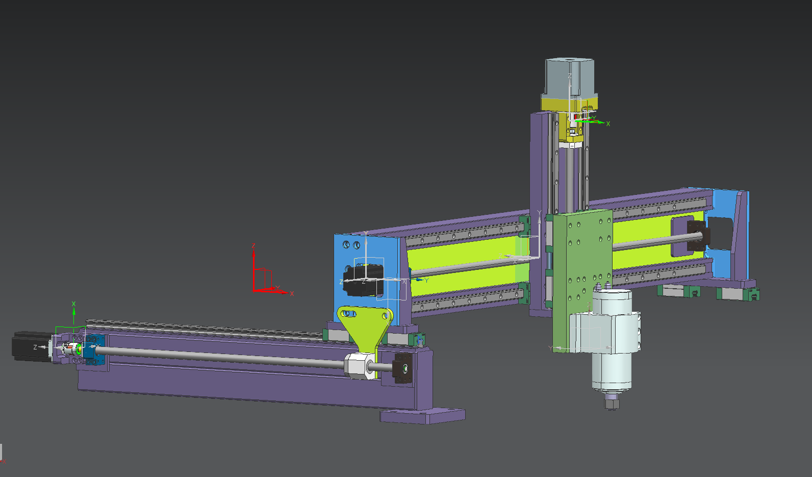

Занят другими делами , но выделил время и подправил проект . в общем все на картинке нарисовано....

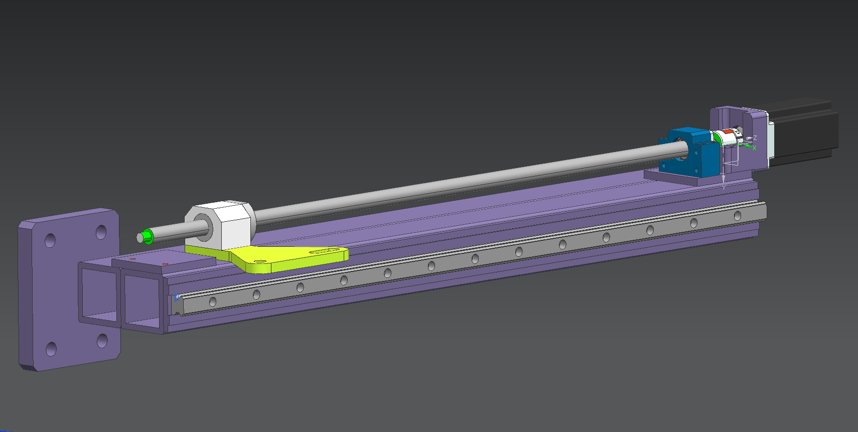

А почему балку портала на собрать на болты? в трубах просверлить отверстия. А в швелере нарезать резьбу, отверстия под головки винта заглушить какими нибудь заглушками. ну и лист прикрутить тоже.
Antigoogle
Сообщения: 119
Зарегистрирован: 28 мар 2016, 12:30
Настоящее имя: Виталий
Откуда: Р-н-Д
Сообщение Antigoogle »
Потому что до этого было на болтах.там гамор с уставновкой и деталей больше !!!поэтому вот так будет.я смогу на станке от одной базы все обработать.меня ,поводок, бомбит!!!

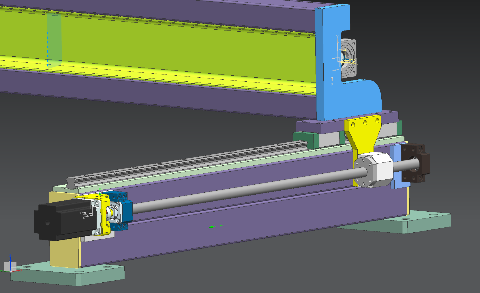

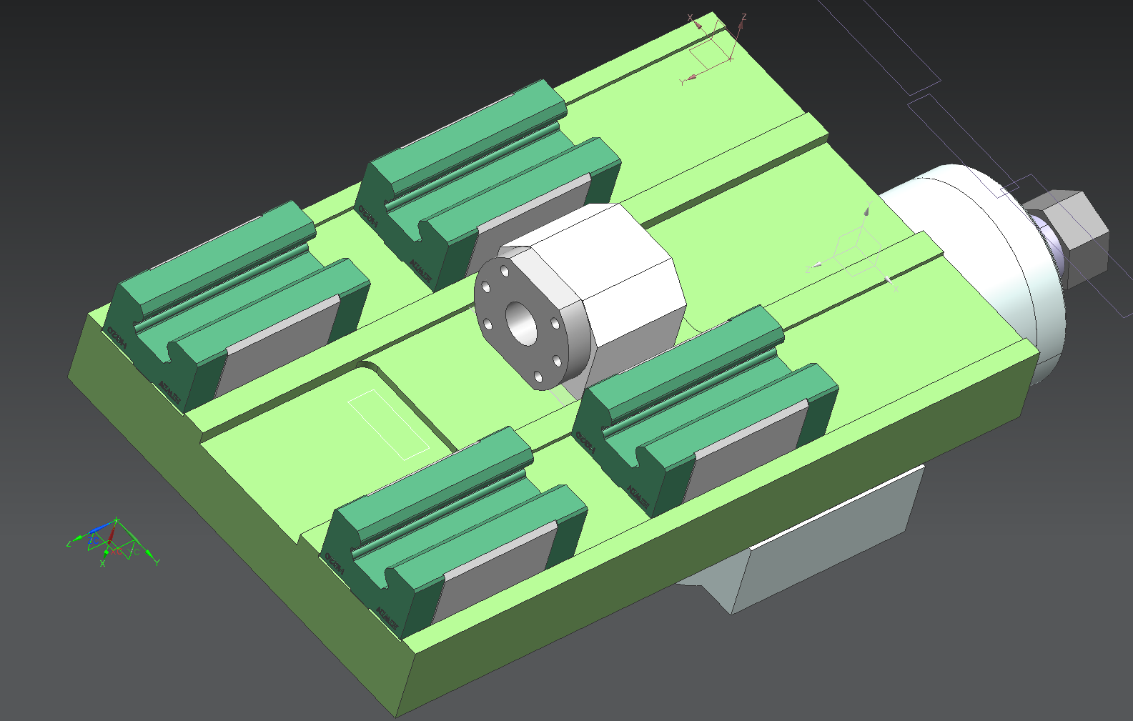

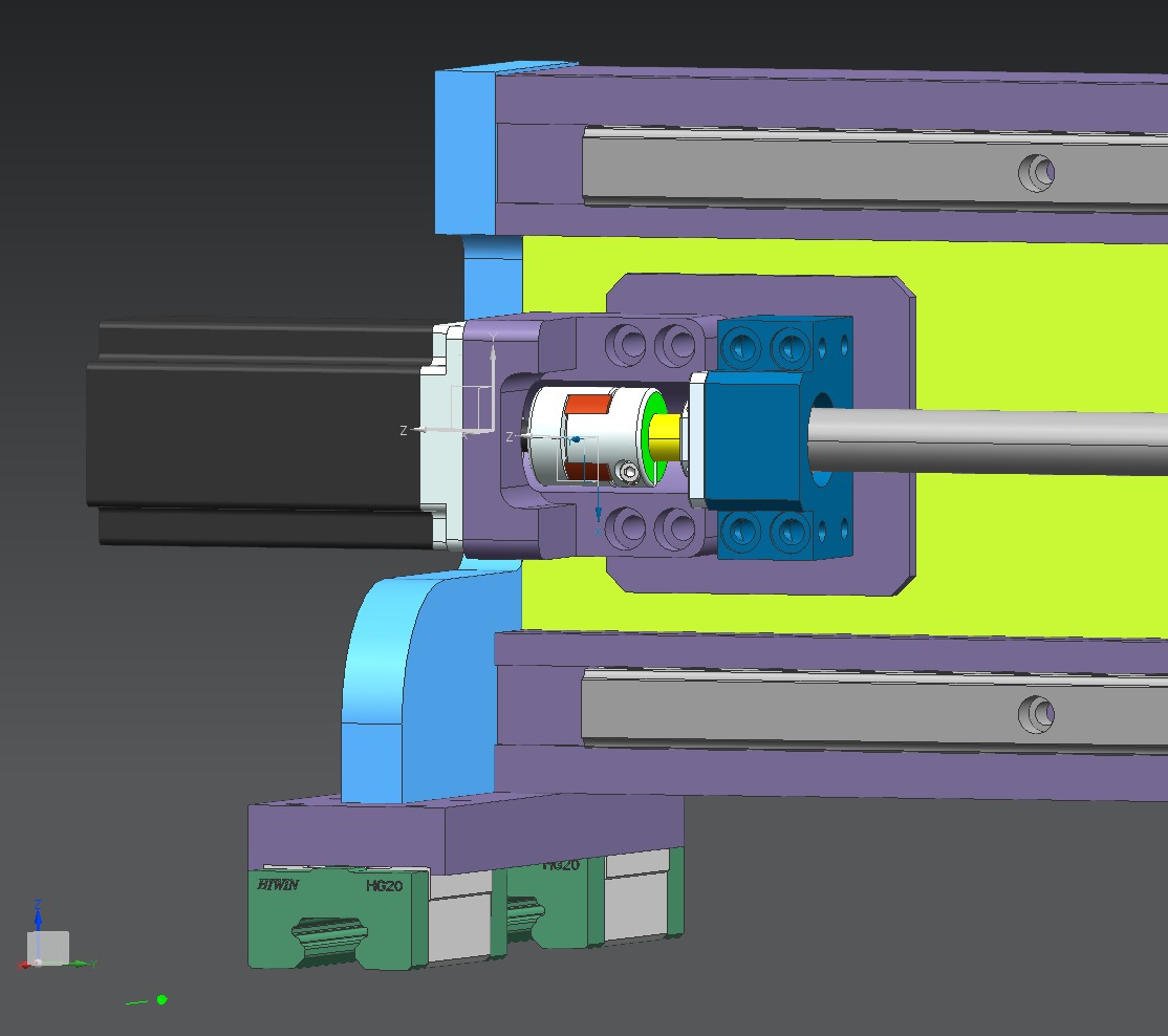

Вот как выглядит проект на сегодня ... вроде доработал все косяки , которые меня прибешивали . вес портала с осью зет и подиумами примерно 140 кг из которых
20-24 ось зет , 40-45 портал со всей обвязкой...осталось спроектировать стол - он же рама...из сего лучше делать ???
подиумы будут крепиться к столу в четырех местах через пятки болтами..там же и будет проводиться регулировка оси Y на "Винт"//

На Z думаю можно выкинул опору FF и планку ее держащую
Я не ставлю никогда их....хотя так красивше наверно
Я штук пять зеток людям сделал без опор...никто не жалуется на вибрации винта:wik:
