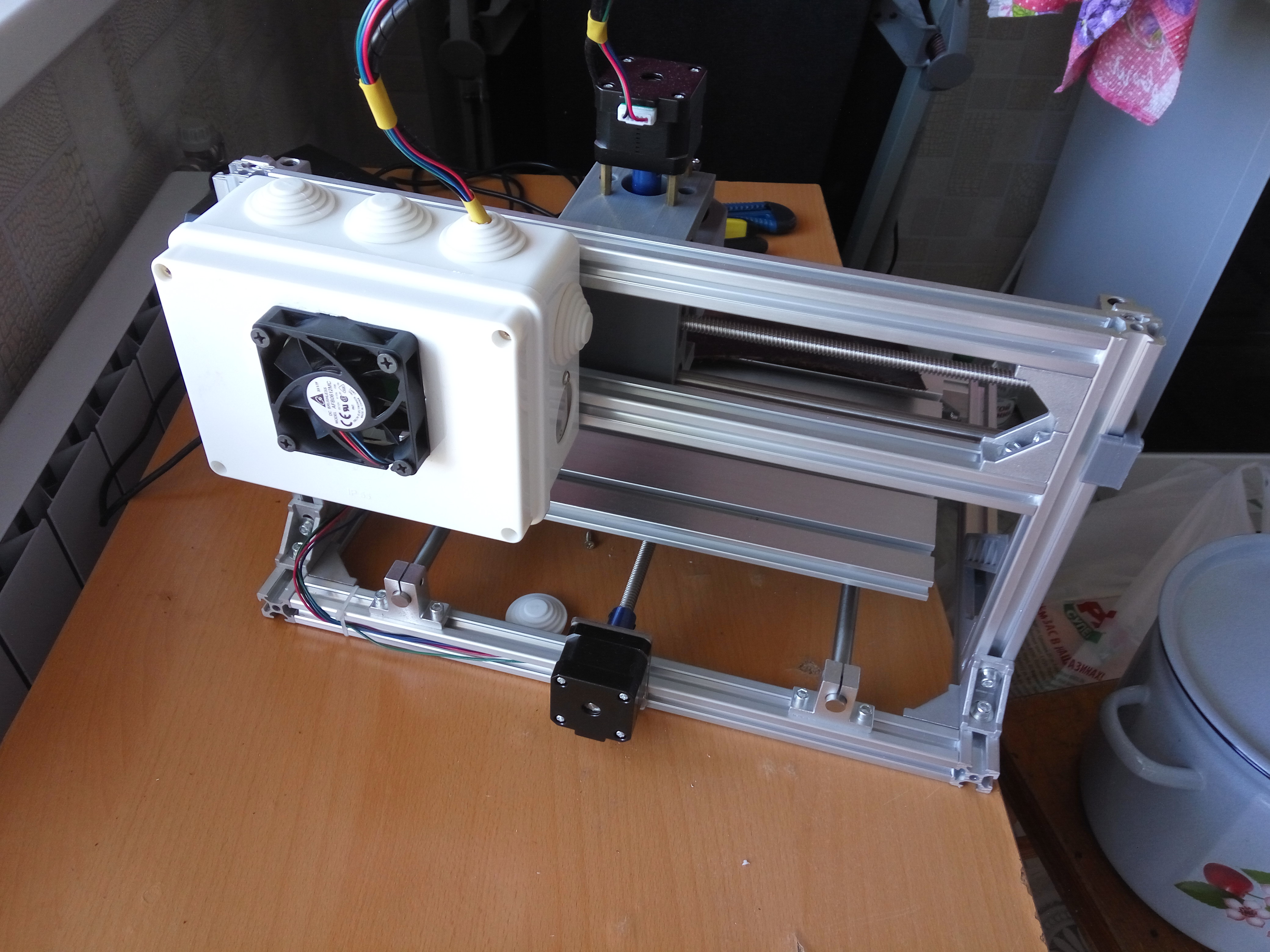

Я, не дождавшись ответа, попробовал... Работает! Без всяких резисторов, как рекомендуют для обычного Arduino.starbah писал(а):Да, все 6.
И z-щуп на A5 в Candle тоже работает.

Кто-нибудь знает, можно ли с этой платы снять pwm сигнал для управления регулятором скорости бесколлекторного двигателя?

Коллеги подскажите где взять 12v на куллер на этой платке или только от разъема питания брать? Хотелось бы чтобы кулер включался при работе шаговых двигателей ибо охолождение планируется плат двигателей. Уж очень они нагреваются...

Не надо цеплять вентилятор, надо правильно выставить рабочий ток на драйвере. Тогда греться будут в пределах нормы. К тому же очень нагреваются весьма некорректное понятие. ШД нормально работают при температуре до 60 градусов. Максимальная рабочая температура в районе 70 градусов.

Скорее всего действительно, температура в пределах 60 градусов. Но все же, не комфортно себя чувствую когда что-либо где-то греется...( Даже соорудил уже подготовку.

Не заметил что не сами двигатели, а платки. Для этих элементов в принципе до 100 градусов допустимо, хотя и плохо. Закрытый короб для такой электроники не очень хорошо, вентилятор же убьет эффект от закрытости - внутри пыли и стружки будет... чуть ли не после каждой работы можно будет чистить. Но если хочется, то думаю стоит напрямую подключить к линии питания (если больше 12В, то через элементарную понижайку).
