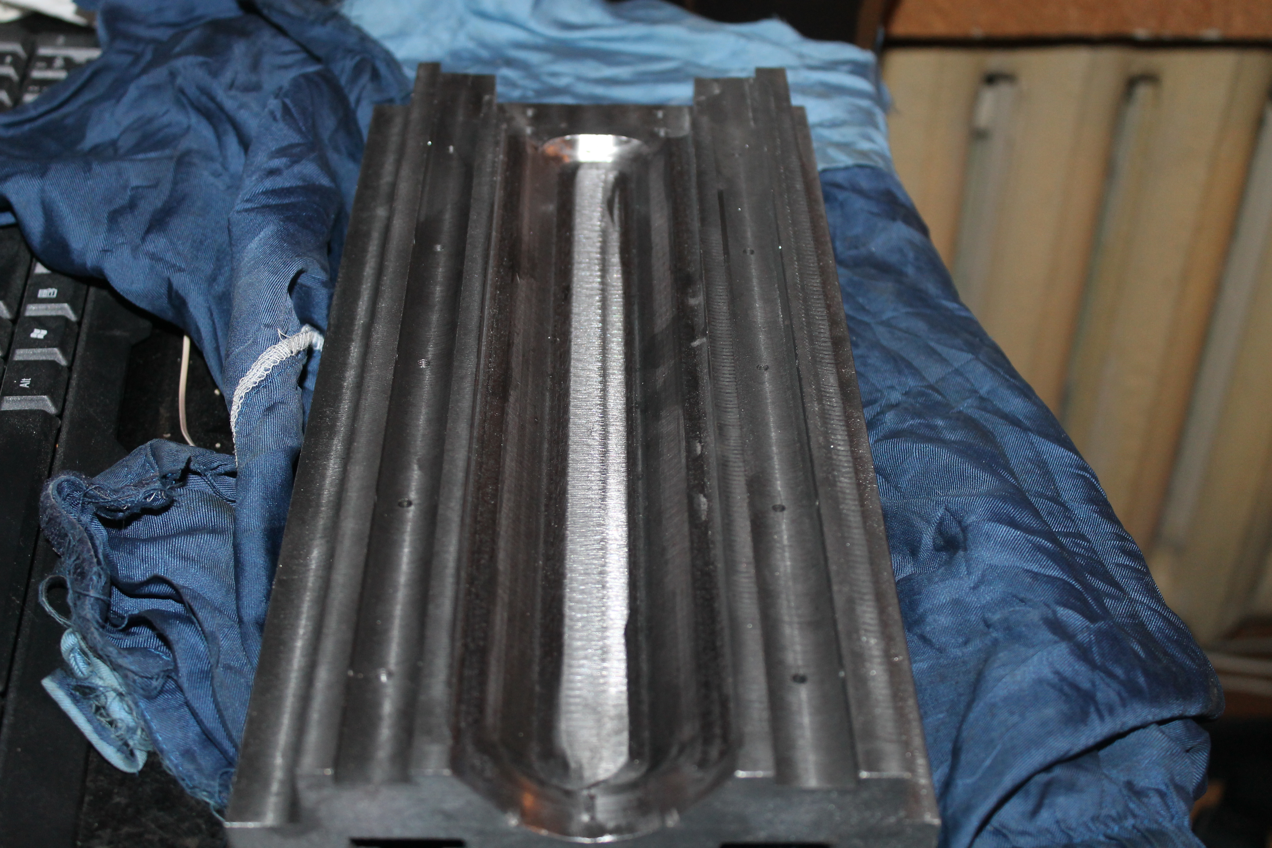

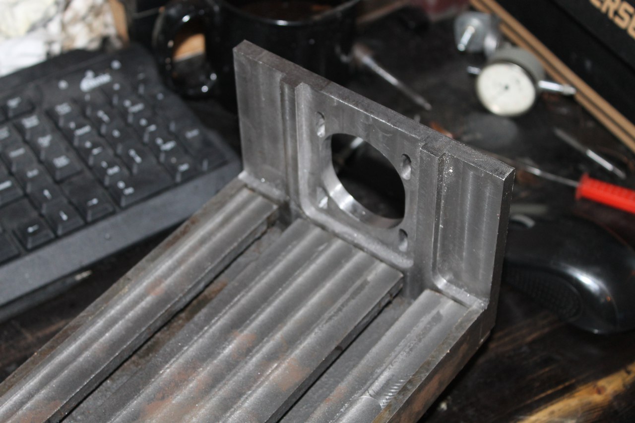

Lafayette
Сообщения: 3349
Репутация: 445
Re: Фрезерный станок из полимербетона
Сообщение Lafayette »
john1987887 писал(а):Мне очень интересно. Хоть кто-нибудь осмелится сделать нормальную трубу на Z со шпинделем внутри, вместо всяких плит с ребрами?
Для чего себе жизнь усложнять
Себе сделал из стола от какогото фрезера
IMG_2342.jpg (4749 просмотров) <a class='original' href='./download/file.php?id=112999&sid=ec4f3124fd725382032385b0d5fdc687&mode=view' target=_blank>Загрузить оригинал (4.62 МБ)</a>
U0bR_ggWPuw.jpg (4749 просмотров) <a class='original' href='./download/file.php?id=113000&sid=ec4f3124fd725382032385b0d5fdc687&mode=view' target=_blank>Загрузить оригинал (140.56 КБ)</a>
Из стола тожесамое что плита с ребрами а замкнутый контур еще ни у кого не встречал.

Lafayette писал(а):Для чего себе жизнь усложнять
Как раз самое надежное, жесткое и очень простое решение. Но вместо этого все лепят ребра...
