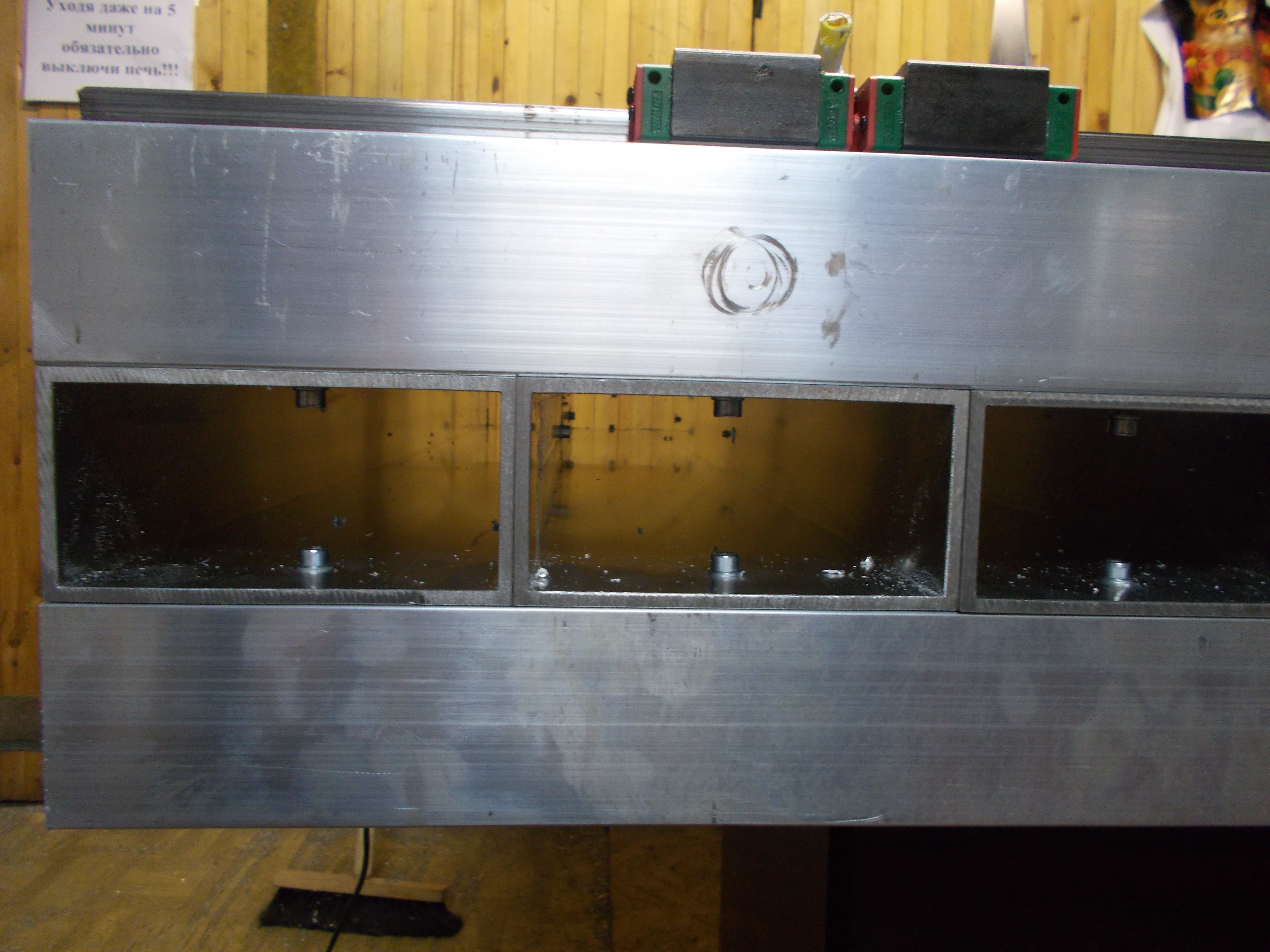

А почему алюминиевый профиль закреплен только на один винтик на сторону?

sima8520 писал(а):А почему алюминиевый профиль закреплен только на один винтик на сторону?
Потому что конструкция представляет из себя нерешотку скрученную винтами изнутри. Если присмотреться то на 2м фото это видно

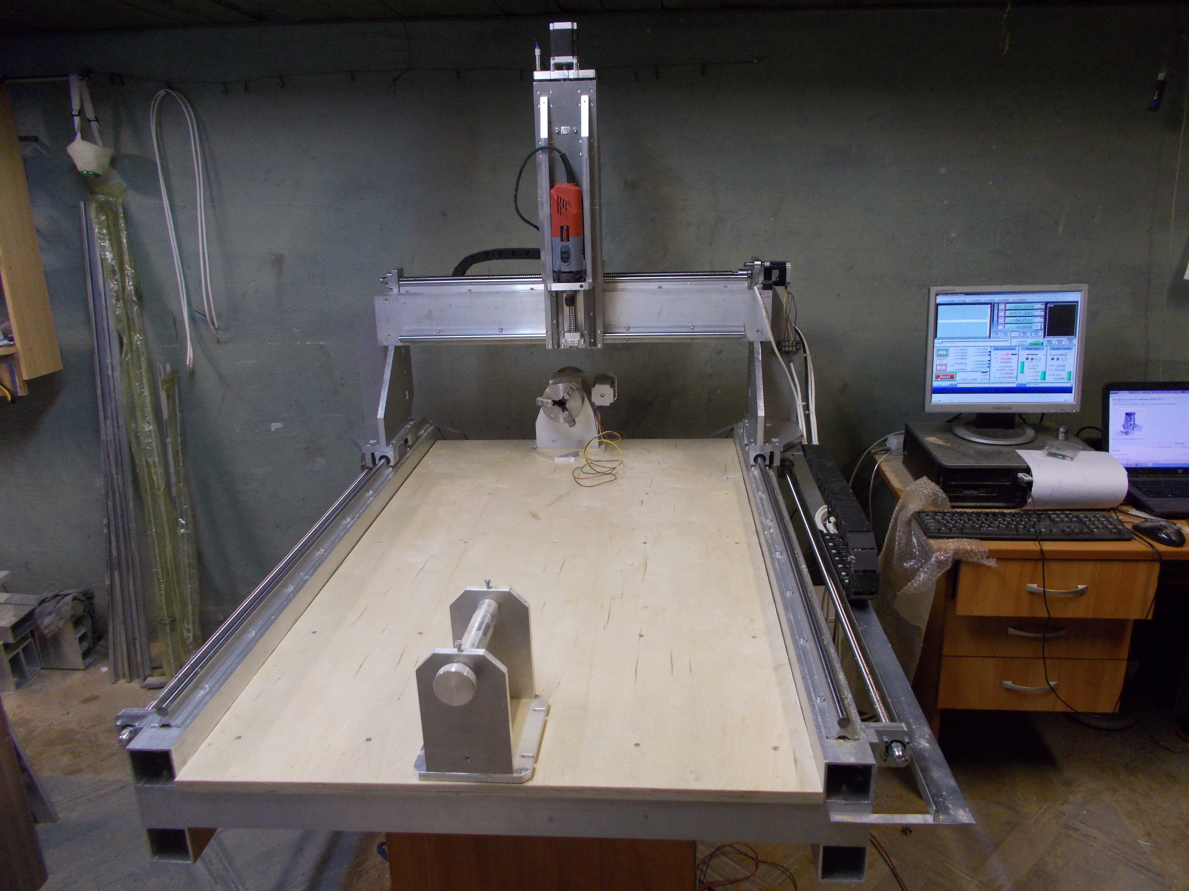

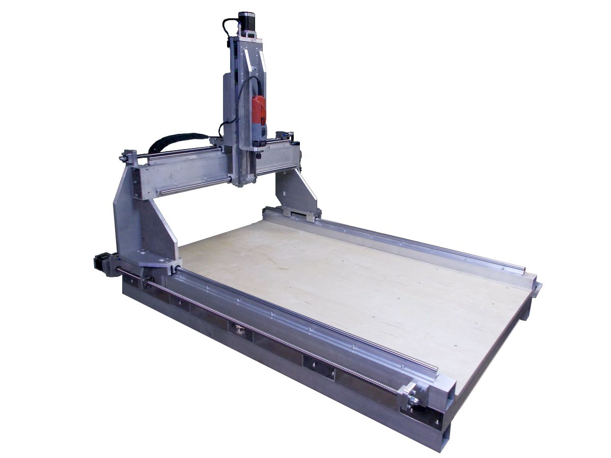

Токарно-фрезерный станок с ЧПУ (с поворотной осью)
Сообщение CNC-Logic »
DSCN0287.jpg (2710 просмотров) <a class='original' href='./download/file.php?id=112902&mode=view' target=_blank>Загрузить оригинал (102.54 КБ)</a>
DSCN0295.jpg (2710 просмотров) <a class='original' href='./download/file.php?id=112903&mode=view' target=_blank>Загрузить оригинал (110.33 КБ)</a>
Примечание: характеристики станка на фото отличаются от описания. Актуальные характеристики описаны ниже.
Назначение:
обработка дерева, пластиков, фанеры и других мягких материалов (в том числе и с поворотной осью). Не предназначен для обработки металлов.
Характеристики:
Рабочее поле: X1100 * Y680 * Z420 мм
Размер стола: X1400 * Y810 мм
Просвет: 310 мм
Максимальное сечение обрабатываемого бруса: 200 * 200 мм
Максимальная скорость: 4 м/мин
Тип шпинделя, мощность: охлаждение водное, 1.5 Квт, цанга ER16
Конструкция:
По всем осям установлены: профильные рельсы, ширина 15 мм,
ШВП передачи, шаговые двигатели усилием 18 кг*см
Портальная балка http://step3d.ru/images/prof%20StepMOTOReN.jpg
Поворотная ось оснащена волновым редуктором 1:50
Блок электроники включает в себя драйвера Ledshine 542-05 48 В
Материал рабочего стола: фанера 20 мм
Базовая комплектация:
-готовый к работе ЧПУ станок, шпиндель установлен
-блок управления
-поворотная ось (редуктор-волновой)
-задняя бабка
-настроечный профиль для MACH-3
-бесплатная пусконаладка и обучение в Новосибирске
Цена: 280 000 руб
Базовая комплектация может быть изменена по требованию заказчика, с соответствующим пересчётом цены
Доставка, оплата заказа, контакты продавца:
- доставка осуществляется любой удобной заказчику ТК, или самовывоз. Оплата доставки курьеру ТК/на счёт ТК
- оплата заказа на карту или счёт ИП(+7%)
- 8-913-792-59-42 (сот.МТС), flapper-f1b@yandex.ru .Евгений. Новосибирск
Последний раз редактировалось CNC-Logic 30 май 2017, 14:45, всего редактировалось 1 раз.
Re: Делаю под заказ ЧПУ станки, наборы собранной механики.
CNC-Logic писал(а):станок с ЧПУ (с поворотной осью)
А, где на фото, поворотная ось?
CNC-Logic
Сообщения: 1540
Репутация: 815
Откуда: г.Новосибирск
Predator писал(а):А, где на фото, поворотная ось?
Фото:
DSCN0280.JPG (2689 просмотров) <a class='original' href='./download/file.php?id=112904&mode=view' target=_blank>Загрузить оригинал (3.5 МБ)</a>
Видео:
https://www.youtube.com/watch?v=7MoLgeBUrYY
На фото и видео поворотка с обычным ременным редуктором, я решил пойти дальше и поставить на поворотку волновик, так как удалось найти предложение за вменяемые деньги.
