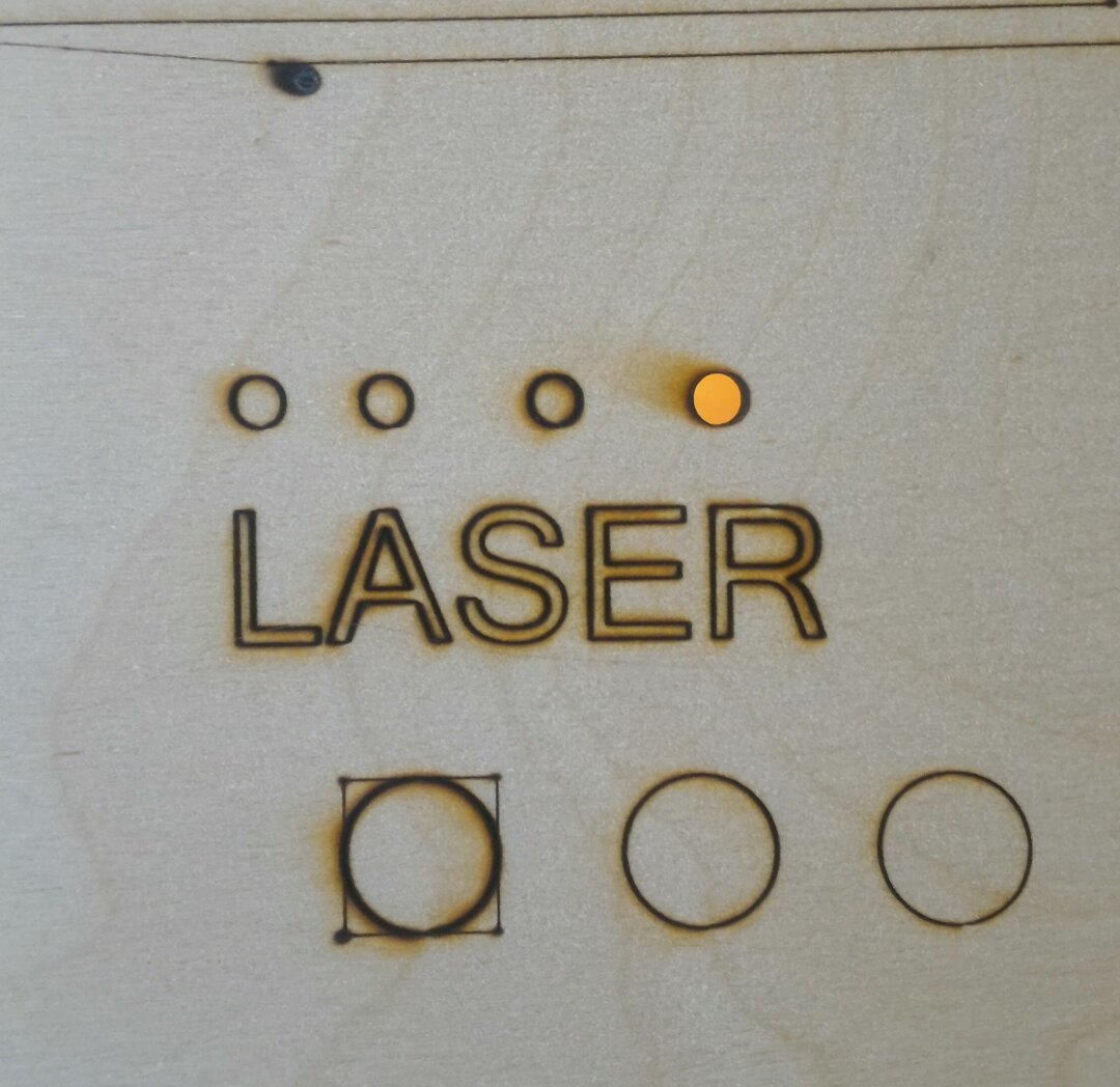

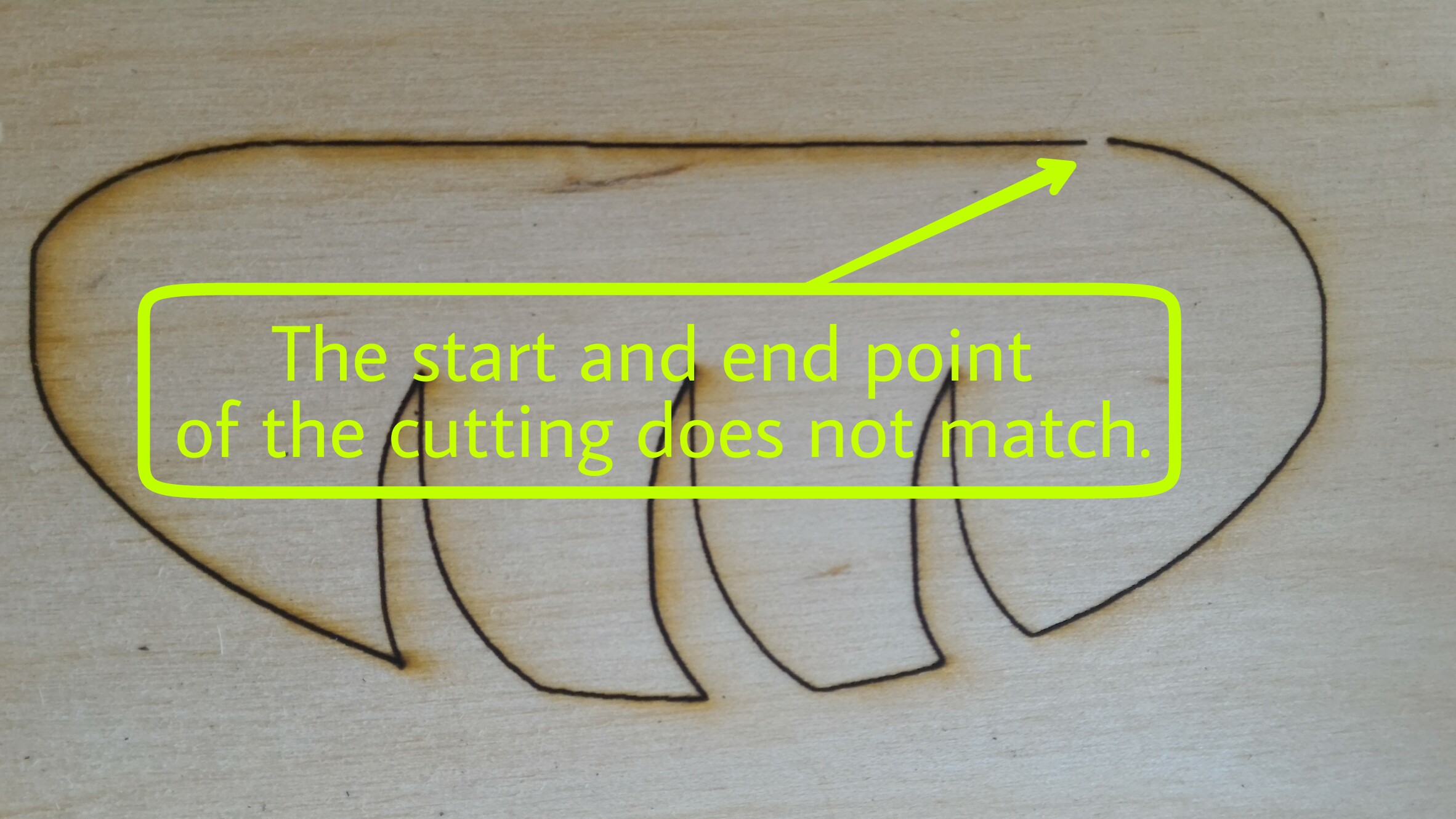

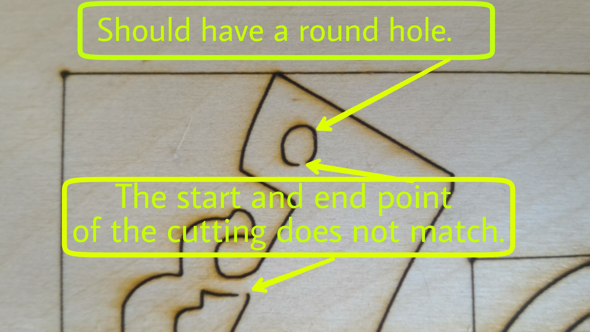

Здравствуйте!
Столкнулся вот с какими проблемами:
1. Во время прожига лазер не доходит до точки начала реза.
2. Круглые объекты во время резки искажаются.
Кто сталкивался с этим, в чем могут быть проблемы?

Предполагая, что "попки" вашего батона и разрезы в нём на первом снимке должны быть радиусные, а не прямые, считаю что имеет место адский люфт по оси X - например, не затянут шкив на двигателе.
При движении по Y идёт по кратчайшей линии - по прямой.
Отсюда же и недорез - ведь его длина одинакова и равна люфту по Х.

Спасибо, ребята! Китайский продавец тоже на люфты и незатянутын ремни думает. Разберу и соберу полностью гравер. Видимо не в программе дело, а в механической части.

Пересобрал ось Х и всё получилось. Недорез присутствует, но это решается уменьшением скорости реза. Форма круга отличная. Ещё раз спасибо за советы!
