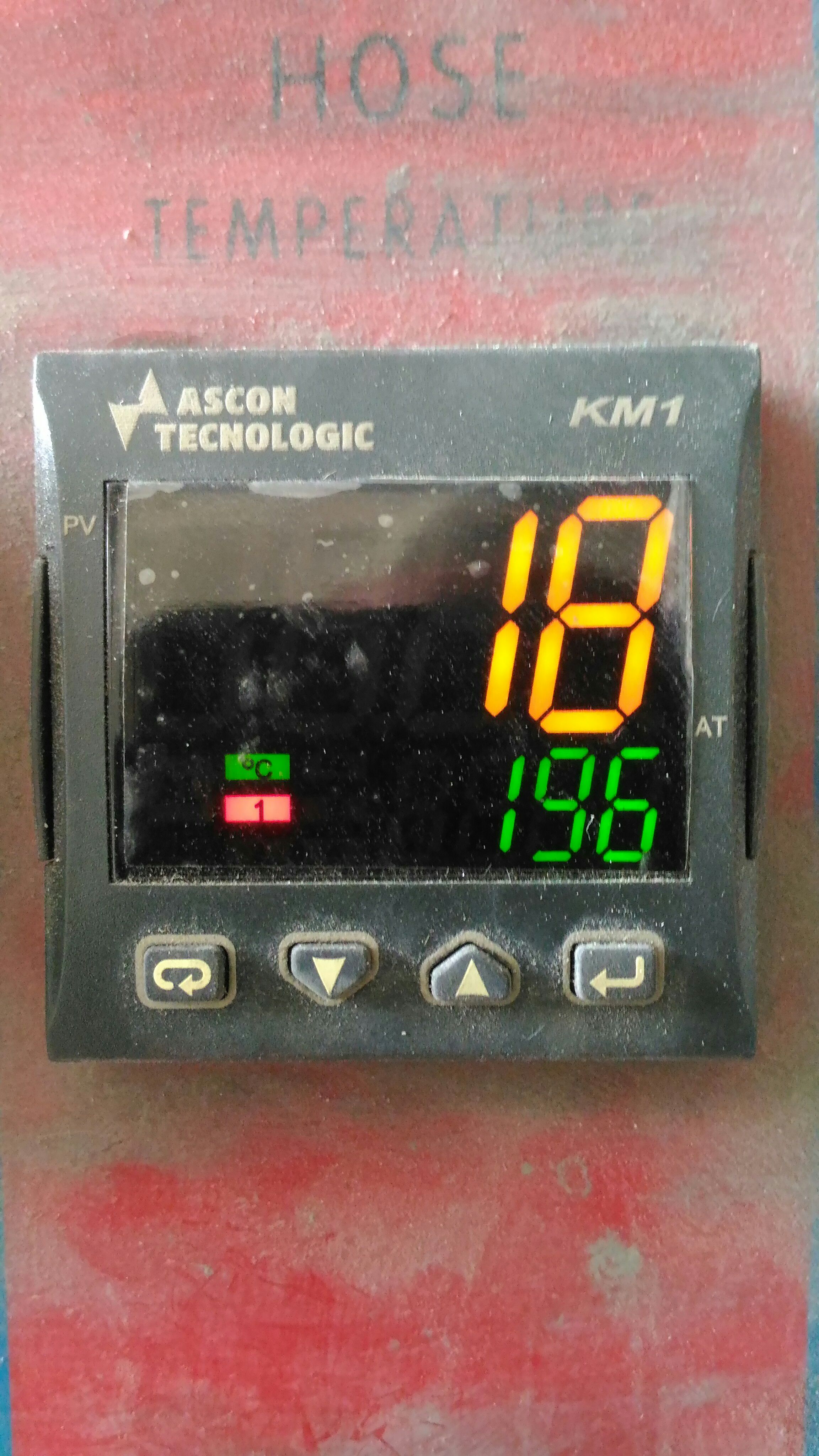

Не получается запустить нагрев 195градусов, пробовал по инструкции, но ничего не вышло.
1495081992744-685204359.jpg (3250 просмотров) <a class='original' href='./download/file.php?id=111772&mode=view' target=_blank>Загрузить оригинал (1.1 МБ)</a>

Master-veka писал(а):Не получается запустить нагрев 195градусов, пробовал по инструкции, но ничего не вышло.
А вчем суть проблемы? Не включает нагреватель, греет, но не до заданной температуры? Опиши подробно.

Раньше стоял tlk48 , мне привезли км1 все параметры по инструкции задал, но напряжение на нагрев не идет, к реле подходит.
Инструкция на иностранном, вроде все правильно перевел и задал. Аварийные тоже задавал положения ни фига не помогает,

Датчик температуры нет возможности вытащить и понять какой стоит, но судя по подключению стоит pt100

На контроллер приходит напряжение, он не выдает команду включения на выходе нет напряжения. Ищу знающего настройки, может задал какой параметр не правильно, или наоборот еще что задать надо

Master-veka писал(а):На контроллер приходит напряжение
В смысле? от датчика?
Разве pt100 выдаёт напряжение?
Тип датчика в настройках прибора указали?

причем тут датчик???? Вроде все нормально написано. Тип датчика прописал. На контроллер для его работы приходит напряжение 24, подходит 220 чтобы управлять оборудованием. Не знаю уже как написать. Не нужно думать о напряжении, там все исправно, все дело в настройках. Почему исправно, да потому что вешаю для проверки tlk 48 с другого станка все работает. Нужно настроить правильно.

Master-veka писал(а):Тип датчика прописал. На контроллер для его работы приходит напряжение 24
Очень возможно что датчик температуры со встроенным преобразователем в 4-20 например.
такие бывают
http://www.owen.ru/catalog/dtshh5_termo ... a/69960055
Master-veka писал(а): да потому что вешаю для проверки tlk 48 с другого станка все работает.
А какой датчик там прописан?
