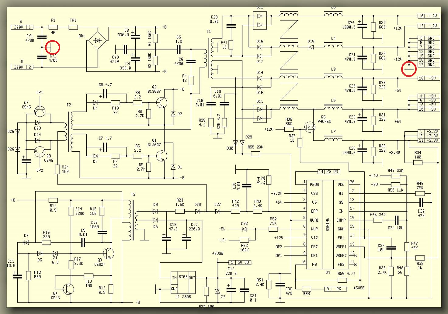

по моим наблюдениям общая земля между частотником и блоком электроники ШД приносит больше вреда, поэтому то я и тянул вторую землю. Если заземлять только блок то становится лучше, если соединить с инвертором - хуже.

michael-yurov писал(а):На схеме не увидел корпуса компьютера (обычно он соединен с клеммой заземления в вилке питания и так же корпус соединен, обычно, с черным (нолевым) проводом блока питания).
Остальное по схеме не смотрел.
корпус компа заземлять пока еще не пробовал, не думал что это может влиять. можно по точнее? кинуть землю на клему БП или заземлить еще и корпус ПК?
Сообщения: 11731
Re: Очень нужна помощь с электрикой
CeBuK писал(а):корпус компа заземлять пока еще не пробовал, не думал что это может влиять. можно по точнее? кинуть землю на клему БП или заземлить еще и корпус ПК?
Я лишь сказал о том, что это не было отражено на схеме, а это важно.
CeBuK
Сообщения: 50
Зарегистрирован: 04 мар 2017, 15:08
Настоящее имя: Святослав
Сообщение CeBuK »
michael-yurov писал(а):Я лишь сказал о том, что это не было отражено на схеме, а это важно.
а этого и нет по факту. комп не заземлен и соединен только лпт и рс485
Сообщения: 11731
CeBuK писал(а):а этого и нет по факту. комп не заземлен и соединен только лпт и рс485
А LPT соединен с платой развязки. И питание платы от компа. И в розетку, куда включен комп может быть что-то включено (а в удлинителе общее заземление).

Земля на корпус компа помогла!!! ))) теперь шд делает шаг при остановке шпинделя. Заказал фильтры на каждую сеть, как установлю отпишусь. Теперь у меня на компе хреновничает жесткий диск, не нравится ему заземление, но с этим я думаю я справлюсь. Всем огромное спасибо за помощь!

CeBuK писал(а):Теперь у меня на компе хреновничает жесткий диск, не нравится ему заземление, но с этим я думаю я справлюсь. Всем огромное спасибо за помощь!
Не используй блок питания компьютера для питания платы опторазвязки! Купи отдельный, они не такие дорогие.

Rom327 писал(а): Не используй блок питания компьютера для питания платы опторазвязки! Купи отдельный, они не такие дорогие.
А землю то вы нашли ? :hehehe:
Naladchik
Сообщения: 128
Зарегистрирован: 26 мар 2017, 15:36
Репутация: 9
Сообщение Naladchik »
CeBuK писал(а):Земля на корпус компа помогла!!! ))) теперь шд делает шаг при остановке шпинделя. Заказал фильтры на каждую сеть, как установлю отпишусь. Теперь у меня на компе хреновничает жесткий диск, не нравится ему заземление, но с этим я думаю я справлюсь. Всем огромное спасибо за помощь!
Отдельный блок питания должен временно помочь.
Фильтр заглушит только синфазную помеху, если нет земли.
Что такое нет земли?
Это когда между нулём и землёй сопротивление больше 3 (трёх) Ом
или ток больше 10 милиАмпер =0,01 Ампер.

Вот в чем суть его проблемы: в компьютерных блоках питания минус (черный провод) соединен с корпусом БП. Можно проверить тестером. А на входе БП стоит фильтр из 2-х конденсаторов, средняя точка которых тоже соединена с корпусом БП. Соответственно на корпусе БП относительно нормального заземления (или нормального нуля) присутствует потенциал, равный 1/2 напряжения питания. Для компьютера это не представляет никакой помехи в работе. А вот для платы опторазвязки это черевато, так как по минусу питания кроме -12в поступает еще и переменка 1/2 напряжения сети. Соответственно, если заземлен только стол, а все остальное, что подключено к минусу 12в имеет потенциал, и при соприкасании искрит и при работе помехует из-за наводок на проводе -12в! Поэтому заземление корпуса БП компьютере и решило проблему.

Rom327 писал(а): суть его проблемы: в компьютерных блоках питания минус (черный провод) соединен с корпусом БП. Можно проверить тестером. А на входе БП стоит фильтр из 2-х конденсаторов, средняя точка которых тоже соединена с корпусом БП. Соответственно на корпусе БП относительно нормального заземления (или нормального нуля) присутствует потенциал, равный 1/2 напряжения питания. Для компьютера это не представляет никакой помехи в работе. А вот для платы опторазвязки это черевато, так как по минусу питания кроме -12в поступает еще и переменка 1/2 напряжения сети. Соответственно, если заземлен только стол, а все остальное, что подключено к минусу 12в имеет потенциал, и при соприкасании искрит и при работе помехует из-за наводок на проводе -12в! Поэтому заземление корпуса БП компьютере и решило проблему.
Что-то слабо верится, что товарищи китайцы дошли до такого идиотизма,
а именно объединить первичку со вторичкой без всякой развязки.
Т.е. схему и марку БП в студию.
Если осциллограф сунуть открытым входом в точку «черного» провода, то амплитуда 110 переменки провалится в минус на 12 вольт? Я правильно понял?

Naladchik писал(а):Что-то слабо верится, что товарищи китайцы дошли до такого идиотизма,
Это не идиотизм: положено заземлять - заземляй!
http://russrem.ru/photos/zaryadnoe-ustr ... -large.jpg
Яндекс в помощь! Можешь пару БП разобрать, посмотреть...
Вот фотки БП внутри. Хорошо видны конденсаторы (голубенькие), подключенные к корпусу БП... И там же сидит минус питания... по тестеру...
https://www.hardwareheaven.com/reviewim ... nside1.jpg
http://article.tech-labs.ru/img/article ... view_6.jpg
Тут еще много таких: https://yandex.ru/images/search?cbir_id ... =imagelike
p.s. Многие телевизоры имеют подобные схемы... https://static12.insales.ru/files/1/563 ... si_BE1.jpg

Rom327 писал(а):imagelike
В схеме глупости не нашёл.
Первичка со вторичкой развязаны, как и положено.
видны конденсаторы (голубенькие) они там уже лет тридцать стоят, во всех блоках питания.
И там же сидит минус питания... по тестеру... относительно чего ?

Naladchik писал(а): В схеме глупости не нашёл.
Только общий провод один и тот же:
БП.jpg (2356 просмотров) <a class='original' href='./download/file.php?id=112445&mode=view' target=_blank>Загрузить оригинал (371.76 КБ)</a>
Naladchik писал(а): видны конденсаторы (голубенькие) они там уже лет тридцать стоят, во всех блоках питания.
Минус питания (любой черный провод) звонится на корпус БП, проверь!
