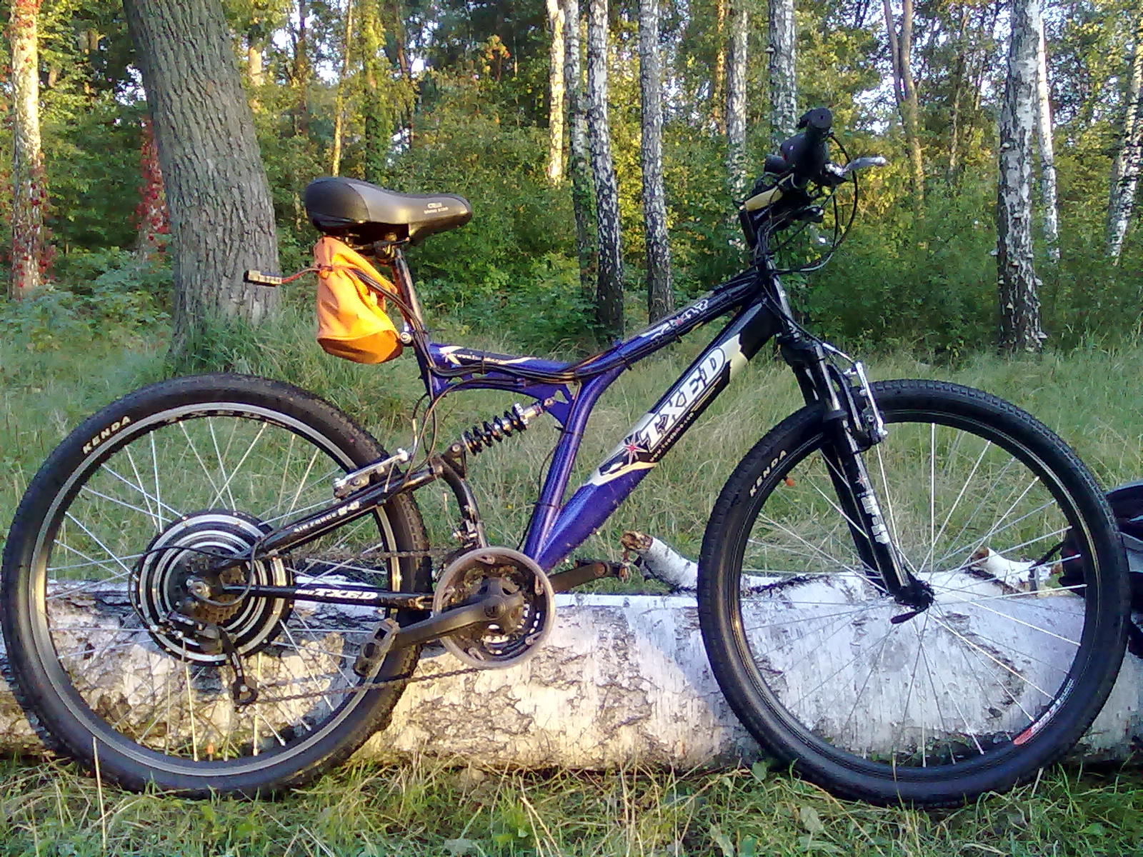

DMexico писал(а):В подседельной сумке, отпугивающе-оранжевого цвета - контролллер.
Фото пожалуйста контроллера, есть какиенибудь индикаторы/кнопки/настройки/измерители параметров?
DMexico писал(а):Я его тогда из соображений минусовой температуры возил в рюкзаке с химической грелкой.
Какая имено? Наверное солевая?

Много я слышал рассуждений по этому поводу и вижу что это вопрос философский. Мне гораздо ближе, не мудрствуя лукаво, рассуждать так:
- Добрую лошадку, барин, купили и ехайте себе! Много кушать не просит она, съедает всего-то овса за двоих хомячков. А помрет как, так похороните ее по китайскому обычаю, будьте так любезны. Лошадка-то ваша джунгарских кровей будет. Ну ехайте с Богом!

Nick писал(а):А сколько аккумулятор весит, если он таких размеров???
6 кг
Да, солевая, подушечная. Ее на час хватает. Каталитическую советскую, когда-то купил в "Спорттоварах", да дочь в игрушки себе взяла и затеряла где-то.

Я понял, чего этому велику не хватает - надо из двигателя сделать серву, и тогда второе колесо можно будет вообще снять :)
