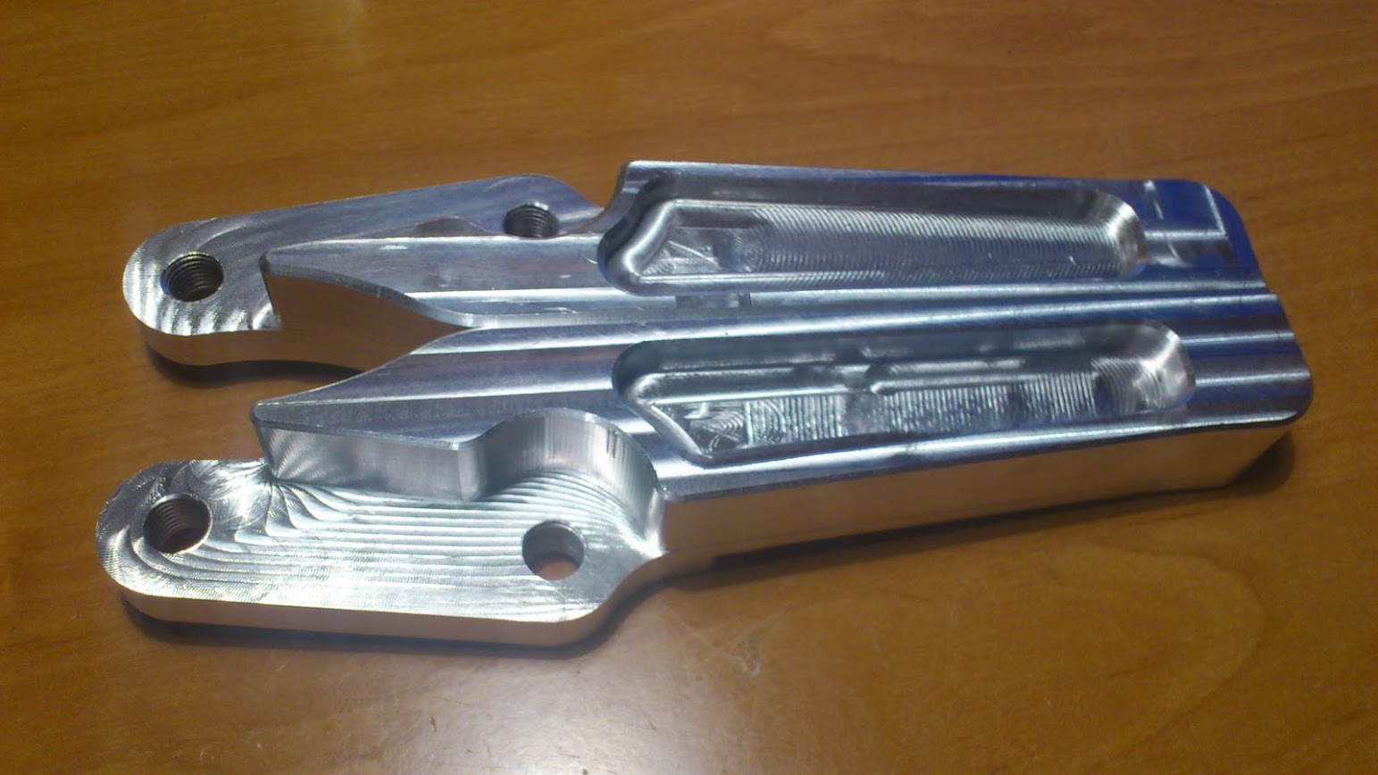

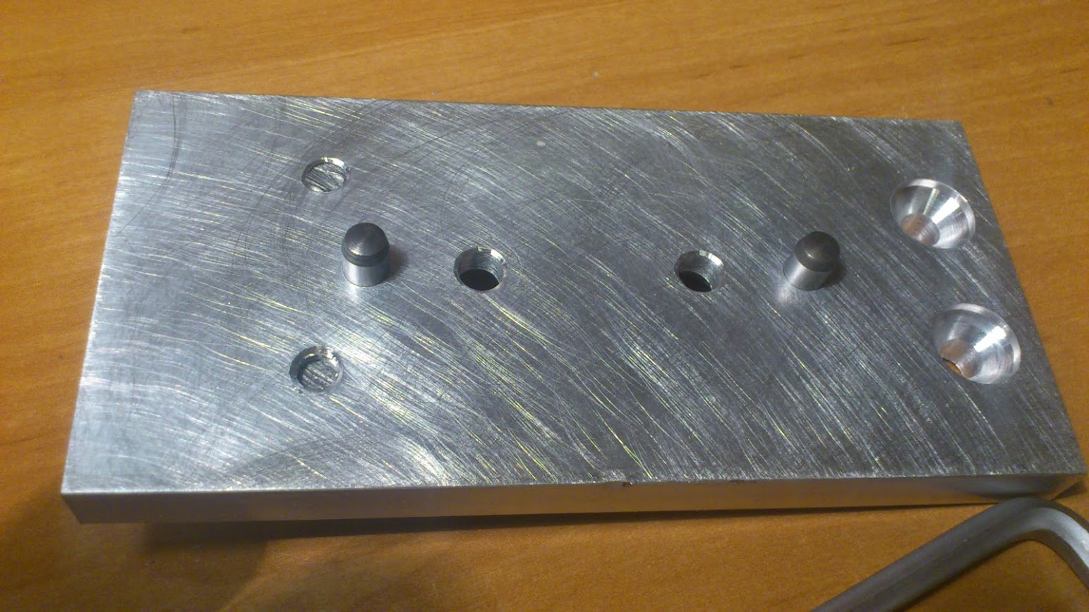

сегодня наконец-то начал проект по изготовлению адаптеров для kawasaki ER6 + четырехпоршневые тормоза от GSXR.
это fixture для закрепления заготовки.
https://www.youtube.com/watch?v=r8-6WeYBPUo
https://www.youtube.com/watch?v=oOeF7jSBK3I
также начинаю понимать на сколько круто иметь размеченый стол....
в оправке стоят пины и она всегда встает на свое место.
вот такая красота :)

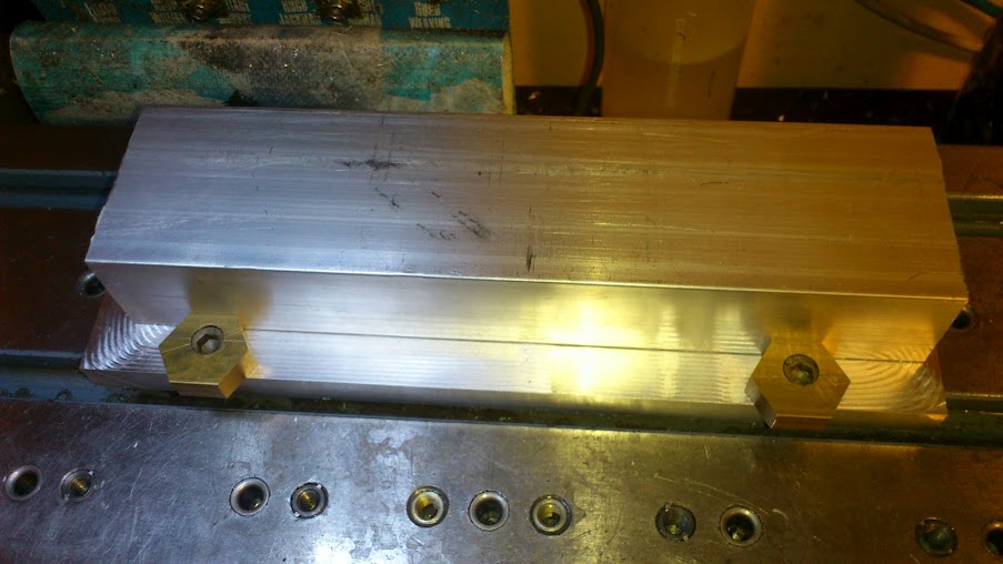

а вот и зажимчики при деле
DSC_0552.jpg (6026 просмотров) <a class='original' href='./download/file.php?id=7671&mode=view' target=_blank>Загрузить оригинал (85.08 КБ)</a>
DSC_0553.jpg (6026 просмотров) <a class='original' href='./download/file.php?id=7672&mode=view' target=_blank>Загрузить оригинал (111.56 КБ)</a>

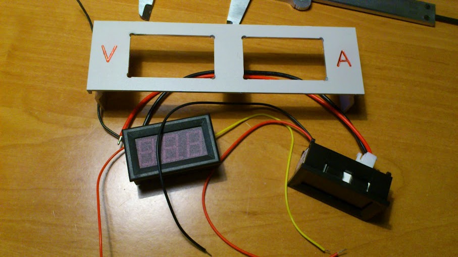

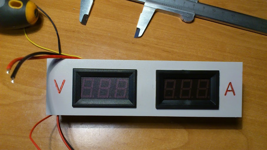

Сегодня занимался вот чем:
DSC_0609.jpg (5937 просмотров) <a class='original' href='./download/file.php?id=7859&mode=view' target=_blank>Загрузить оригинал (83.85 КБ)</a>
DSC_0610.jpg (5937 просмотров) <a class='original' href='./download/file.php?id=7860&mode=view' target=_blank>Загрузить оригинал (77.81 КБ)</a>
DSC_0612.jpg (5937 просмотров) <a class='original' href='./download/file.php?id=7861&mode=view' target=_blank>Загрузить оригинал (85.41 КБ)</a>
DSC_0613.jpg (5937 просмотров) <a class='original' href='./download/file.php?id=7858&mode=view' target=_blank>Загрузить оригинал (83.65 КБ)</a>
наконец-то я узнаю сколько оно жрет.
