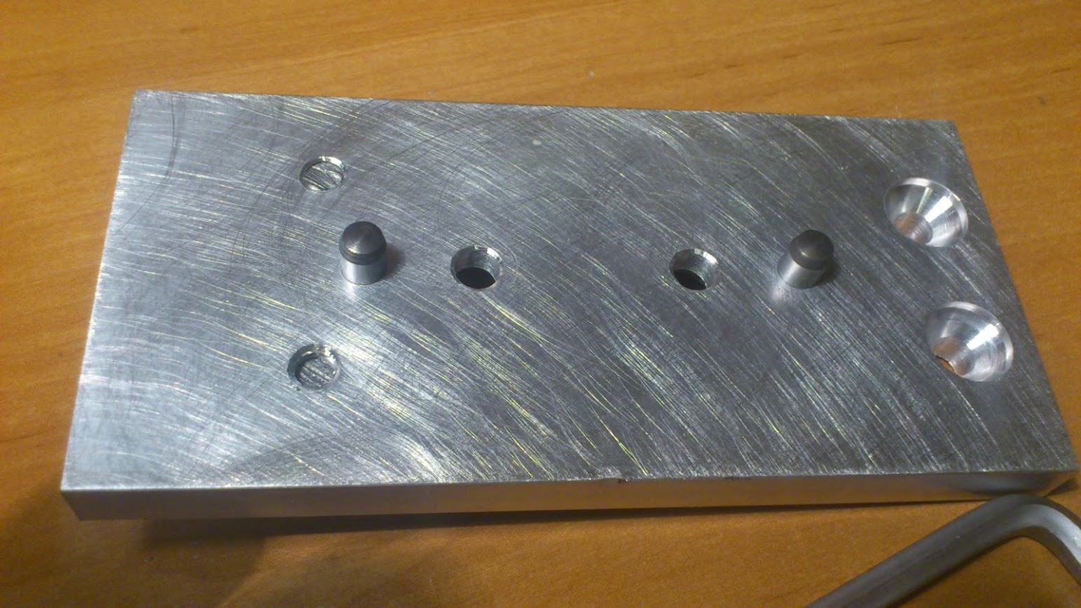

сегодня наконец-то начал проект по изготовлению адаптеров для kawasaki ER6 + четырехпоршневые тормоза от GSXR.
это fixture для закрепления заготовки.
https://www.youtube.com/watch?v=r8-6WeYBPUo
https://www.youtube.com/watch?v=oOeF7jSBK3I
также начинаю понимать на сколько круто иметь размеченый стол....
в оправке стоят пины и она всегда встает на свое место.
вот такая красота :)
DSC_0551.jpg (6024 просмотра) <a class='original' href='./download/file.php?id=7670&mode=view' target=_blank>Загрузить оригинал (156.39 КБ)</a>

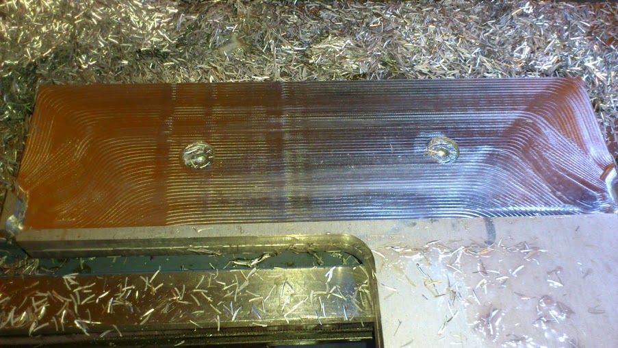

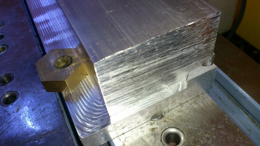

а вот и зажимчики при деле
DSC_0552.jpg (6024 просмотра) <a class='original' href='./download/file.php?id=7671&mode=view' target=_blank>Загрузить оригинал (85.08 КБ)</a>
DSC_0553.jpg (6024 просмотра) <a class='original' href='./download/file.php?id=7672&mode=view' target=_blank>Загрузить оригинал (111.56 КБ)</a>
