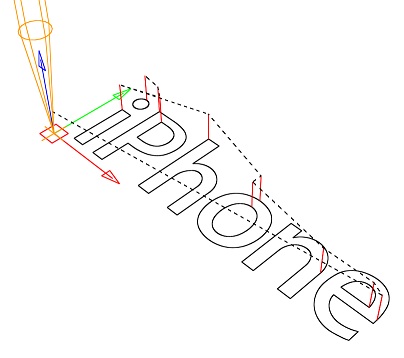

Вчера делал первую автоматическую фрезеровку из файла примера "iphoneF200".
Получилось ужасно. Видимо, я ошибся. Сейчас смотрю - глубина фрезеровки должна быть 0.2 мм? Или как?
Я сделал следующим образом. Углубил фрезу на 3 мм и запустил станок)) Я думал глубина фрезеровки 3 мм, а сейчас открыл модель - "-0.2 мм".
В общем, не понял, как задать начальное положение фрезы по оси Z. Z щупа пока нет. Но я так думаю можно на глазок, хотя 0.2 мм на глазок сложновато).
С X и Y особых проблем не обнаружил. Там позиционирую стол, как считаю нужным, сбрасываю X, Y координаты. Ну и заранее нужно убедиться в правильном направлении осей X и Y.
Можете описать шаги по установке Z координаты оси перед фрезеровкой? Ведь от этого очень сильно зависит получаемый рисунок.

I_am_the_Lexx писал(а):Можете описать шаги по установке Z координаты оси перед фрезеровкой? Ведь от этого очень сильно зависит получаемый рисунок.
запускаешь Grbl Control, коннектишься с станком, устанавливаешь заготовку на стол, ставишь фрезу. начинаешь через панель перемещения соответствующими кнопками подводить фрезу к начальной точке фрезеровки по X и Y используя шаг перемещения 10мм, 5мм, 1мм, 0.1мм, 0,01мм , обнуляешь соответствующей кнопкой в GrblControl в панели управления координаты Х и Y (эта кнопка находится слева от "обнулить Z"), опускаешь Z используя шаг перемещения 5мм, 1мм, 0.1мм, 0,01мм, пока фреза не коснется заготовки. обнуляешь Z соответствующей кнопкой в программе. смотришь что GrblControl в строке рабочие координаты показывает нули.Значит станок готов к выполнению УП (управляющей программы).

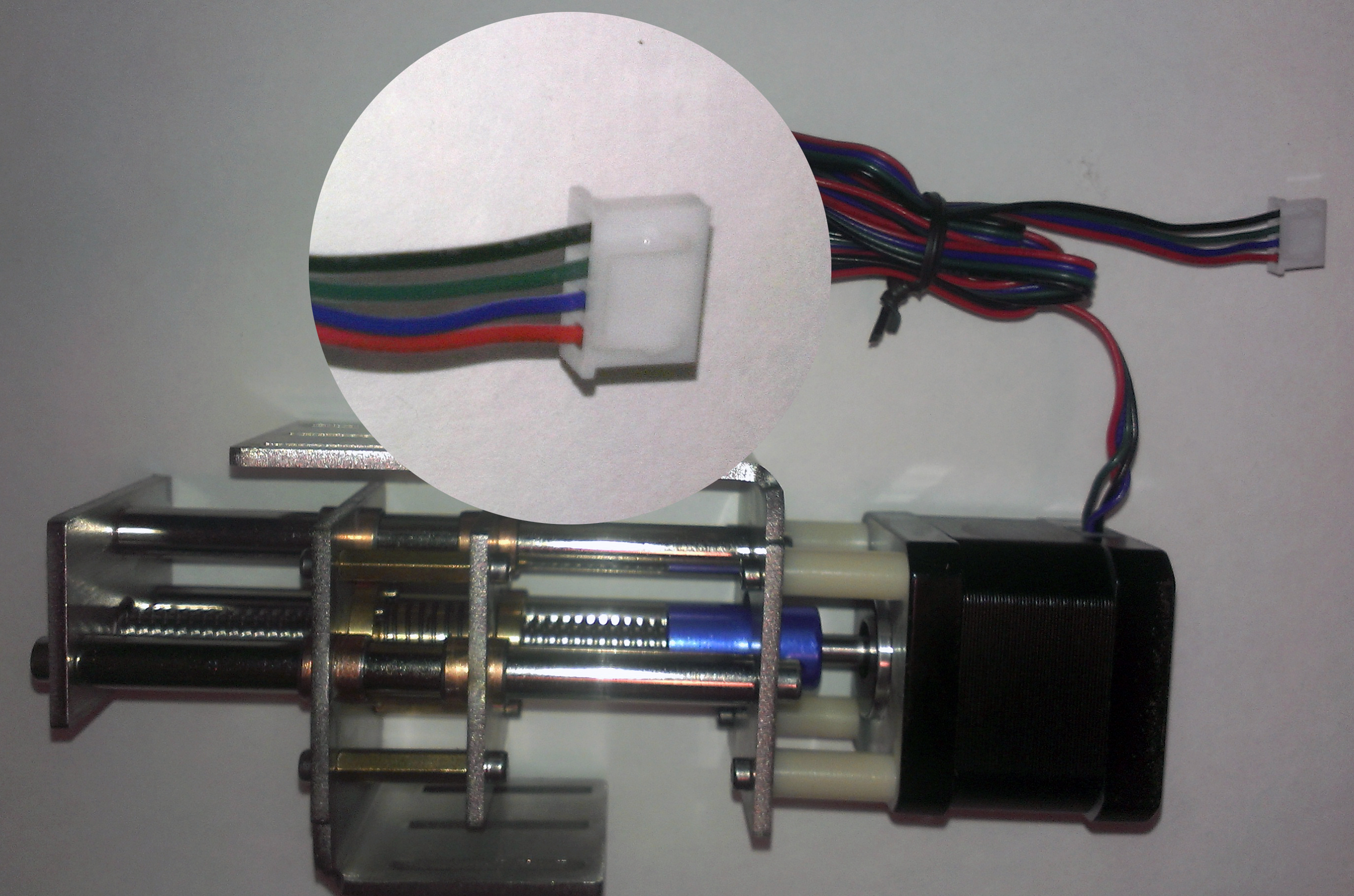

Сообщение Gas »
Кто-нибудь знает, как перекинуть провода, чтобы поменять направление вращения (даю комманду вниз, а он ползёт наверх).
contacts.jpg (6809 просмотров) <a class='original' href='./download/file.php?id=112391&mode=view' target=_blank>Загрузить оригинал (2.28 МБ)</a>
drey82
Сообщения: 611
Репутация: 82
Настоящее имя: Drey
Откуда: Воронеж
Сообщение drey82 »
привет в идеале - наити концы обмоток и просто в одной !!! из обмоток поменять их местами. на таких штекерах обычно идут 1-2 одна обмотка, 3-4 вторая, но я бы проверил, иначе драйвер сгорит
