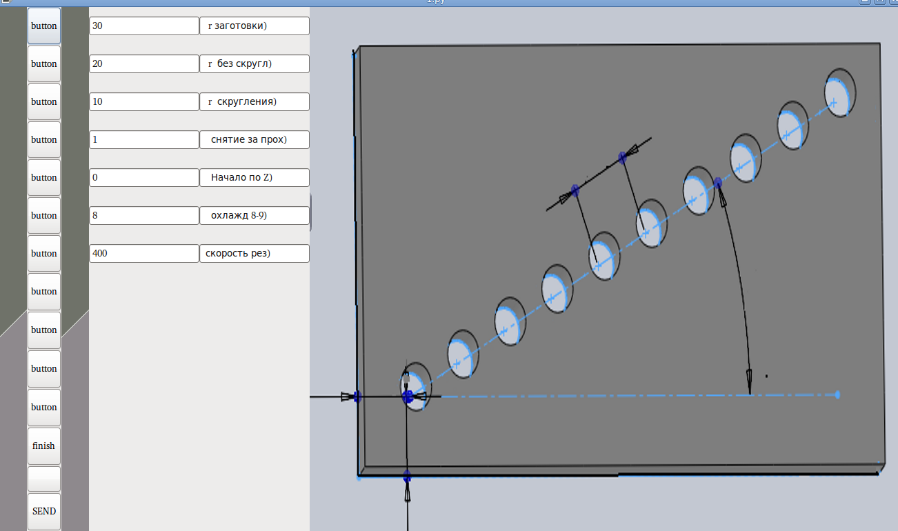

Как на данный момент это работает:
берем (пока это в коде прописано ) любой файл ngcgui :
sfer.ngc
(1.27 КБ) 1152 скачивания
ну то есть запускаем наш скрипт - правим данные в мастере - нажимаем send потом финиш
в файле ngcgui.ngc (путь прописан в скрипте) появляется код:
o < name > call [ 30 ] [ 20 ] [ 10 ] [ 1 ] [ 0 ] [ 8 ] [ 400 ]
 M2
пробелы не мешают нормальной загрузке в emc:

был вопрос по ngcgui и питон
вот подработал :
ngcgui.rar
(585.78 КБ) 485 скачиваний
(картинки пока какие попались)
пока встрою в axis: но будет в gscreen (mygui) и концепция будет немного другая
