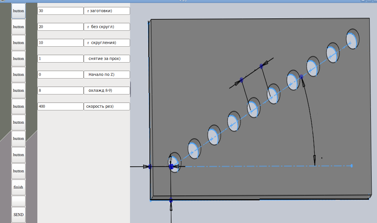

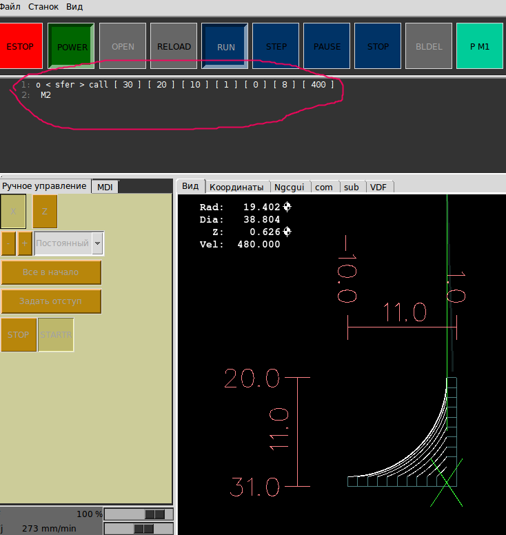

Как на данный момент это работает:
берем (пока это в коде прописано ) любой файл ngcgui :
sfer.ngc
(1.27 КБ) 1161 скачивание
ну то есть запускаем наш скрипт - правим данные в мастере - нажимаем send потом финиш
в файле ngcgui.ngc (путь прописан в скрипте) появляется код:
o < name > call [ 30 ] [ 20 ] [ 10 ] [ 1 ] [ 0 ] [ 8 ] [ 400 ]
 M2
пробелы не мешают нормальной загрузке в emc:

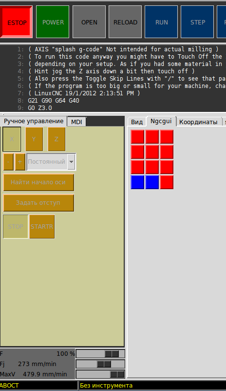

был вопрос по ngcgui и питон
вот подработал :
ngcgui.rar
(585.78 КБ) 495 скачиваний
(картинки пока какие попались)
пока встрою в axis: но будет в gscreen (mygui) и концепция будет немного другая

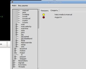

создаю пин в скрипте,к нему в хал файле пытаюсь прицепить halui.mode.is-manual
пин создается - а вот коннектится не хочет
если пишу в POSTGUI_HALFILE = mode.hal - загружается ,но не отрабатывает
а если HALFILE = mode.hal - то ошибка - нет такого пина "mygui.in"
может чего неправильно пишу??
		self.builder = gtk.Builder()
		self.builder.add_from_file(xmlname)
		self.window = self.builder.get_object("window1")
		self.halcomp = hal.component("mygui")
		self.halcomp.newpin("in", hal.HAL_BIT, hal.HAL_IN)
		panel = gladevcp.makepins.GladePanel( self.halcomp, xmlname, self.builder, None)
		self.builder.connect_signals(self)
		self.halcomp.ready()
вот весь скрипт:

Re: MyGUI
А как ты его в POSTGUI присоединяешь?
И скинь на всякий случай полный halcmd show
Сообщения: 8167
Репутация: 1589
Re: MyGUI
Сообщение nkp »

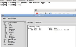

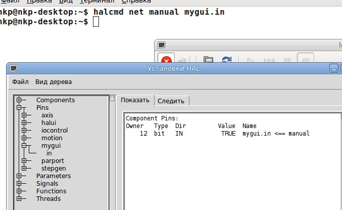

Nick писал(а):А как ты его в POSTGUI присоединяешь?
я уже по всякому пробовал
и так:
net manual  halui.mode.is-manual    mygui.in
и в hal писал:
ав POSTGUI :
net manual   mygui.in

Re: MyGUI
     7  bit   OUT          TRUE  halui.mode.is-manual ==> manual
    12  bit   IN          FALSE  mygui.in
Т.е. halui подключился, а вот mygui.in - нет...
А если в консоле потом дописать:
halcmd net manual mygui.in
И ты halui.mode.is-manual в каком hal подключаешь?
Сообщения: 8167
Репутация: 1589
Re: MyGUI
Сообщение nkp »
Nick писал(а):Т.е. halui подключился, а вот mygui.in - нет...
Да
Nick писал(а):И ты halui.mode.is-manual в каком hal подключаешь?
standard_pinout.hal
Nick писал(а):А если в консоле потом дописать:halcmd net manual mygui.in
так сработало:
Выделение(002).jpg (4606 просмотров) <a class='original' href='./download/file.php?id=7981&sid=7e484e7bb2b96bb274664f155a312450&mode=view' target=_blank>Загрузить оригинал (53.24 КБ)</a>
а что бы это значило?????????
