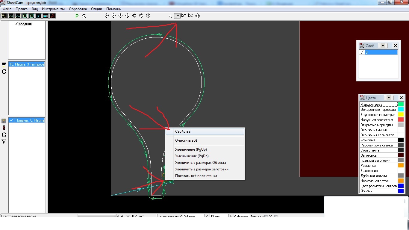

alogik писал(а):1-разместить стартовую точку реза/свойства стартовой точки/порядок. Так можно менять в ручную не в самом коде в блокноте.
Спасибо, попробую.

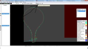

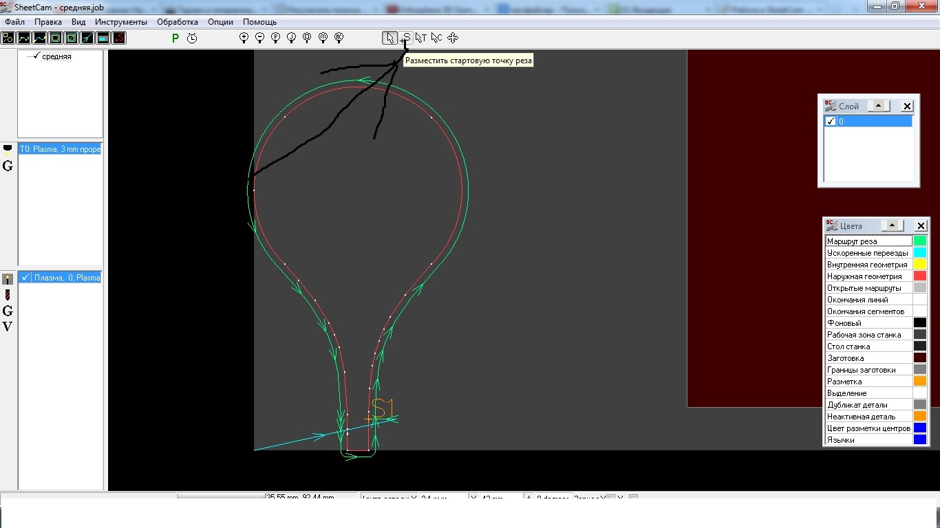

/свойства стартовой точки/- это правой клавишей по точке реза S1,S2,S3 ... при нажатой -> /разместить стартовую точку реза/

alogik писал(а):/свойства стартовой точки/- это правой клавишей по точке реза S1,S2,S3 ... при нажатой -> /разместить стартовую точку реза/
Чтото неполучается.... если нажимаю стрелку вправо то лист смещается...

Сообщение alogik »
ничего не понял какой лист сейчас сделаю скриншоты

Вот скрины или ставь тим-вивер будем учится вместе))
http://www.teamviewer.com/ru/index.aspx ... zQod21cAAw

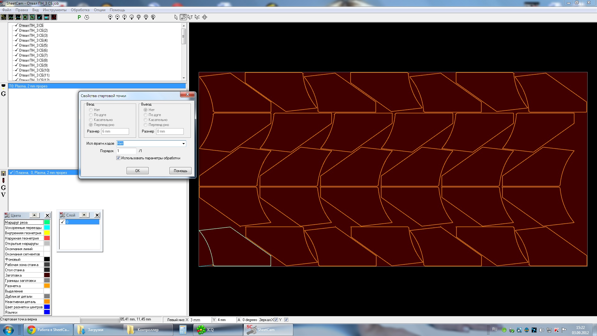

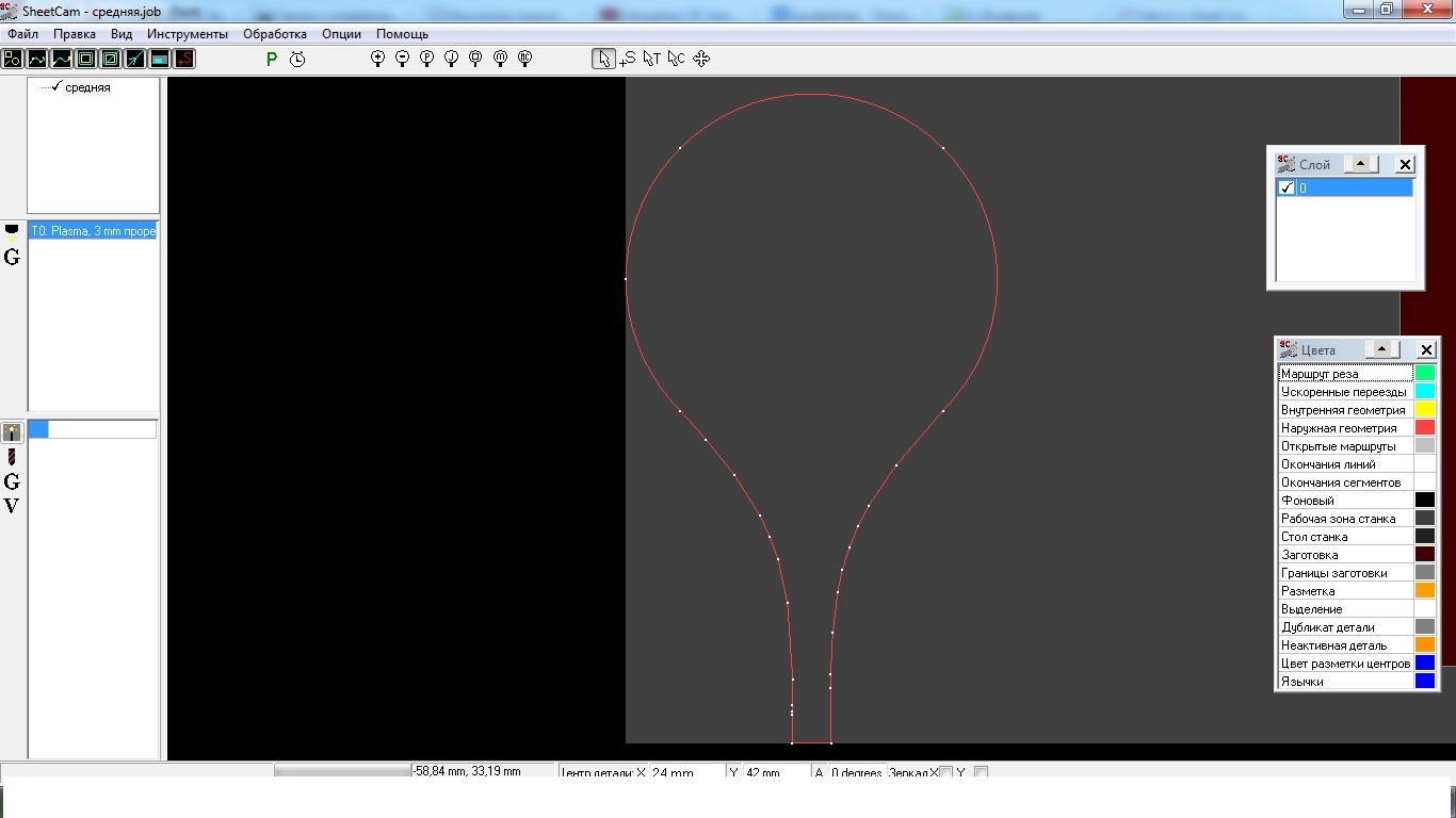

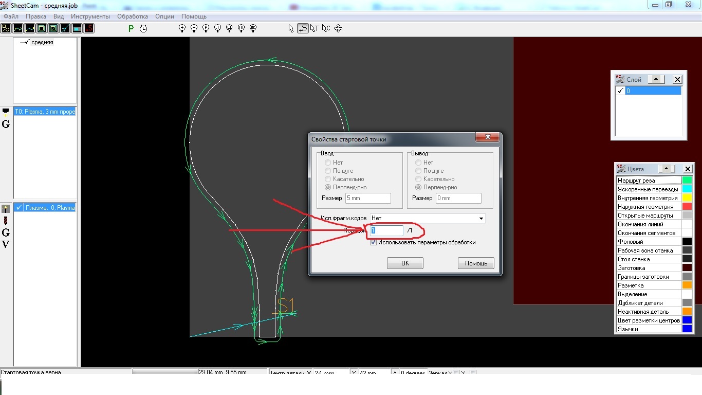

Когда идет к примеру 10 деталей на одном листе но режутся они не по порядку видимому с низу в верх первая вторая третья а первая в начале листа вторая на другом углу третья по середине всего листа то можно таким путем поставить их по порядку. Иногда автоматом при загрузке все в разброс режется иногда по порядку.
как на скринах у меня получалось, но меня сбивает с толку на последнем скрине "1 / 1" , когда у меня на листе 32 одинаковых детали....

когда 32 одинаковые то будет 1/32 2/32 ..... 30/32 и т.д. в зависимости от того где свойства ты посмотришь. Если квадратик а в нем два отверстия то будет s1-s2-s3 но автоматически а нажав свойства порядок s можно установить самому.

если не прав поправьте. у вас не видит вообще соседние детали шиткам. вы чертили одну деталь сохранили ее а после дорисовывали/копировали новые получилась многослойность. попробуйте - открыть файл в чертежной программе буду говорить о КОМПАС. откройте в компасе чертеж /выделить все детали (контрол+а)/редактор/копировать/кликнуть 1 раз по чертежу старому/создать новый документ/вставить/сохранить/открыть в шиткам. теперь все детали получились на одном слое.

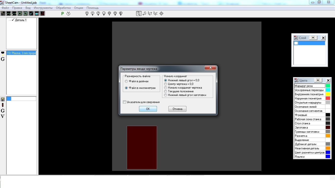

Я создаю в СолидВоркс нужную деталь, сохраняю с расширением DXF.
Затем в Шиткаме начинаю растравлять эту деталь на заготовку листа.
На мой взгляд создавать зарание чертеж с необходимым количеством одной и тойже детали как то "неправельно"...

вы создали из одной детали массив или скопировали. Насколько знаю при таком подходе не получится задать порядок резки деталей.

aftaev писал(а):вы создали из одной детали массив или скопировали. Насколько знаю при таком подходе не получится задать порядок резки деталей.
Да, пробовал и копировать и дублировать.... на скрине конкретно вставлял "новую деталь" ...
Результат одинаков, изменять очередность вырезания деталей немогу :(
