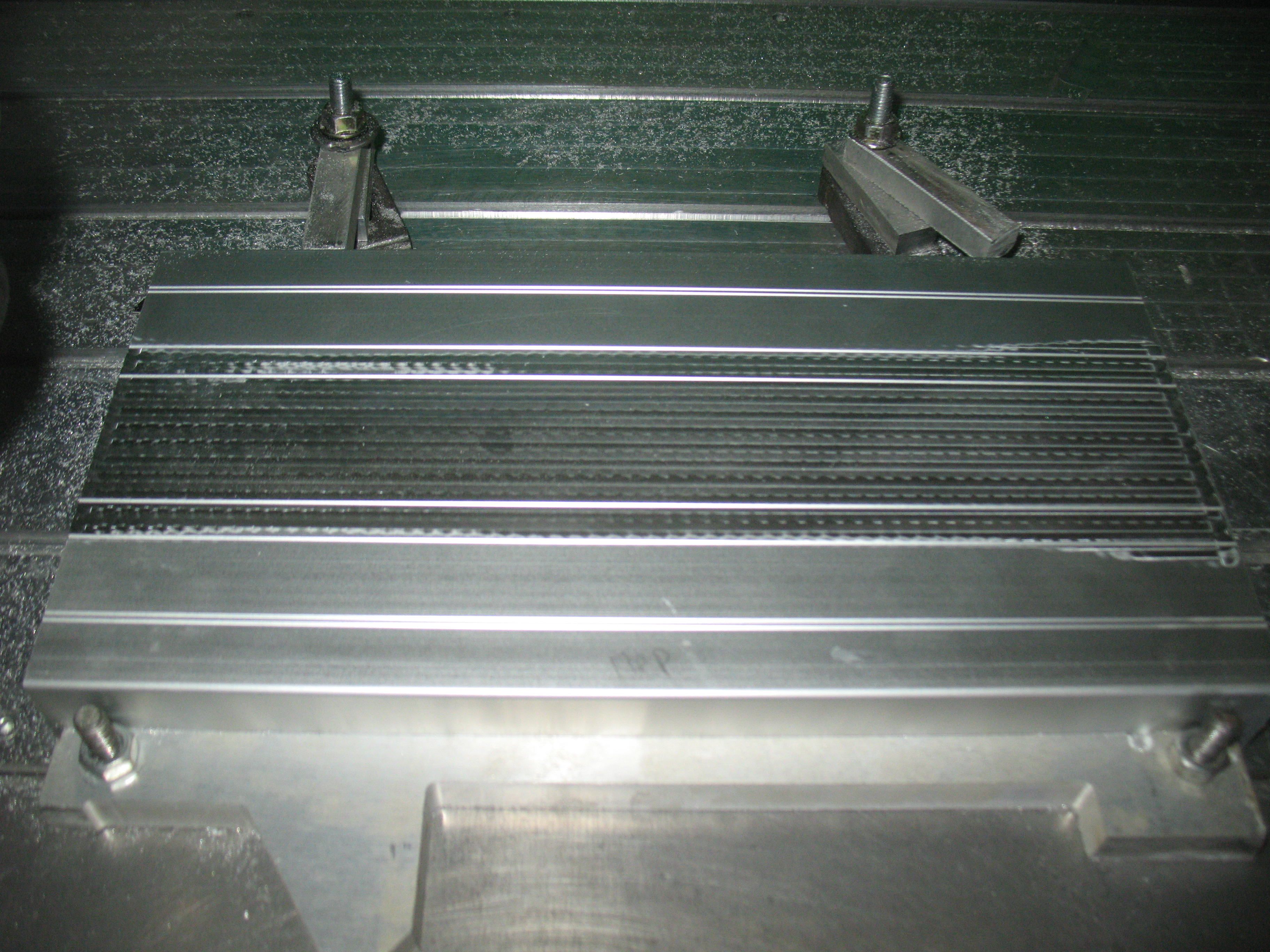

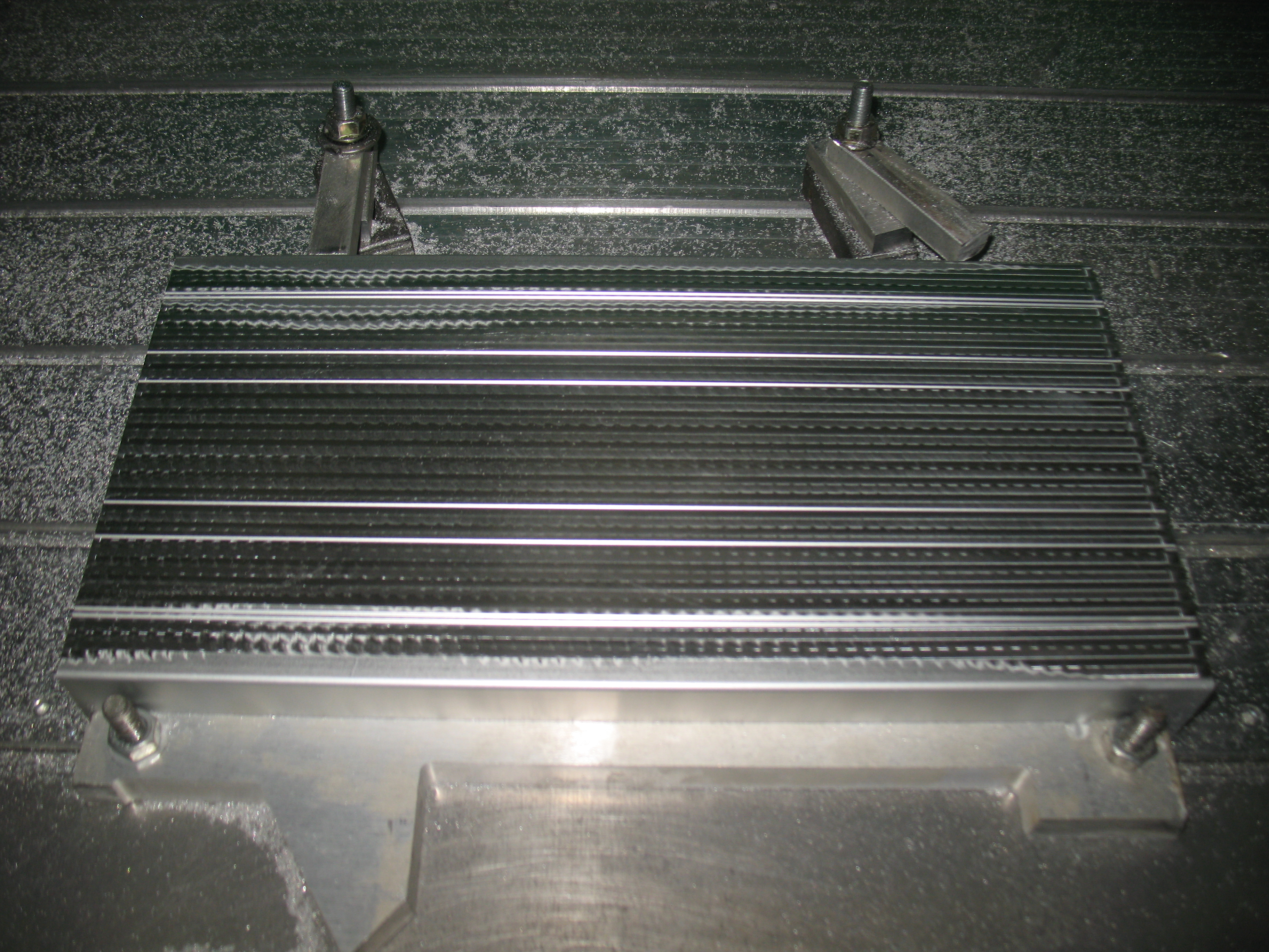

Делаю оську Z на станок по выравниванию профиля.
Сделал упор на столе. Мордой к столу приклеил на 4 точки шпакли в пазы под рельсы. Проставки и зажимы не потребовались.
Шпакля, которая остаётся на профиле потом сфрезеровывается при правке плоскостей под направляющие.
Пробовал в 3 прохода по 0,05 мм, фреза 6 мм. Получилось намного ровнее чем в первый раз с зажимами.
Первый проход:

Второй проход:
Профиль ось Z обработка 004.jpg (8955 просмотров) <a class='original' href='./download/file.php?id=111524&mode=view' target=_blank>Загрузить оригинал (4.56 МБ)</a>

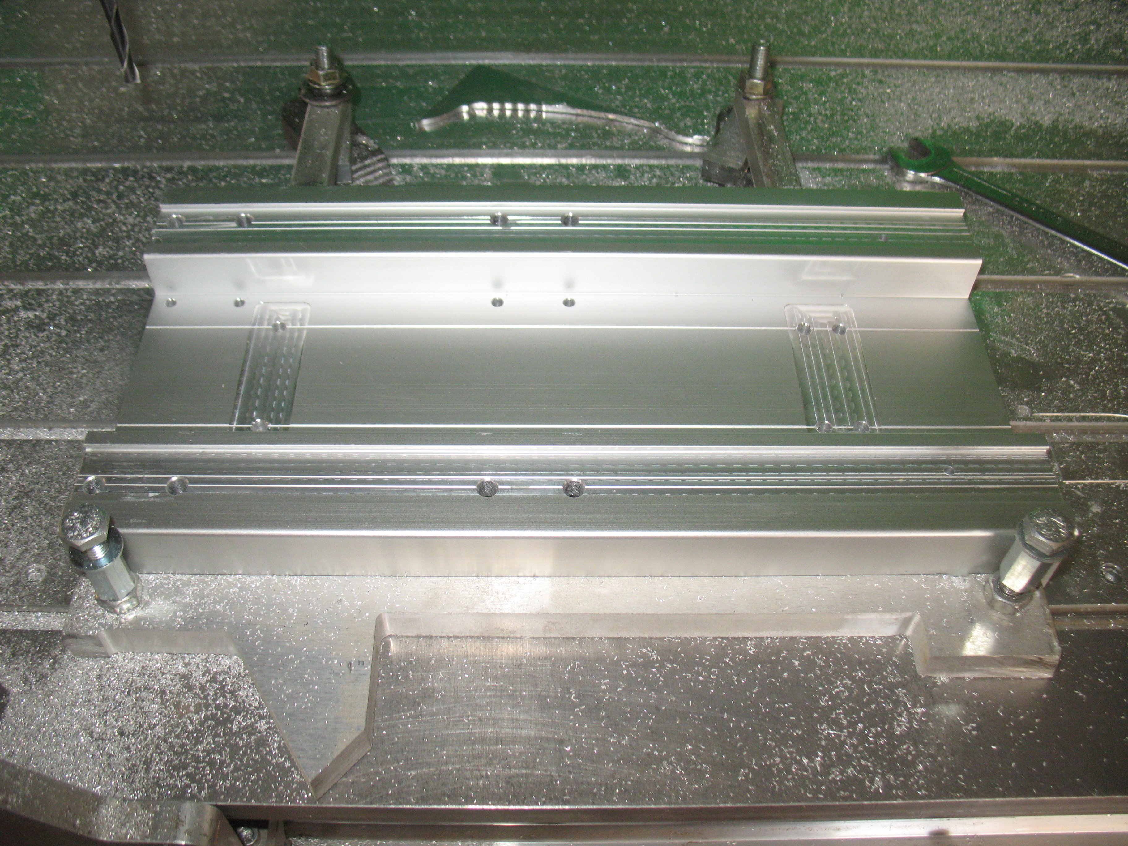

И третий проход чистовой. Теперь спину буду сразу 0,15 мм пылить с одного прохода. Заглубление известно.
Потом перевернул на спину, прижал четырьмя зажимами.
Плоскости под рельсы и опорные подшипники прогнал с заглублением всего 0,05 мм, отторцевал и пробил базовые отверстия.
Профиль ось Z обработка 006.jpg (8955 просмотров) <a class='original' href='./download/file.php?id=111522&mode=view' target=_blank>Загрузить оригинал (5.14 МБ)</a>
Даже на своём убогом станке удалось попасть в 3 сотки по плоскости.

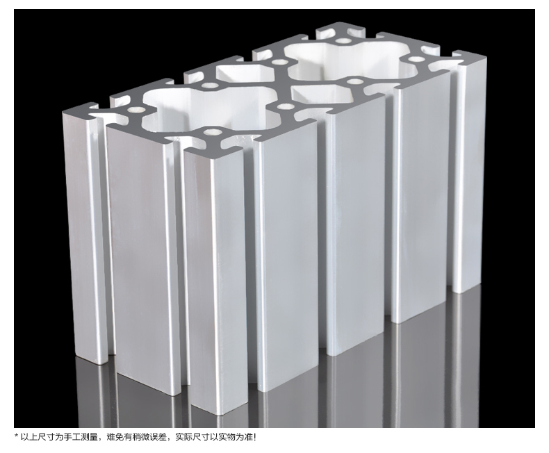

На порталы, в качестве комплекта к этому, планирую закупит в Китае метров 20 вот такого профиля:
Профиль Китай 80х160.jpg (8546 просмотров) <a class='original' href='./download/file.php?id=112719&mode=view' target=_blank>Загрузить оригинал (148.39 КБ)</a>
Это самый мощный из доступных на сегодня профилей, полный аналог Item и вес такой же, 13,5 кг/м.

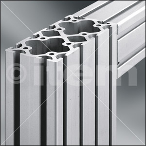

Профиль Item 80х160.jpg (46.02 КБ) 8546 просмотров
Вот только за кусок 600 мм Item выставил цену 14 500 рублей.
КП Item.jpg (8546 просмотров) <a class='original' href='./download/file.php?id=112721&mode=view' target=_blank>Загрузить оригинал (702.48 КБ)</a>
А китайский обойдётся в три раза дешевле. Всё равно дороговато конечно, но оно того стоит.

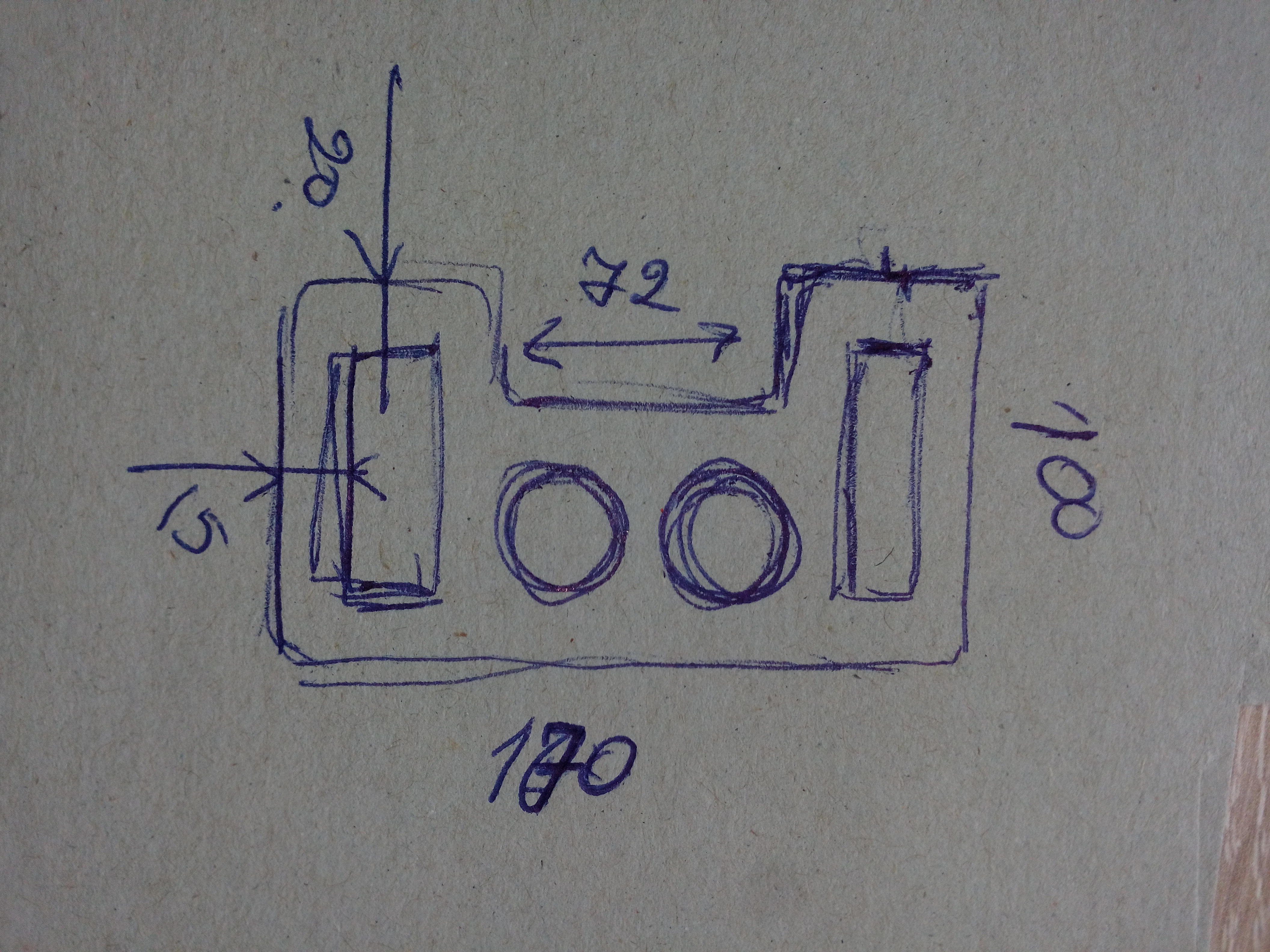

Не пойму одного! Изначально был задуман очень хороший профиль 80х160мм, почему не сделан именно его? Закупить с Китая за 5 труб метр, прикручивать к нему ваш , это тоже 5 труб+ т-гайки+ болты +клеи+фрезеровка))) Не дешевле выходил готовый единый первоначальный профиль?

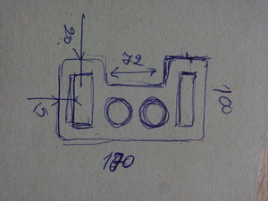

Coffeein
Сообщения: 2124
Репутация: 291
Re: БРЕДОВАЯ ИДЕЯ - Универсальный алюминиевый профиль для ЧП
Сообщение Coffeein »
Вот такой профиль внедрить, есть какие подводные камни?
IMG_20170624_111606.jpg (7720 просмотров) <a class='original' href='./download/file.php?id=114651&mode=view' target=_blank>Загрузить оригинал (4.36 МБ)</a>
Константин23
Сообщения: 470
Репутация: 62
Откуда: Krasnodar
Сообщение Константин23 »
Силвер писал(а):Вот такой профиль внедрить, есть какие подводные камни?
А вес одного метра сколько показывает? (если есть модель)
В.Шекспир "Гамлет", д. 1, сц. 5
Coffeein
Сообщения: 2124
Репутация: 291
Модель еще не дрлал. Прикину потом. Сколько бы не весил какая разница? Строим покупаемых каждый по одному разу. Зато профиль будет мощнейший. Этот профиль не для больших портальников. А для каждого из нас на мелкие станки под метр будет самый самый раз.... Модель сделаю как появится доступ к ПК.
Цена оснастки в полмиллиона.
