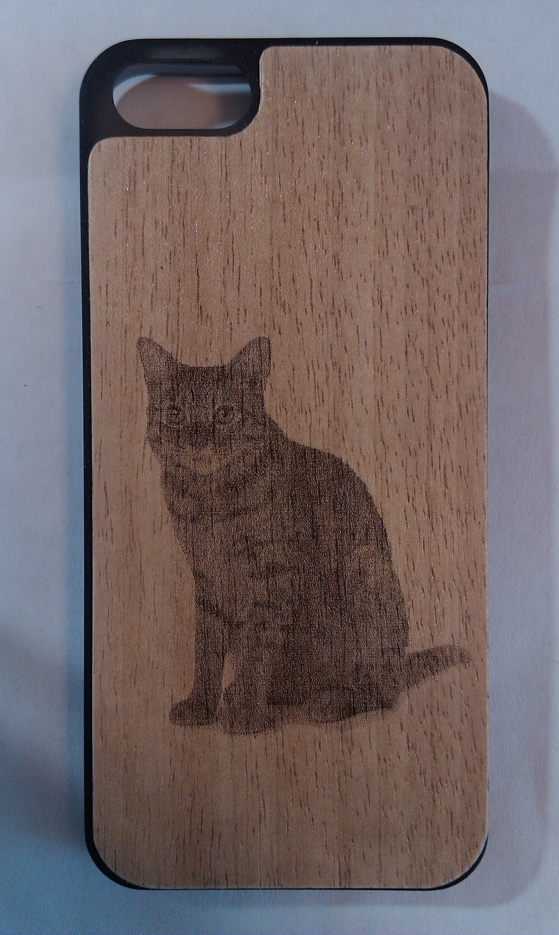

Сегодня нашел способ скоростного прожига картинок!
Надо жечь на шпоне! К черту все эти фанерки из магазина!
Шпон очень дешевый, наклеить можно куда угодно!
Вот пример: делал около часа, включая обрезку на этом же станке
Cat_Apple.jpg (4887 просмотров) <a class='original' href='./download/file.php?id=111354&mode=view' target=_blank>Загрузить оригинал (4.53 МБ)</a>
Диаметр точки в программе 0.1мм G1 F5000 G4 P0.003
Таких скоростей на простой фанерки не получить! Хотя на глаз, там, где точки подряд, реальная скорость рабочего хода 100-120 mm/m.
Шпон брал тут, есть доставка по России (не реклама!): https://e-shpon.ru/naturalnyy-shpon/shp ... 06-mm.html
Вот, что еще получилось 0.1мм G1 F5000 G4 P0.005
