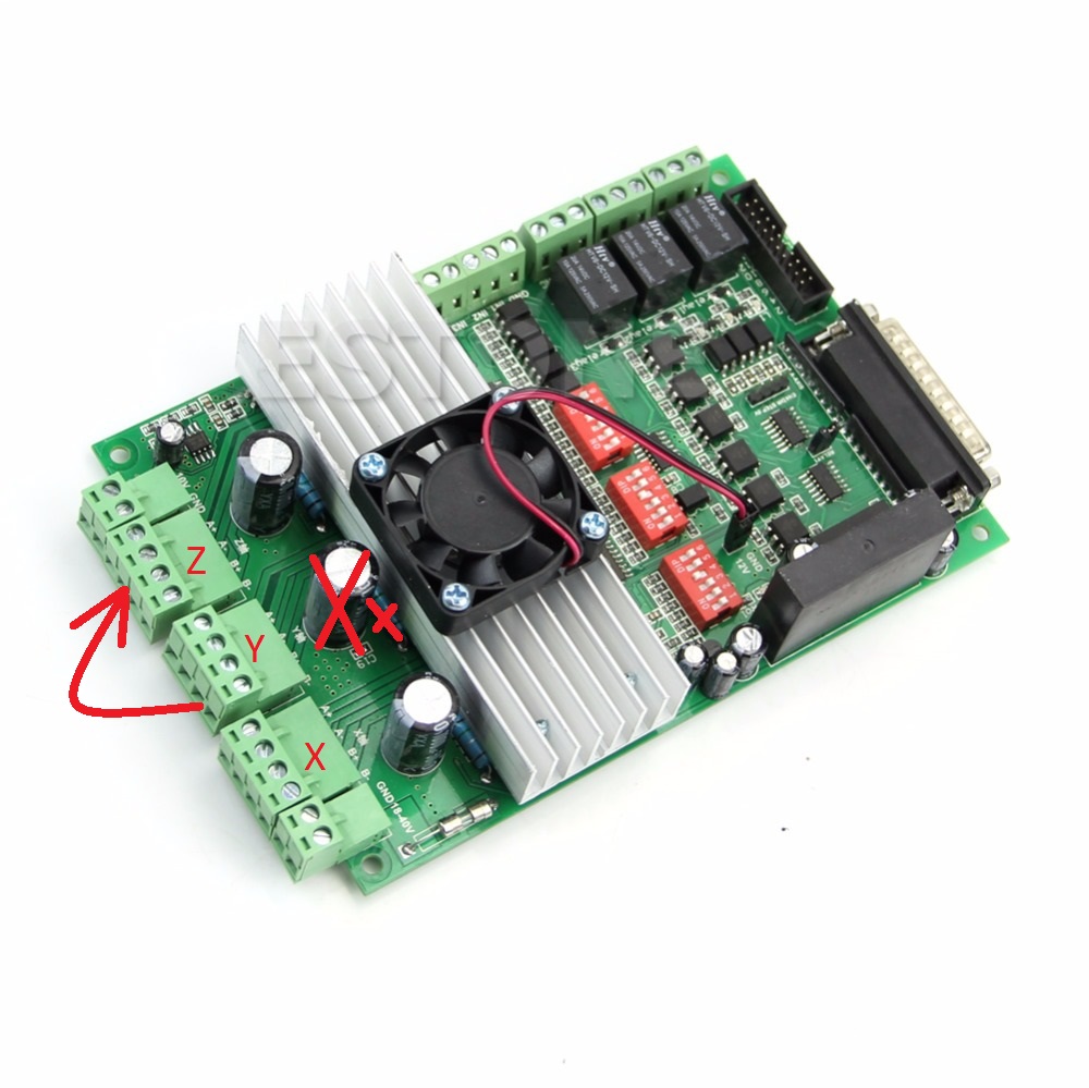

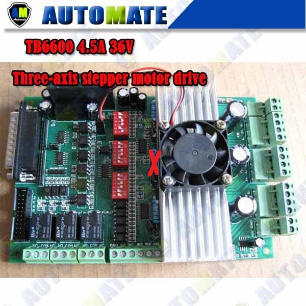

Уважаемы форумчане, сгорела микросхема оси Y под радиатором охлаждения на трехосевом TB6600, при включении продолжала дымить (коротить). Было принято решение выпаять ее и перебросить все провода со сгоревшей оси на свободную Z (станок-лазер, переброс на картинке). Микросхема была выпаяна вместе с двумя резисторами (красным выделено на картинках) и конденсатором, провода переброшены. При запуске мач3 и нажатии кнопки "Reset" станок еле заметно дергался, когда все было в порядке, сейчас же он молчит и на нажатие кнопок (стрелочки, для перемещения по осям) не реагирует, ни X, ни Y (Z). Пробовал просто оставить только X, ничего не изменилось, куда посоветуете копать??? Не разорвал ли я цепь питания, если там последовательное соединение? Если у кого есть схема этой платы киньте ей в меня пожалуйста.
