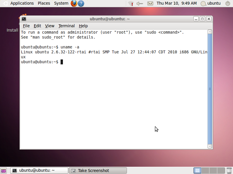

Пишет, что не может загрузить модуль rtapi, как будто ядро не пропатченно под rtai :think:. Образ точно с linuxCNC?
Выполни в консоли uname -a, что напишет?

Не uname нужен, а dmesg.

O как! Друзья! Вы все еще в бою? А я уж было крылья сложил... Решил, что обстоятельства сильней и вряд ли кто-то мне поможет. Ну почитал я Интернет, а в нем про Cle плохое пишут. Народ пытается, стучит, производители не слышат. Ну что им мелочи гонять, никто за это не заплатит. Коль не идет - меняйте мать. Вот вам и ровненько покатит! Что вы там пишете? Юнэйм? И минус А... А ну-ка, ну-ка...Сейчас, запомню и введу, во-от будет неучу наука... ;)
Ну, вот юнэйм... (3786 просмотров) <a class='original' href='./download/file.php?id=1207&mode=view' target=_blank>Загрузить оригинал (123.4 КБ)</a>

ЗЫ по uname - образ похож на LinuxCNC :).
