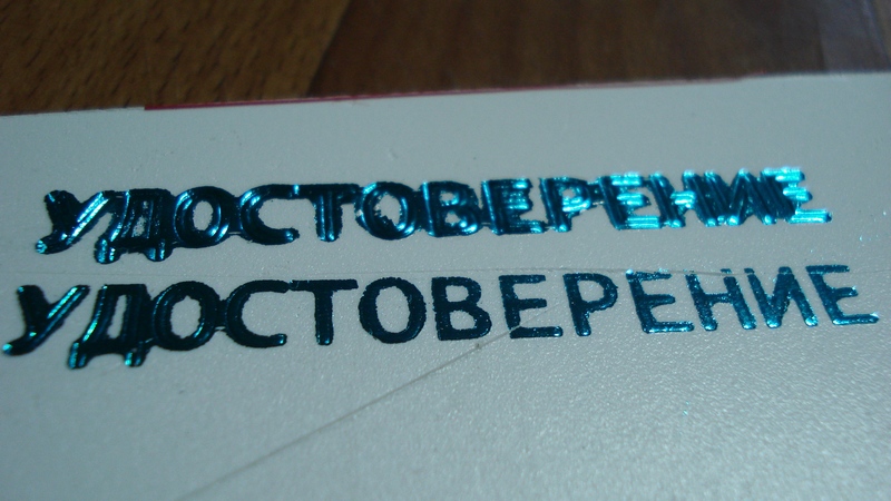

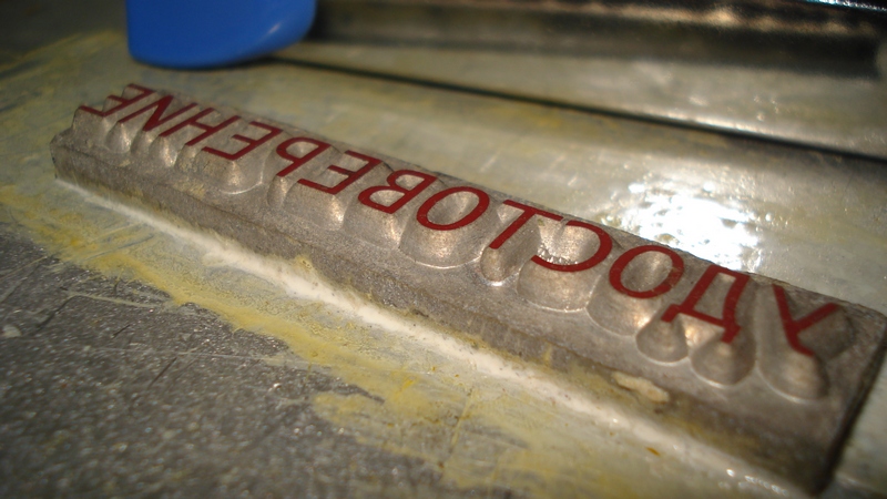

Добрый день форумчане.
Назрела мысль изготавливать клише для тиснения и офсетной печати в нашем регионе.
Ситуация следующая. Клише в основном все привозные. На рынке один магний с макс размером 70х50см и меньше от потребностей и от станков.
Узнать у кого то в чем будет разница между клише сделанным тремя вышеперечисленными способами нету возможности. Т.к. в данном вопросе никто не компетентен.
Итак вопросы.
Как будут отличаться по качеству клише в трех вариантах? Какой станок лучше использовать (бюджет предварительно 300-350 т.р.) ?
Какой способ будет наиболее быстрым?
Итак вопросы.

Для меня главное знать разницу между тремя способами в качестве, и времени. Плюс если еще посоветуете станок буду весьма благодарен

Офсет- только травлением.

Я не знаю допуски на клише для офсета, но для тиснения допуски +- палец. Единственное условие - плоскостность. Иначе будет неравномерное приклеивание фольги.dizartwork писал(а):Назрела мысль изготавливать клише для тиснения и офсетной печати

Теоретически по моим предположениям: при травке много лишних факторов играют на качество конечного продукта. Начиная с пленки и понеслось.
Тогда как на станках по идее точность должна быть лучше.
