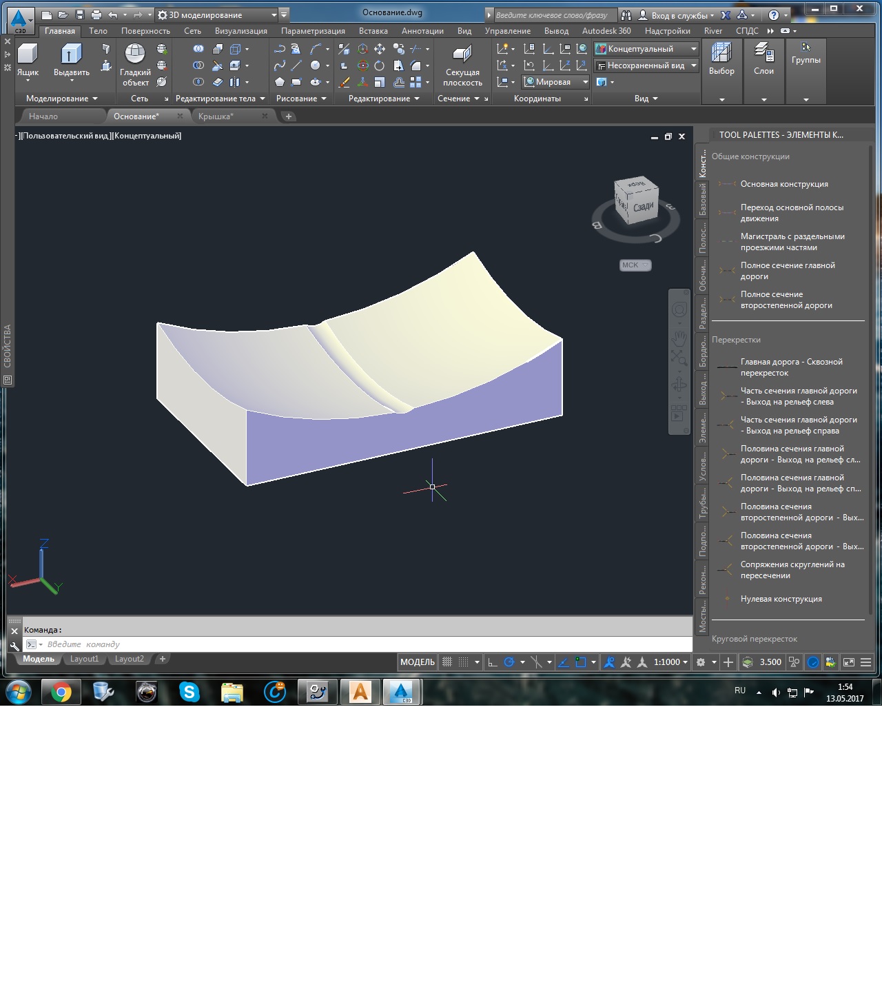

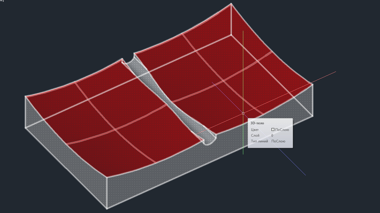

Здравствуйте, профессионалы-знатоки! Помогите, пожалуйста советом: нужно начертить вот такую штуку, это пресс для склейки шпона, тут представлено основание пресса, ещё надо сделать скышку для него, чтобы плотно вставала (типа инверсию данной модели). В какой программе лучше это сделать, чтобы потом можно было ее выпилить на ЧПУ? Деталь простецкая, а у меня мозгов не хватает даже ее выполнить в inventor'e. Не ругайтесь, пожалуйста, но я вообще ничего в этом не шарю. Вырезы нужны именно сферой, а не просто по дуге. Желательно, чтобы можно было потом импортировать в artcam.

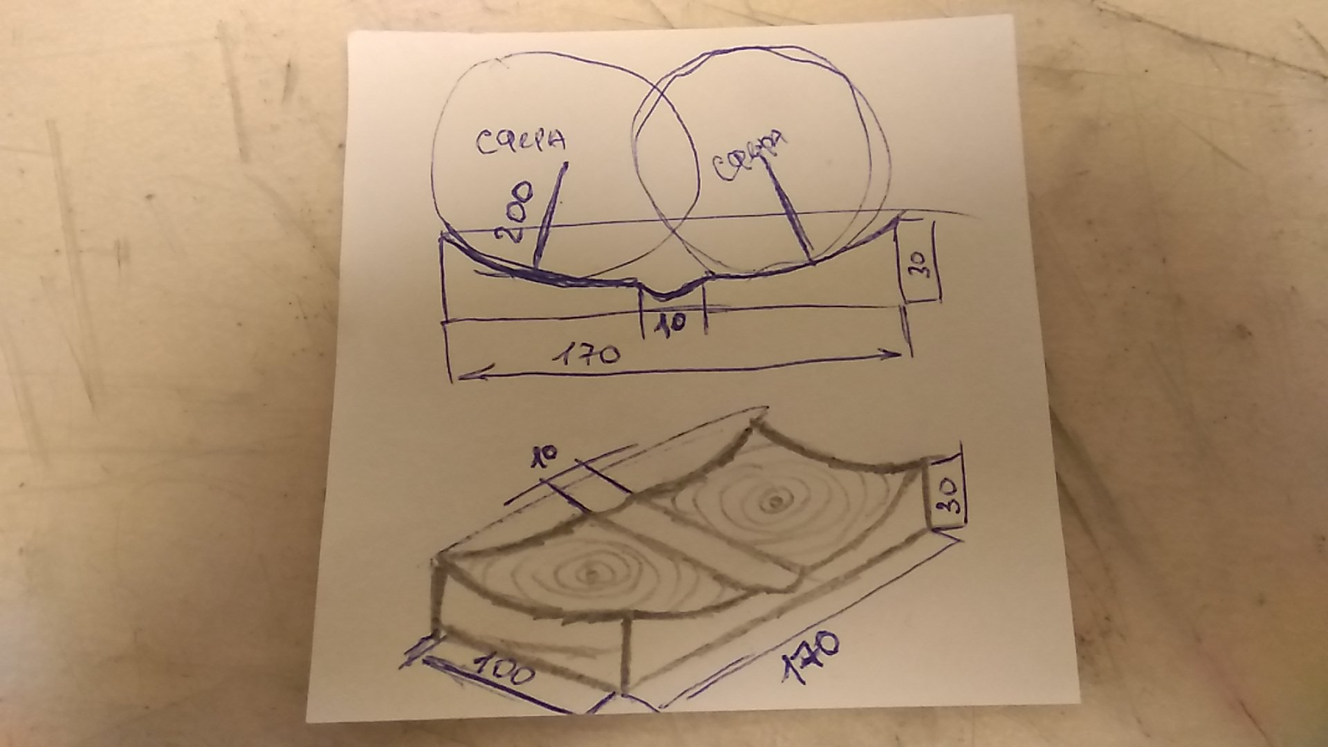

ColorMatic писал(а):нужно начертить вот такую штуку
Не достаточно размеров, укажите смешение центра сфер от центра прямоугольника, диаметр, глубину центральной проточки. Без этих размеров получается ерунда.
ColorMatic писал(а): ещё надо сделать скышку для него,
-что нужно???
ColorMatic писал(а):чтобы можно было потом импортировать в artcam.
почти любой stl файл можно.
ColorMatic, если еще нужно уточняй размеры, желательно до 12.05.

да-да и еще нужно знать толщину прессуемого материала (после прессования)

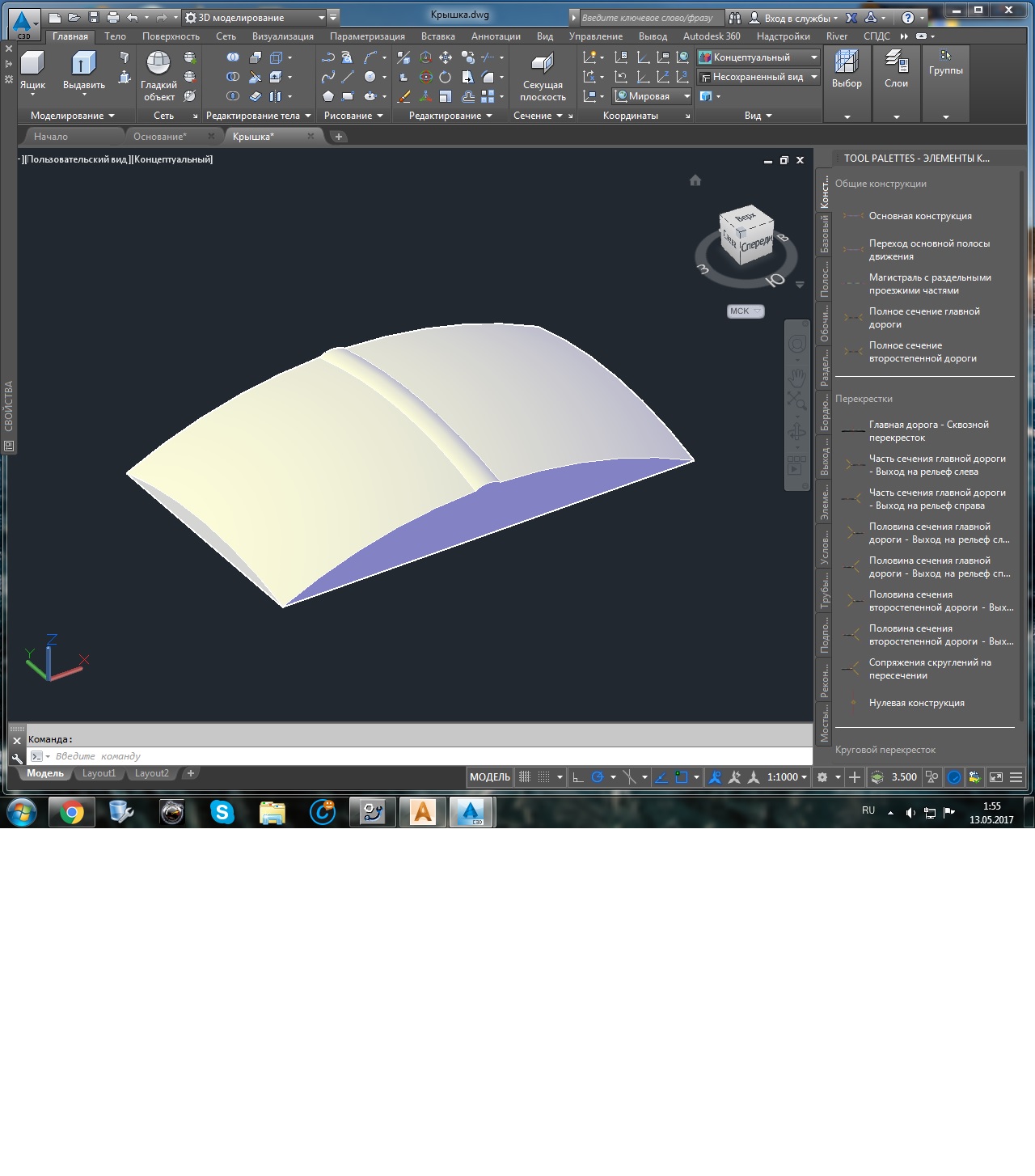

Ребята, спасибо! Разобрался, теперь экспортирую в artcam и надеюсь ЧПУ вырежет, осталось только УП создать :D

Re: Помогите! Нужна 3D модель
Что-то это совсем не похоже на фото и чертеж из первого сообщения.
ColorMatic
Сообщения: 10
Зарегистрирован: 10 май 2017, 18:09
Настоящее имя: Павел
Сообщение ColorMatic »
michael-yurov писал(а):Что-то это совсем не похоже на фото и чертеж из первого сообщения.
Да, я кое-что поменял, сделал вырез 1 сферой, а не двумя
