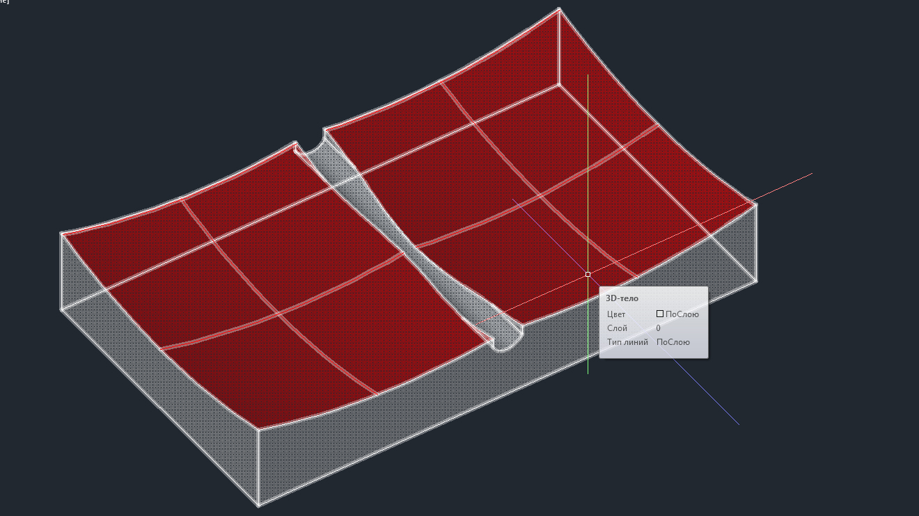

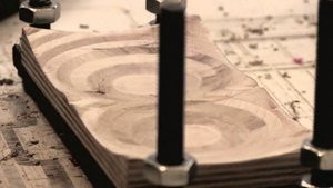

Здравствуйте, профессионалы-знатоки! Помогите, пожалуйста советом: нужно начертить вот такую штуку, это пресс для склейки шпона, тут представлено основание пресса, ещё надо сделать скышку для него, чтобы плотно вставала (типа инверсию данной модели). В какой программе лучше это сделать, чтобы потом можно было ее выпилить на ЧПУ? Деталь простецкая, а у меня мозгов не хватает даже ее выполнить в inventor'e. Не ругайтесь, пожалуйста, но я вообще ничего в этом не шарю. Вырезы нужны именно сферой, а не просто по дуге. Желательно, чтобы можно было потом импортировать в artcam.

Так и попытайтесь сделать в арткаме по направляющим, видеоуроки посмотрите как листики делают для цветков.....

Не достаточно размеров, укажите смешение центра сфер от центра прямоугольника, диаметр, глубину центральной проточки. Без этих размеров получается ерунда.

почти любой stl файл можно.
ColorMatic, если еще нужно уточняй размеры, желательно до 12.05.

да-да и еще нужно знать толщину прессуемого материала (после прессования)

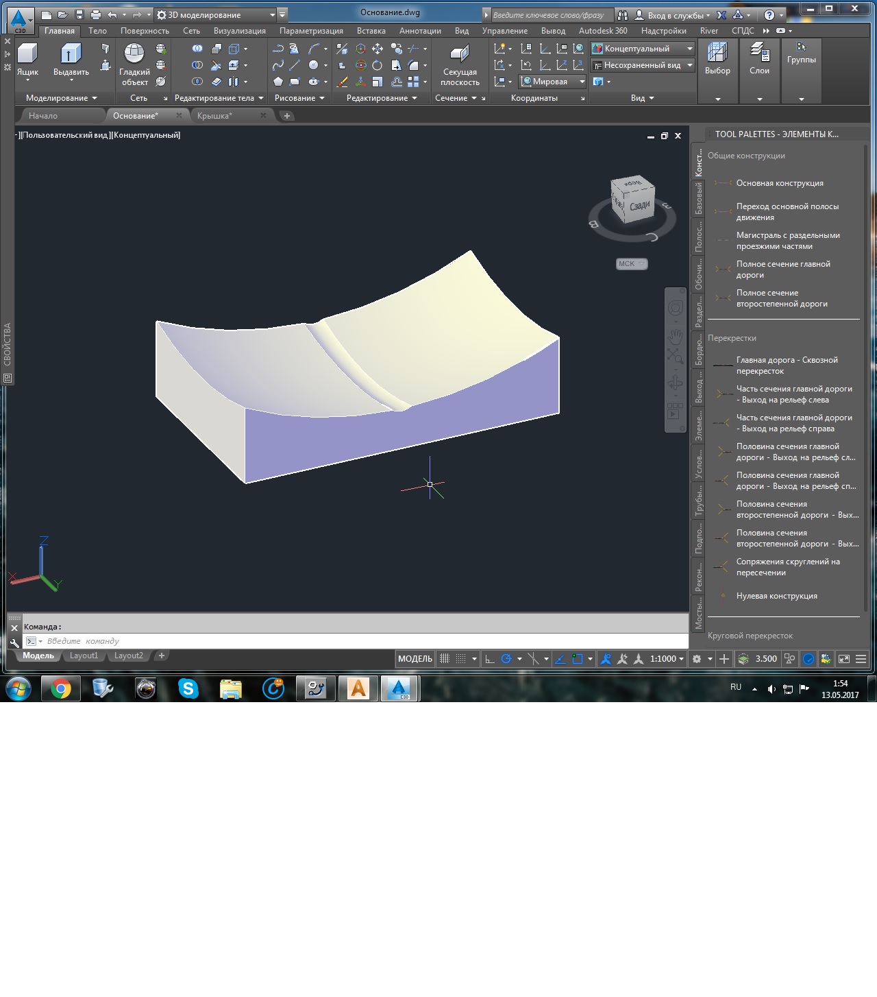

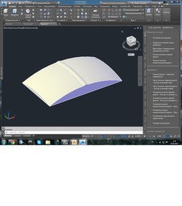

Ребята, спасибо! Разобрался, теперь экспортирую в artcam и надеюсь ЧПУ вырежет, осталось только УП создать :D

Re: Помогите! Нужна 3D модель
Что-то это совсем не похоже на фото и чертеж из первого сообщения.

michael-yurov писал(а):Что-то это совсем не похоже на фото и чертеж из первого сообщения.
Да, я кое-что поменял, сделал вырез 1 сферой, а не двумя
