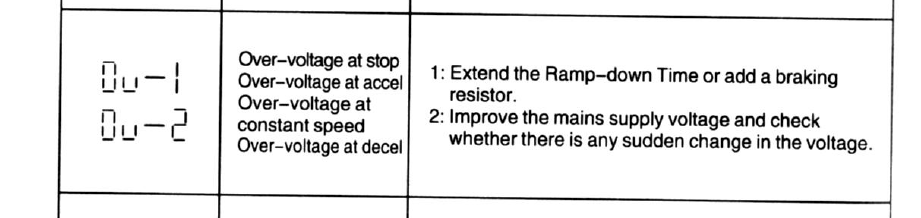

Извиняюсь, не сразу указал Модель на 220В HY02D223B 2,2 кВт.
Вот что нашёл в инструкции. Сможете прокомментировать?
Какое напряжение имеется ввиду сетевое, но вроде в норме 215В, тормозного резистора нет. Без него тоже должен работать, правильно?
Что то я недопонимаю.
Screenshot_8.png (4918 просмотров) <a class='original' href='./download/file.php?id=111053&mode=view' target=_blank>Загрузить оригинал (84.49 КБ)</a>

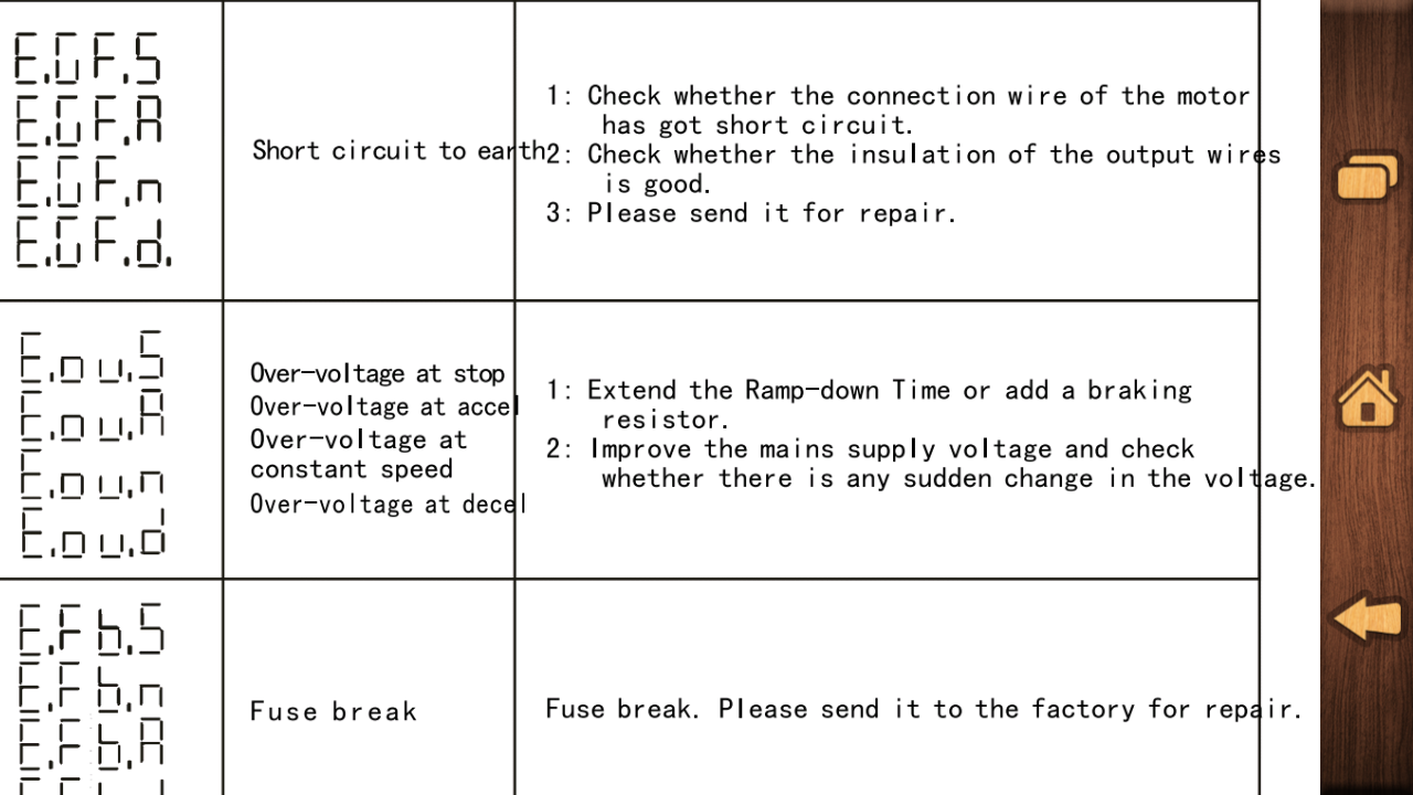

По ошибке
Screenshot_2017-05-10-13-20-38.png (4919 просмотров) <a class='original' href='./download/file.php?id=111052&mode=view' target=_blank>Загрузить оригинал (293.4 КБ)</a>

Enot_1 писал(а):По ошибке
Да, только что нашел похожее описания, но пока не понял что к чему. О каком напряжении речь, сетевом?
Какие параметры в настройках проверить? Изменить?
Re: Ошибка E.lu.S инвертера huanyang, помогите советом
a139st писал(а):О каком напряжении речь, сетевом?
О напряжении звена постоянного тока (DC-Bus) наверняка...
Могут делители измерительные дурить, может компаратор, может ИОН... Пути китайской электроники неисповедимы... Непропай или сопля запросто может быть...
