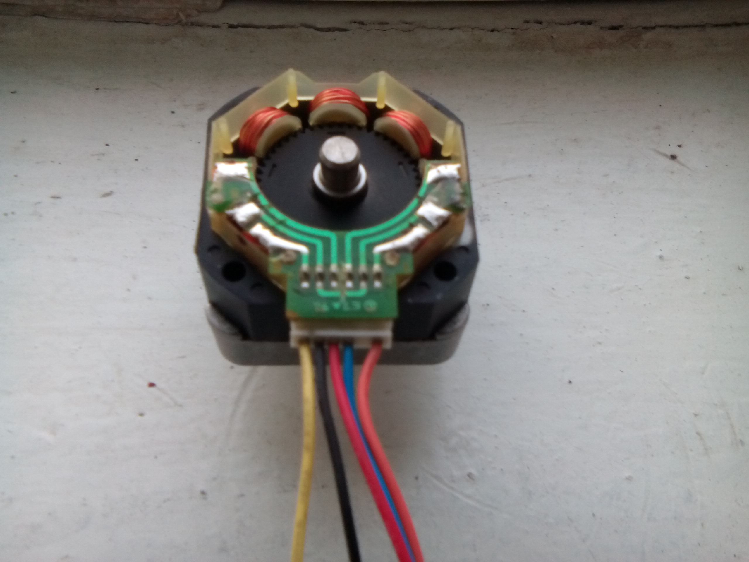

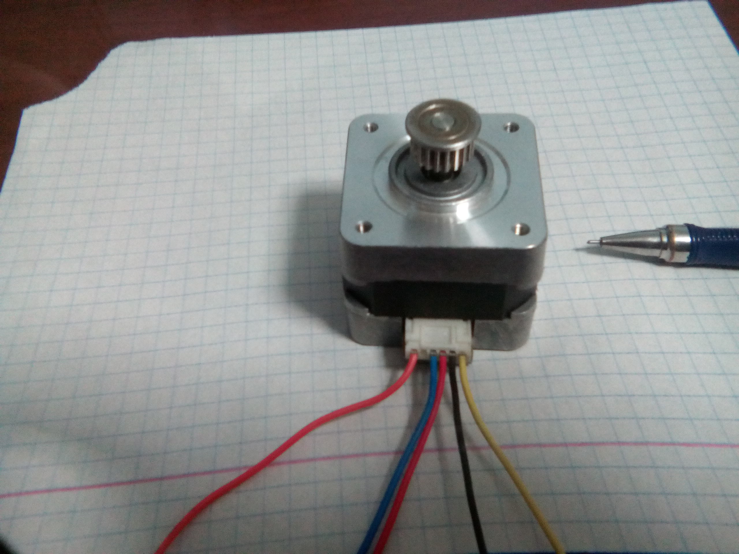

Можно ли подключать такой двигатель к драйверу ТВ-6600? На двигателе 6 выводов, но на разъёме, один провод не установлен (между синим и оранжевым).

Средние точки обмоток соединены скорее всего. Снять крышку и попробовать разделить.

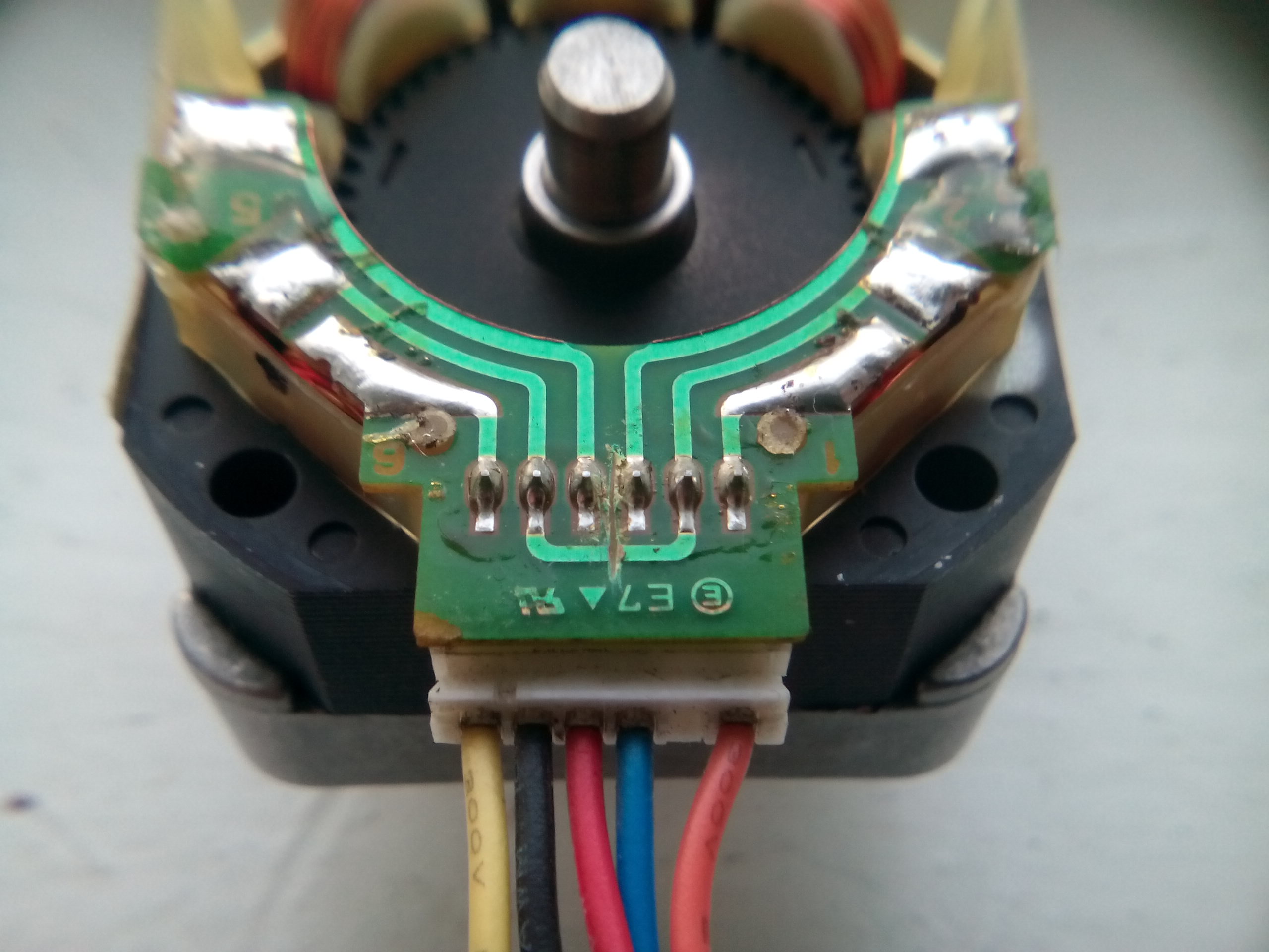

Снял крышку:
Что это может значить? Одна дорожка перерезана. Я заказывал биполярный двигатель, мне сказали, что два вывода отделят и будет 4, а прислали с 5. Видимо просто оранжевый провод не надо подключать.
Подключаю на четыре провода кроме оранжевого. В MACH3 координаты меняются, а двигатель не реагирует и ротор вращается свободно от руки.

Судя по фото подключать надо попарно кроме черного
Re: Вопрос к специалистам. Что за двигатель?
Именно так. Черный не использовать.

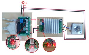

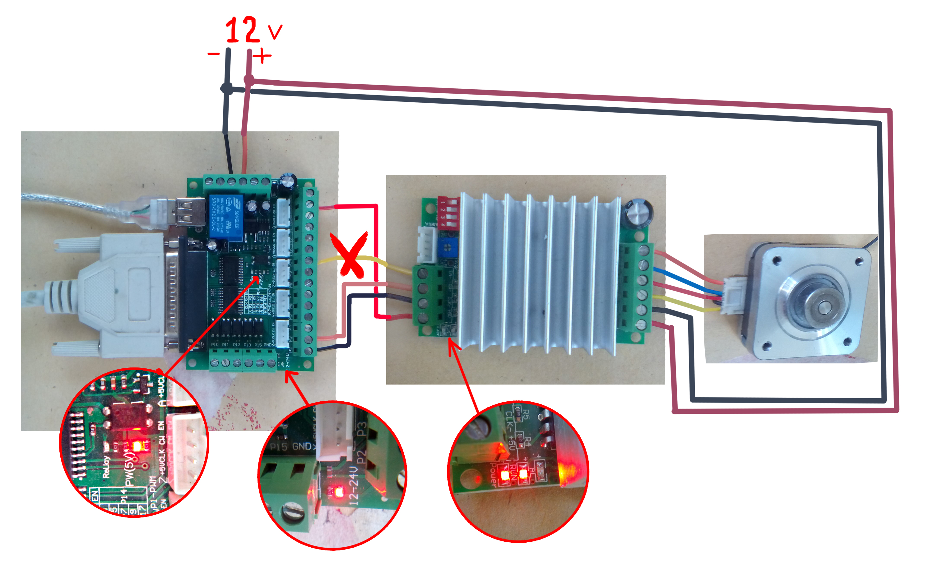

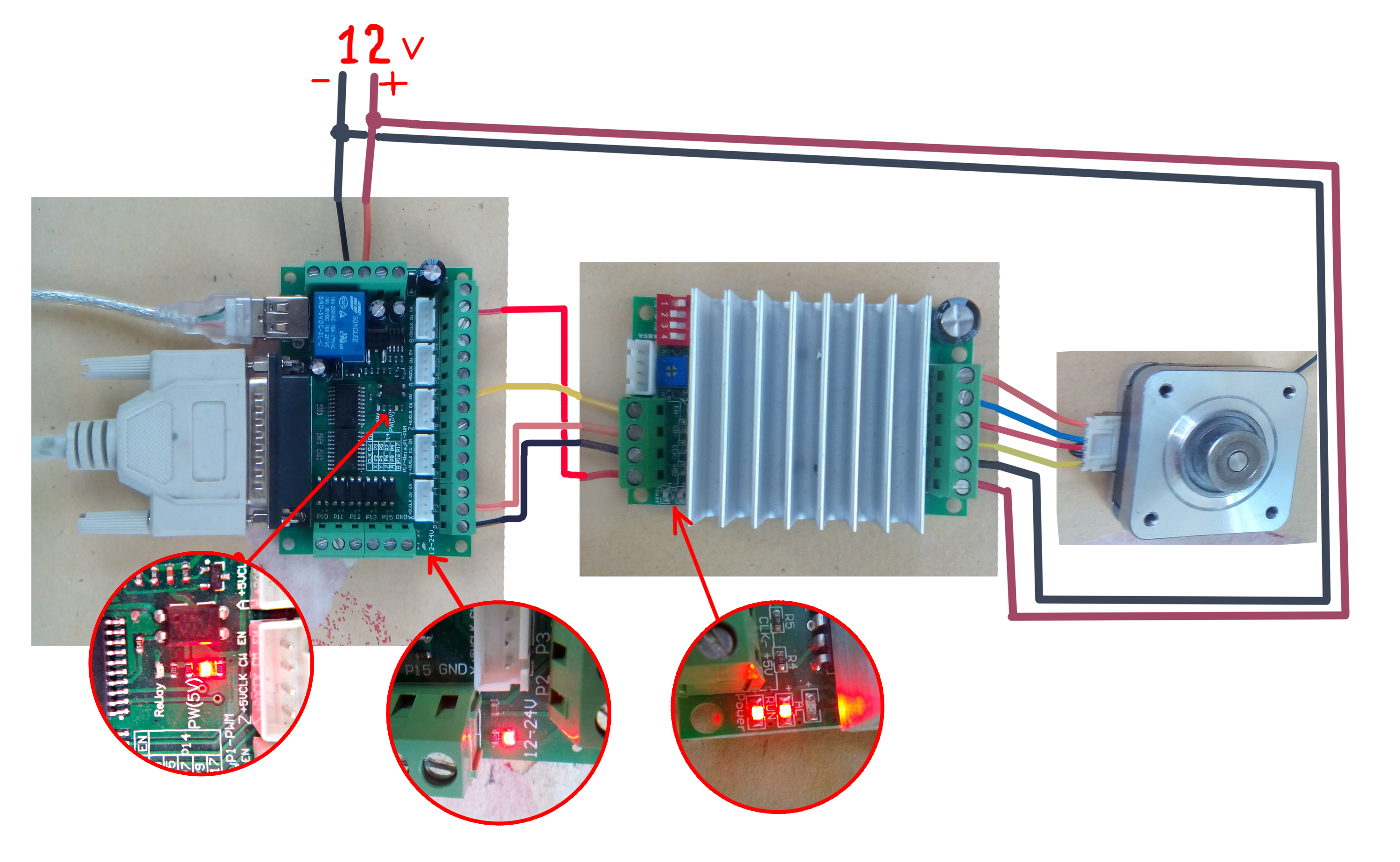

Подключил. по схеме ниже. В MACH3 процесс идёт, а двигатель не реагирует.
Схема підключення 2 .jpg (4011 просмотров) <a class='original' href='./download/file.php?id=110871&mode=view' target=_blank>Загрузить оригинал (1.82 МБ)</a>
Когда подключено светятся красные диоды (на фото).
Alex-Star7210 писал(а):Подключил. по схеме ниже.
Странное подключение, особенно красного и жёлтого проводов...

Alex-Star7210 писал(а):Подключил. по схеме ниже. В MACH3 процесс идёт, а двигатель не реагирует.
Попробуй не использовать сигнал Enable . Вообще убери этот провод с драйвера. При подаче питания в таком режиме двигатель становится на удержание вала или его все также легко крутить рукой ?

Taganrog писал(а):Вообще убери этот провод с драйвера.
Когда убрал провод то двигатель стал на удержание, вал не покрутишь, а когда подключил снова - легко крутиться от руки. Как будь-то не подключен вообще.

как уже писалось выше, для начала разберись где степ и дир ( я про странность подключенеия желтого и красного), подключи провода к одной оси, енейбл не подключай, настройки мача идут к плате, почитай внимательнее, подключал такую другу по мурзилке - все сразу закрутилось с пол тычка
Убрал, спасибо за совет!
Ура! Двигатель начал реагировать. вращается в одну и другую сторону, только греется сильно. Только нормально работает на микрошаге, а в обычном шаге вращается, но момент удержание нулевой, двумя пальцами очень легко остановить, и случается что направление вращение не меняется, хоть правую хоть левую стрелку нажимаешь всё равно в одну сторону крутится. А на микрошаге нормально, но греется, больше двух минут уже в руке не удержишь.

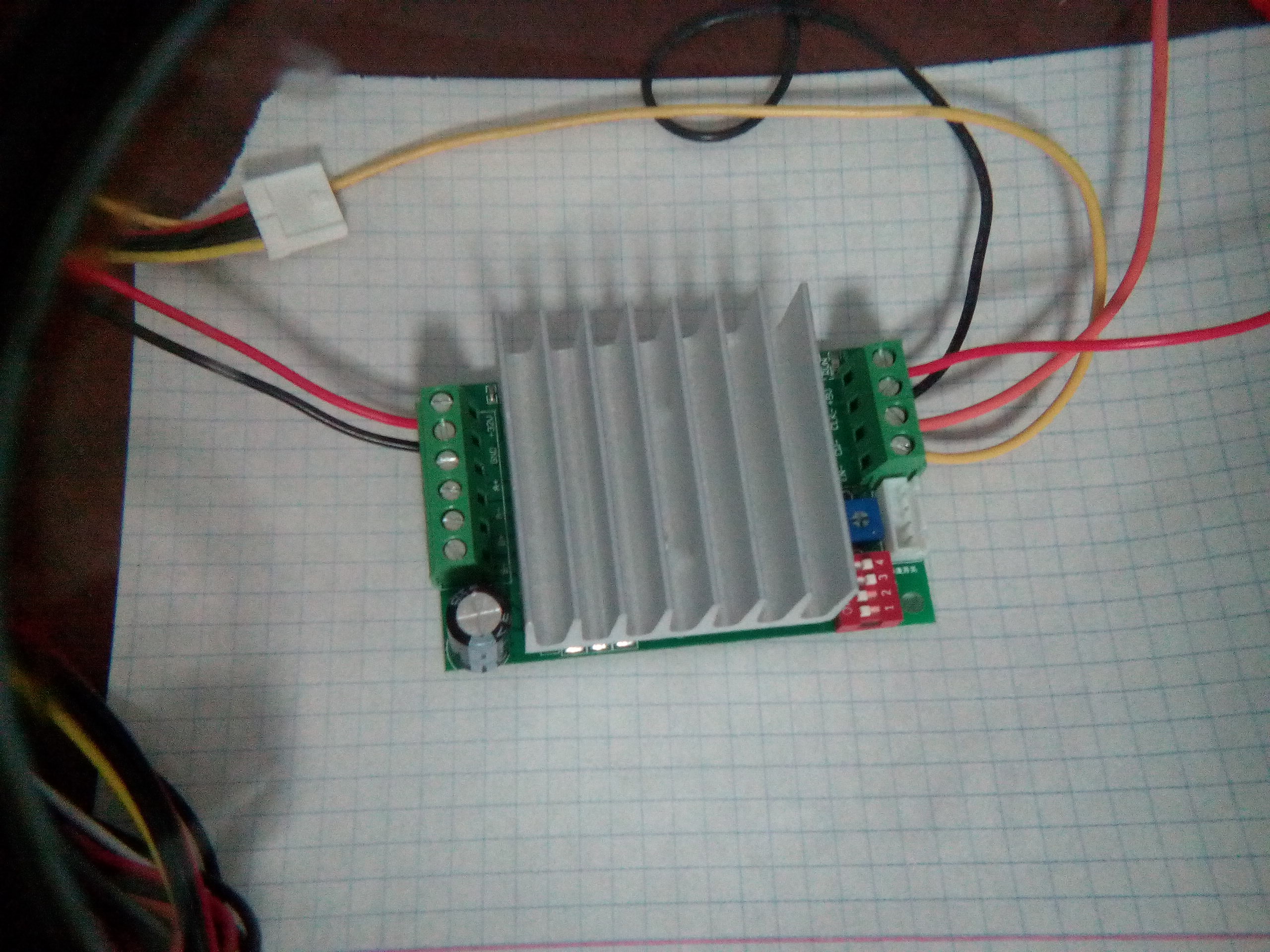

Работает только когда НЕ подключен желтый провод Enable. А куда ж его подключить?
Схема підключення 3.jpg (3896 просмотров) <a class='original' href='./download/file.php?id=110956&mode=view' target=_blank>Загрузить оригинал (1.83 МБ)</a>
Когда он отключен двигатель стоит на удержании, но он же должен удерживаться только когда нажата кнопка Reset в маче и до тех пор пока не поступит нужный сигнал.
