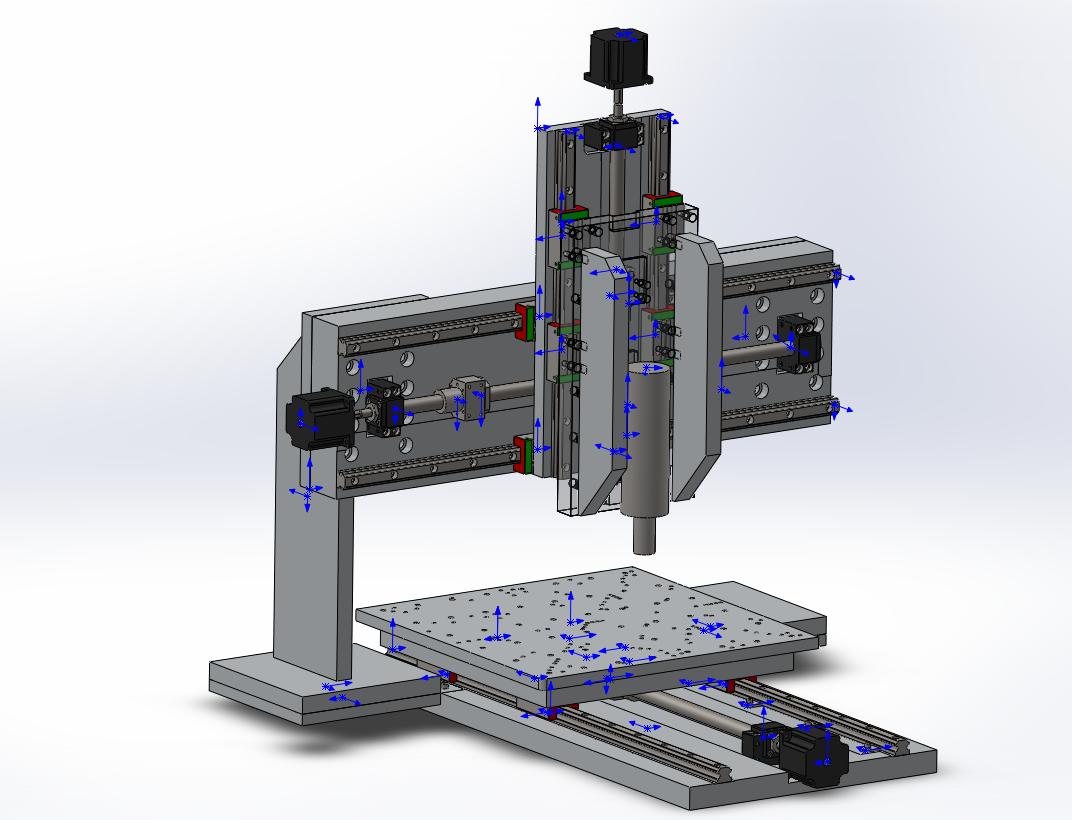

Накидал кубиков чтобы хоть как то начать расчитывать габариты вывел вылет оси Z в 200, может будет меньше, информацию по конструкции по большей части подсматриваю со станка nik1 Много вариантов конструкций пересмотрел и но каждая чем то не нравится, придется все равно лепить свою.
По оси Z пока самое оптимальное получается сделать 300 до жертвенного + 50 запас на глубину.

Плохо подсматриваеш. Зачем нижнюю каретку свесил ниже портала? И защиту сразу думай.

Re: Тяжелый станок из блоков люмишки и полимергранита 600*60
Сообщение Константин23 »
+1
Каретки Z и Y должны образовывать квадрат (стоять друг напротив друга) при этом варианте Z. В этом весь смысл .
И сразу просвет увеличится.Низ неподвижной Z станет на уровень с нижней плоскости балки.

Ну и для изготовление звездочек прямая схема зетки предпочтительней ведь работа в основном в нижнем диапазоне и обратка тут уступает по жесткости.

frezeryga писал(а):Плохо подсматриваеш. Зачем нижнюю каретку свесил ниже портала? И защиту сразу думай.
Каретку свесил для удобства крепления, очень долго думал над этим вопросом. В любом случае каретку над кареткой расположить неполучится , либо нужно каретки по Z c выносным фланцем как у nik1
Защиту ленточную буду делать.
Уступать будет согласен, но чтобы уступало придется сделать 2толстые плиты по Z а в обратке одну из них можно сделать потоньше.
Либо будет сильно уступать в верхнем диапазоне.
Ладно сейчас переделаю на прямую посмотрю можно ли улучшить. прямую собирать конечно же в разы легче и в нижнем диапазоне как раз образуется чоткий квадрат соединений.

Не морочил бы ты голову с такой Z.Возьми и сделай как у Макса, раз уж на Z ленточную будешь делать.
http://www.cnc-club.ru/forum/viewtopic. ... 46&t=12244
Для ленточной нужна еще одна плита на Z.
В.Шекспир "Гамлет", д. 1, сц. 5
Не сюда с двойной плитой смысла нет. Сюда обычную с лентой вокруг портала встанет. Каретки при обратке фланцевые при прямой простые. Свес кареток огромный вред поскольку на обратке и так портал сильно задрана еще плюс свес. Жесткости небудет никакой и 30е рельсы не спасут. Ненадо привязыватся к валяющимся железкам если они не вписываются нормально то ненадо городить огород.

удалось снизить высоту портала кстати с прямой z аж на 170 мм
Плюс рельсы можно взять короче, вобщем согласен данная схема лучше подходит

Шпиндель свесить на 50-70мм плиту обрезать. шпиндель под такой станок 100мм не меньше. Ребра широкой частью вниз.

ridirt писал(а):высоту портала кстати
тут надо быть осторожнее. не зарекаться от использования тисков на столе станка.
и в модели шпинделя сразу учесть рабочую фрезу (сколько она добавит к его длине)
+ опору ШВП стола я бы наоборот перенес. имхо так меньше стружки достанется.
З.Ы, Интересно почему подвижный стол не делают по "обратной" схеме (каретки неподвижны относительно станины) ?
ведь в результате под точкой контакта фрезы всегда будет каретка (опора), а не висящая на двух опорах балка (сопроматовское) ?

frezeryga писал(а): Ребра широкой частью вниз.
Изгибающий момент максимальный находится в районе нижней каретки и распространяется от нее по радиусу. Далее от нижней по диаганали уменьшается+ еще небольшой прирост к жесткости будет давать сам шпиндель с креплениями. единственное что имеет смысл это немного сместить толстую часть вниз еще и образать угол, пскольку напряжения распространяются по радиусу и захватывают уже скашивающуюся часть. Сечас изменю угол разреза и подвину немного вниз и думаю можно попробовать просчитать уже готовую ось Z
3.JPG (3310 просмотров) <a class='original' href='./download/file.php?id=110960&mode=view' target=_blank>Загрузить оригинал (46.83 КБ)</a>
подвинул немного вниз на экспериментальной детали и скос поменял, если отьезать от верхней каретки достаточно далеко сразу там нарастают напряжения
4.JPG (3302 просмотра) <a class='original' href='./download/file.php?id=110962&mode=view' target=_blank>Загрузить оригинал (43.05 КБ)</a>
