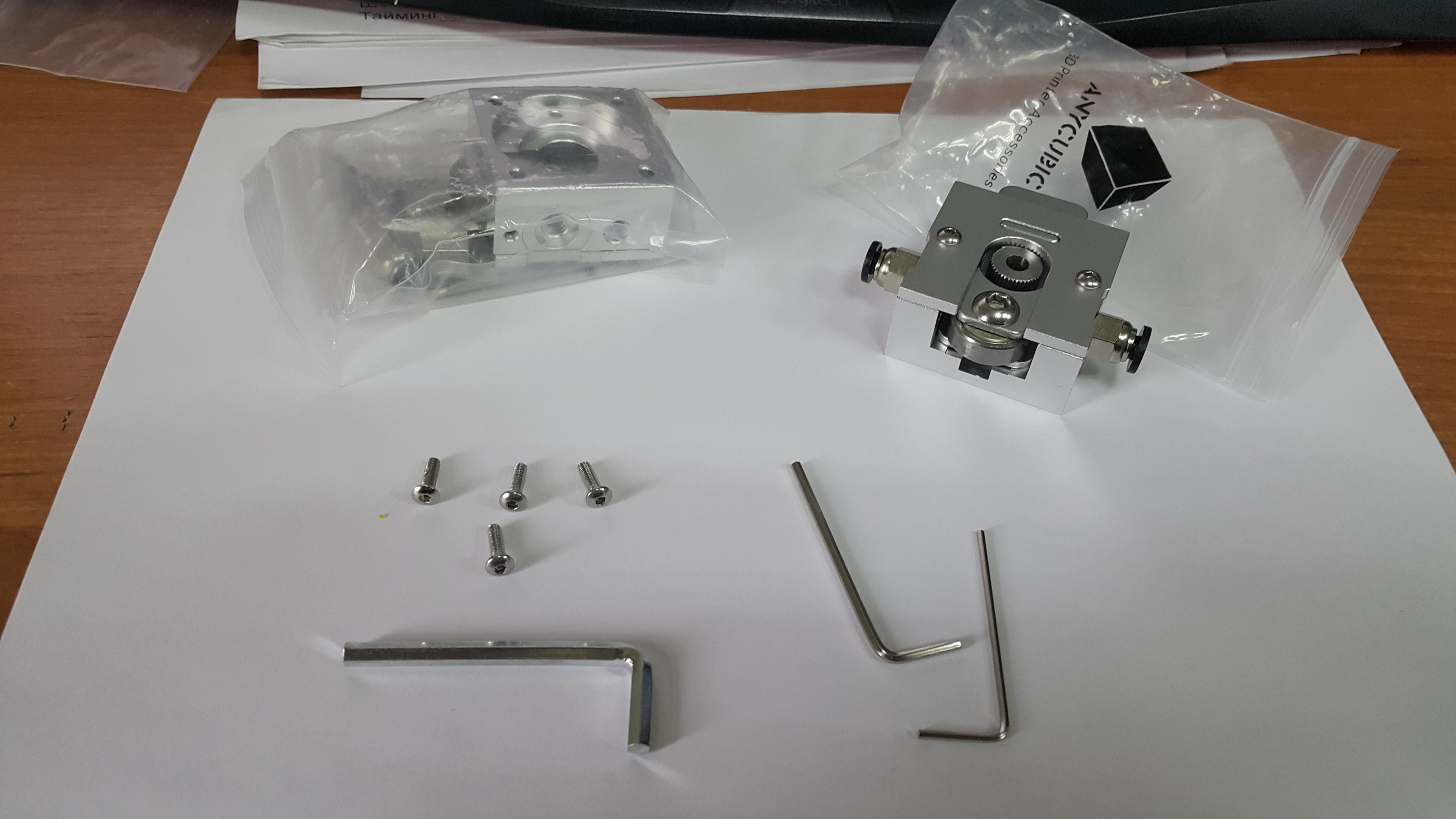

Приехали экструдеры. На вид вполне нормуль, но нужен будет "реверс инжиниринг")))) Надо будет и проект подогнать под них, и их немного доработать под крепеж и регулировки
2017-05-13 13-46-55.JPG (6171 просмотр) <a class='original' href='./download/file.php?id=111341&mode=view' target=_blank>Загрузить оригинал (1.21 МБ)</a>
