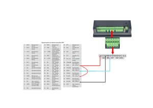

Доброго дня всем. Не получается срастить серводрайвер и китайский пульт по степ дир. Первый опыт включения, боюсь оборудование испортить.
Серводрайвер ASD-B2-0721-B
Пульт DDCSV1.1
Пробовал подключить как на схеме. На перемещения с пульта не реагирует. Вал двигателя прокручивается вручную. На дисплее отображается информация с энкодера. В режиме jog работает, крутит и при простое вал держит.
Собственно проблемы пока две: не держит вал, и не крутится с пульта.

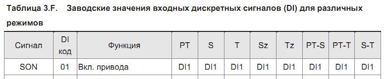

Евжений писал(а):Вал двигателя прокручивается вручную.
S-On не включил. Либо настрой в настройках что S-on всегда активен или нужно его активировать через пин.
Евжений писал(а):Если jog включить, то вал держится.
JOG включает сигнал S-on (серва на удержание встает) и вращает вал.

Ок, буду пробовать. Т.е. надо поменять параметр P2-10. Угу.

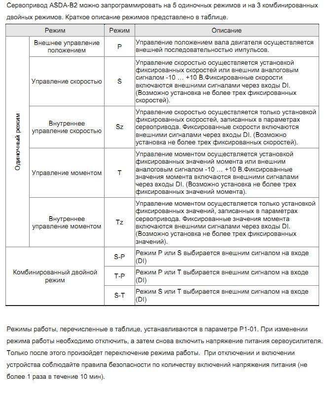

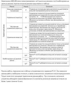

Ещё читаю инструкцию, не пойму, режим управления какой нужно включить. Подозреваю, что режим P. Или какой-то из смешанных?

Re: asd-b2 + step dir
Евжений писал(а):Подскажите ещё, в первом посте правильно подключил?
как то так.
Евжений писал(а):Подозреваю, что режим P
Position = Р

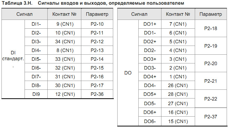

1. Выключил входы "аварийный останов", "запрет на обратное вращение", "запрет на прямое вращение". Параметры P2-15, P2-16, P2-17 поставил на каждом 0000. Пропали ошибки.
2. Включил ServoOn. Параметр P2-10 поставил 001. Двигатель зажужжал, вал рукой перестал крутиться.
3. Режим проверил. По умолчанию стоит P. Параметр P1-01. Изначально стояло 00. Не менял. Стр. 165 мануала.

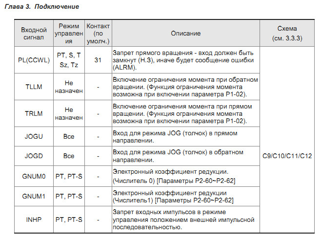

4. Тип входного импульсного сигнала поставил 0002. Параметр P1-00. Стр. 163 мануала. Последняя цифра 2 - импульсы + направление. Вторая цифра справа 0 - входной фильтр. Третья цифра справа 0 - положительная логика. Четвёртая цифра справа 0 - "Open Collector для низкоскоросного задания". Изначально стояло 0001, т. е. то же самое, но "CW+CCW импульсы".

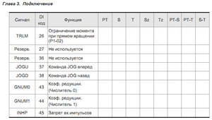

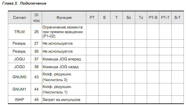

Ещё в мануале есть "запрет входных импульсов", но он с завода никуда не зазначен. Его пока не трогал. Стр. 53 и 55 мануала.
На полке ещё один китайский контроллер лежал. Его подключил - эффект тот же.

Позвонил в поддержку, вышло, что неправильно подключил. Надо так как в первом посте схема, но полярность наоборот. Общий плюс подсоединяется к 39 пину /SING и к 43 /PULSE. STEP с пульта подсоединя к 41 пину на драйвере. DIR с пульта подсоединяется к 37 пину. Ещё раз проверю и схему выложу позже.
Теперь крутит с пульта.
