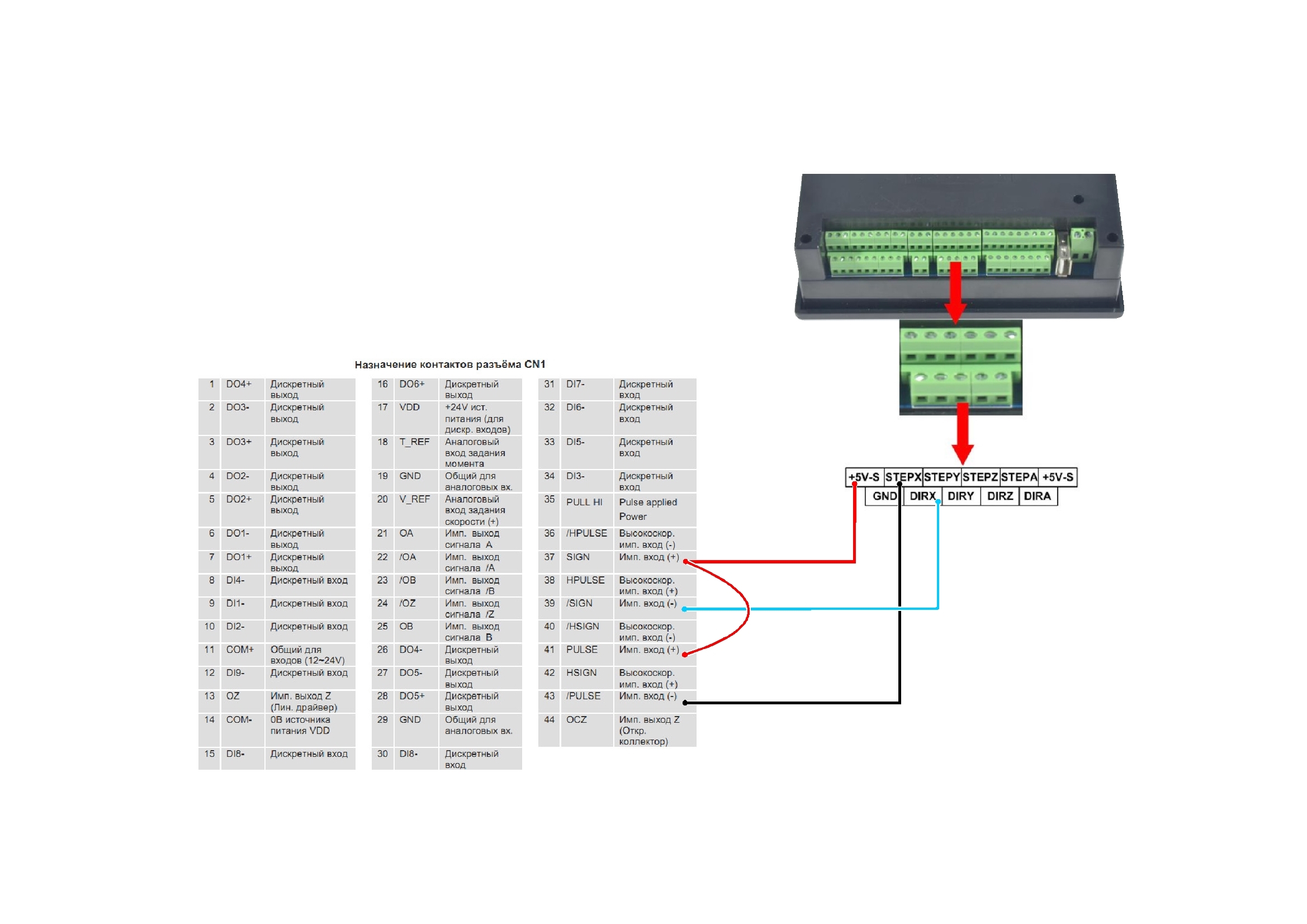

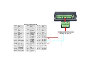

Доброго дня всем. Не получается срастить серводрайвер и китайский пульт по степ дир. Первый опыт включения, боюсь оборудование испортить.
Серводрайвер ASD-B2-0721-B
Пульт DDCSV1.1
Пробовал подключить как на схеме. На перемещения с пульта не реагирует. Вал двигателя прокручивается вручную. На дисплее отображается информация с энкодера. В режиме jog работает, крутит и при простое вал держит.
Собственно проблемы пока две: не держит вал, и не крутится с пульта.

Сигнал енейбл заведен? Серва на удержании?

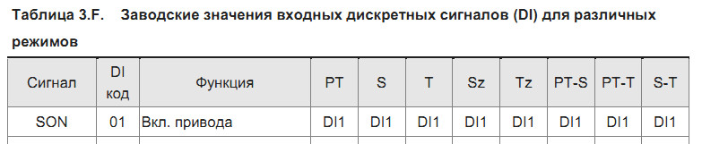

Re: asd-b2 + step dir
Евжений писал(а):Вал двигателя прокручивается вручную.
S-On не включил. Либо настрой в настройках что S-on всегда активен или нужно его активировать через пин.
Евжений писал(а):Если jog включить, то вал держится.
JOG включает сигнал S-on (серва на удержание встает) и вращает вал.
Евжений
Сообщения: 1168
Репутация: 136
Настоящее имя: Жэзэрэл
Откуда: Там, сям.
Сообщение Евжений »
Ок, буду пробовать. Т.е. надо поменять параметр P2-10. Угу.

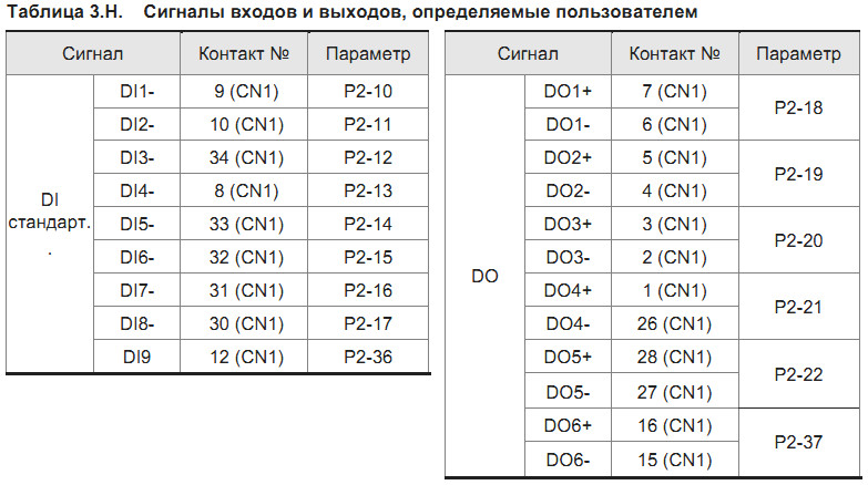

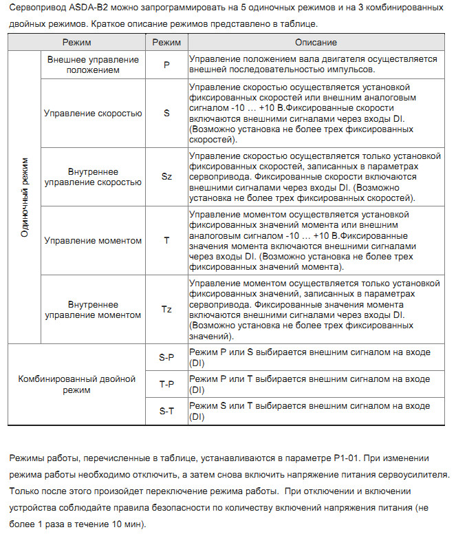

Подскажите ещё, в первом посте правильно подключил?

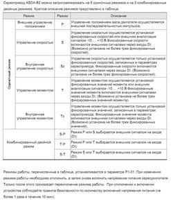

Ещё читаю инструкцию, не пойму, режим управления какой нужно включить. Подозреваю, что режим P. Или какой-то из смешанных?
2017-04-16_225442.jpg (2895 просмотров) <a class='original' href='./download/file.php?id=109091&mode=view' target=_blank>Загрузить оригинал (40.33 КБ)</a>
2017-04-16_225652.jpg (2895 просмотров) <a class='original' href='./download/file.php?id=109092&mode=view' target=_blank>Загрузить оригинал (110.06 КБ)</a>
Какой режим? (2895 просмотров) <a class='original' href='./download/file.php?id=109093&mode=view' target=_blank>Загрузить оригинал (268.09 КБ)</a>
Какой режим?
ВК https://vk.com/id353124059
О Боже, дай мне .... пендель!
Сообщения: 34042
Евжений писал(а):Подскажите ещё, в первом посте правильно подключил?
как то так.
Евжений писал(а):Подозреваю, что режим P
Position = Р

3. Режим проверил. По умолчанию стоит P. Параметр P1-01. Изначально стояло 00. Не менял. Стр. 165 мануала.

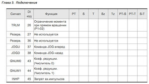

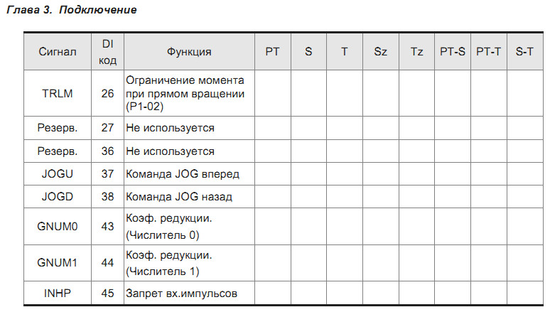

Ещё в мануале есть "запрет входных импульсов", но он с завода никуда не зазначен. Его пока не трогал. Стр. 53 и 55 мануала.

Позвонил в поддержку, вышло, что неправильно подключил. Надо так как в первом посте схема, но полярность наоборот. Общий плюс подсоединяется к 39 пину /SING и к 43 /PULSE. STEP с пульта подсоединя к 41 пину на драйвере. DIR с пульта подсоединяется к 37 пину. Ещё раз проверю и схему выложу позже.
Теперь крутит с пульта.
