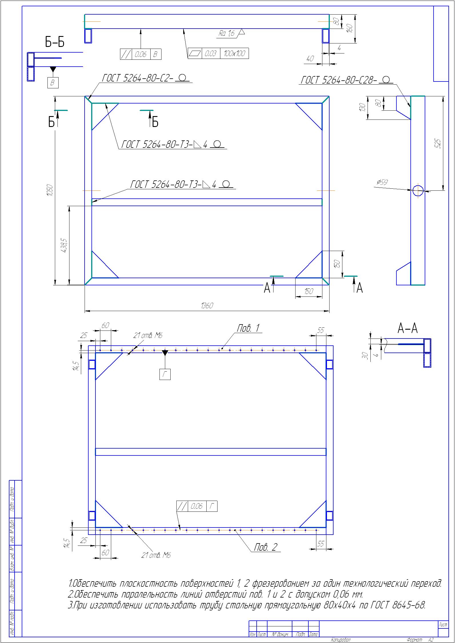

Добрый день, коллеги!
Ищу исполнителя работы по сварке, фрезеровке, рассверловке рамы станка, также нарезании резьбы под профильные 20-ые рельсы.
Чертеж в первом приближении ниже.
Санкт-Петерург
Необходимо два изделия.
Чертеж.jpg (4137 просмотров) <a class='original' href='./download/file.php?id=103178&mode=view' target=_blank>Загрузить оригинал (297.04 КБ)</a>

Готовьте мильён не меньше. Нифига у вас допуски на сварную конструкцию.

Да и НЕконструкция это.
Если пропорции в чертеже соблюдены. Смотрится как змей воздушный.
Без обид пожалуйста.
И да допуски для сварного изделия высоковаты. После сверловки на 1 градус температуры 0.1мм туда сюда будет по отверстиям противоположных ОТНОСИТЕЛЬНО ТОНКОСТЕННЫХ ТРУБ. без отжига перед обработкой .
Добрый день, возможно я перестарался с допусками, основной моей мотивацией является обеспечение паралельности и плоскостности поверхностей установки рельс.
Если у Вас есть конкретные предложения исходя из опыта по "оптимизации допусков -> поделитесь.
Про воздушного змея скажу так -взлетит уж врядли, но для обработки дерева, пластика и немного алюминия такая рама пойдет.

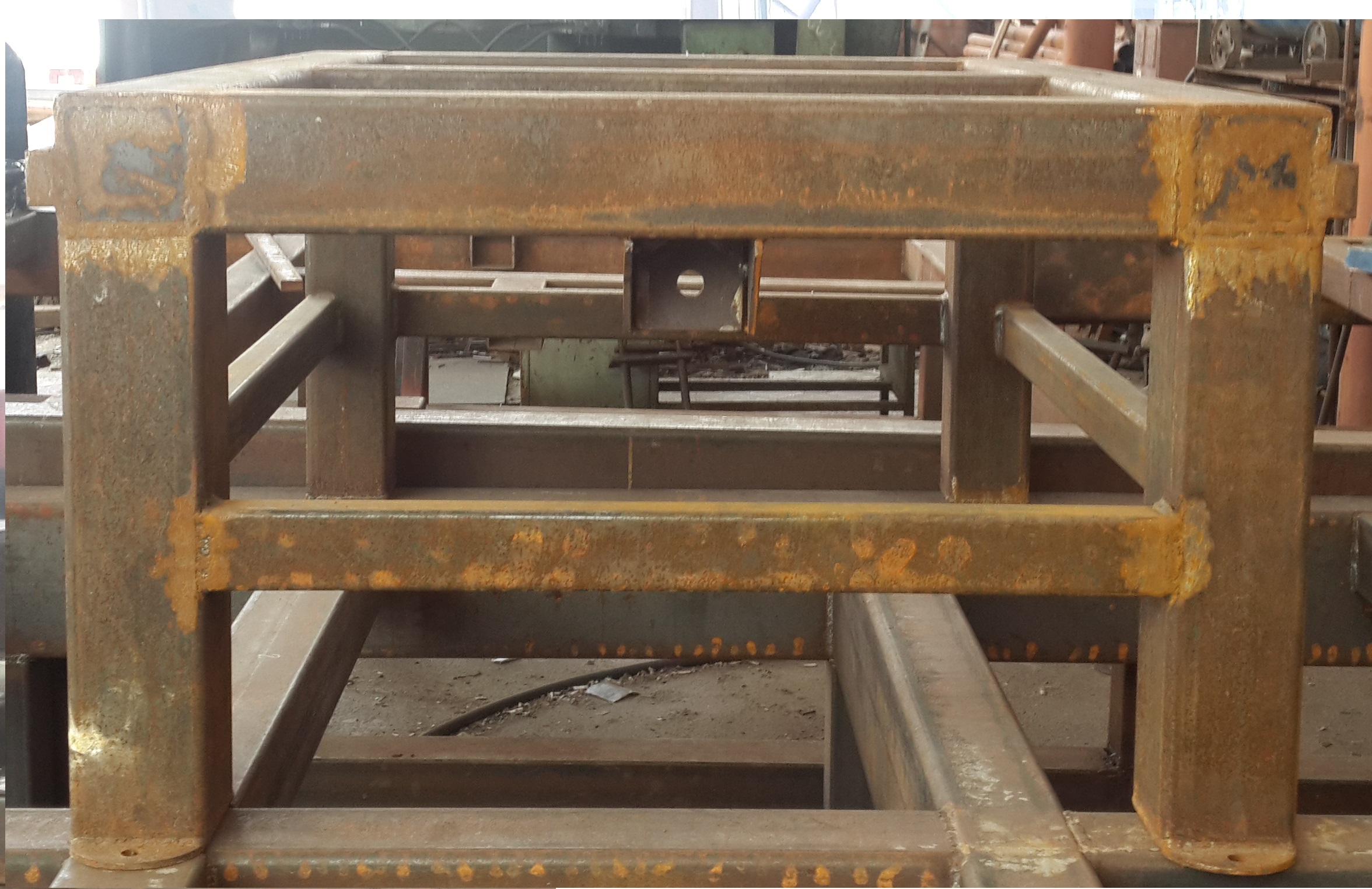

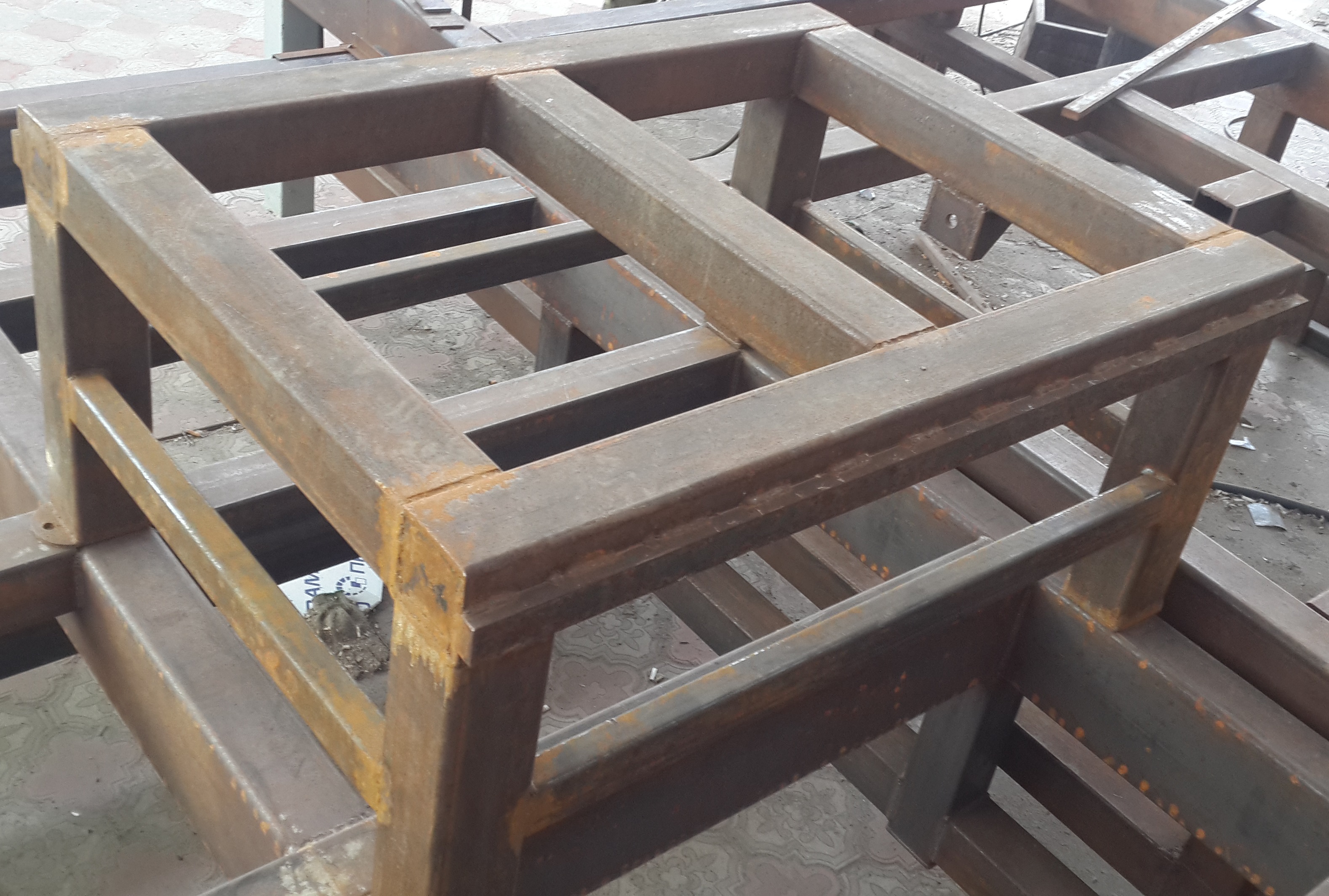

Добрый день. Можем предложить прочную конструкцию из трубы 100х100х6 (пример на фото).
60х90 вид сверху (3886 просмотров) <a class='original' href='./download/file.php?id=108161&mode=view' target=_blank>Загрузить оригинал (1.46 МБ)</a>
60х90 вид сверху
60х90 (3886 просмотров) <a class='original' href='./download/file.php?id=108162&mode=view' target=_blank>Загрузить оригинал (928.31 КБ)</a>
60х90
Цена станины ваших габаритных размеров - 100 000 руб. с установленными направляющими Hiwin20.

есть один нюанс.
фрезеровать эту раму вам не будут. она висит в воздухе.
её можно сварить, потом вывести горизонт смолой, потом насверлить отверстий.
для дерева-пластиков с избытком.
даже иногда слегка можно угрызнуть алюминий.
6 соток в целом смола даст допуск..
раму сварить можем. криволинейность будет в пару мм, не меньше.

donvictorio, а на чем основан вывод, что данную раму не фрезеруют?

потому что я такими вещами занимаюсь.
вкратце - чтобы что-либо отфрезеровать, его нужно плотно прижать к столу. здесь есть неприятный момент - если деталь кривая, не имеет базовой плоскости, трубчатая, то она возвращается в своё кривое состояние после откручивания.
если такую деталь, как у вас, зажать только за ножки, оставив свободными трубы в пролёте, они при фрезеровке начнут звенеть, вибрировать и часто случается, что возникает резонанс и фреза сильно врезаясь в материал ломается либо портит заготовку.
поэтому такие вещи обычно шлифуют. сначала грубым кругом, потом точно выводят мелким.

donvictorio, Станина крепится отлично. Фрезеруется замечательно. У нас получается. В хивиновские допуски укладываемся с запасом. Наша последняя отфрезерованная станина 4,5мх1,8м.
