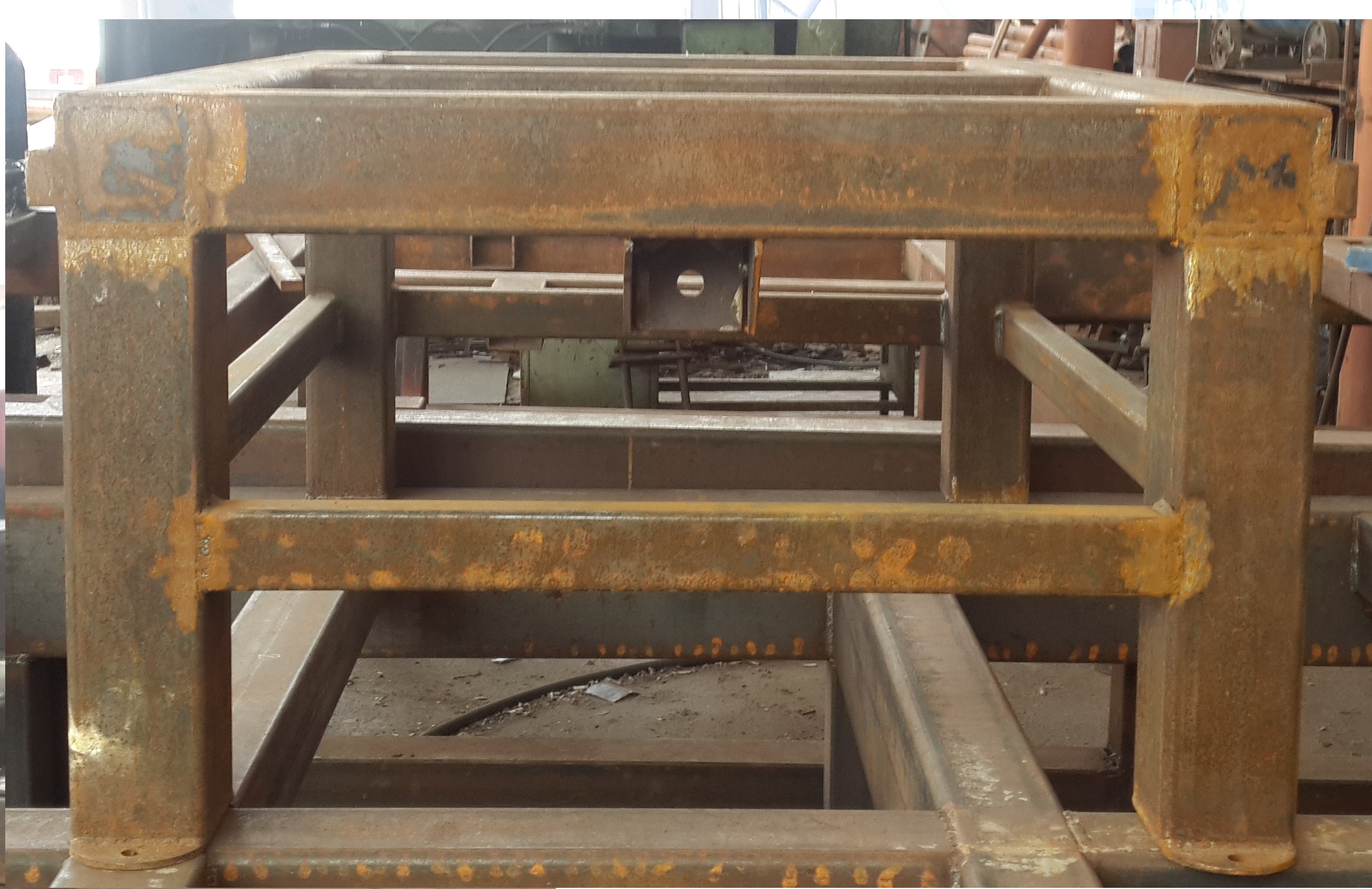

Добрый день, коллеги!
Ищу исполнителя работы по сварке, фрезеровке, рассверловке рамы станка, также нарезании резьбы под профильные 20-ые рельсы.
Чертеж в первом приближении ниже.
Санкт-Петерург
Необходимо два изделия.
Чертеж.jpg (4227 просмотров) <a class='original' href='./download/file.php?id=103178&sid=ee13442308da06eeae00b570ad61c18b&mode=view' target=_blank>Загрузить оригинал (297.04 КБ)</a>

Готовьте мильён не меньше. Нифига у вас допуски на сварную конструкцию.

Да и НЕконструкция это.
Если пропорции в чертеже соблюдены. Смотрится как змей воздушный.
Без обид пожалуйста.
И да допуски для сварного изделия высоковаты. После сверловки на 1 градус температуры 0.1мм туда сюда будет по отверстиям противоположных ОТНОСИТЕЛЬНО ТОНКОСТЕННЫХ ТРУБ. без отжига перед обработкой .

Добрый день, возможно я перестарался с допусками, основной моей мотивацией является обеспечение паралельности и плоскостности поверхностей установки рельс.
Если у Вас есть конкретные предложения исходя из опыта по "оптимизации допусков -> поделитесь.
Про воздушного змея скажу так -взлетит уж врядли, но для обработки дерева, пластика и немного алюминия такая рама пойдет.

Добрый день. Можем предложить прочную конструкцию из трубы 100х100х6 (пример на фото).
60х90 вид сверху (3976 просмотров) <a class='original' href='./download/file.php?id=108161&sid=ee13442308da06eeae00b570ad61c18b&mode=view' target=_blank>Загрузить оригинал (1.46 МБ)</a>
60х90 вид сверху
60х90 (3976 просмотров) <a class='original' href='./download/file.php?id=108162&sid=ee13442308da06eeae00b570ad61c18b&mode=view' target=_blank>Загрузить оригинал (928.31 КБ)</a>
60х90
Цена станины ваших габаритных размеров - 100 000 руб. с установленными направляющими Hiwin20.

есть один нюанс.
фрезеровать эту раму вам не будут. она висит в воздухе.
её можно сварить, потом вывести горизонт смолой, потом насверлить отверстий.
для дерева-пластиков с избытком.
даже иногда слегка можно угрызнуть алюминий.
6 соток в целом смола даст допуск..
раму сварить можем. криволинейность будет в пару мм, не меньше.

donvictorio, а на чем основан вывод, что данную раму не фрезеруют?

потому что я такими вещами занимаюсь.
вкратце - чтобы что-либо отфрезеровать, его нужно плотно прижать к столу. здесь есть неприятный момент - если деталь кривая, не имеет базовой плоскости, трубчатая, то она возвращается в своё кривое состояние после откручивания.
если такую деталь, как у вас, зажать только за ножки, оставив свободными трубы в пролёте, они при фрезеровке начнут звенеть, вибрировать и часто случается, что возникает резонанс и фреза сильно врезаясь в материал ломается либо портит заготовку.
поэтому такие вещи обычно шлифуют. сначала грубым кругом, потом точно выводят мелким.
Re: Поиск изготовителя рамы для станка (сварка, фрезеровка.)
Можно приклеить. Но мало кто применяют эту технологию проще отказатся.

проще продумать конструкцию, которую потом можно обработать без проблем.
но это надо делать под конкретное производство, его возможности и людей, которые будут эту железку строгать.
если делать наоборот, то мешок гемора обеспечен.

donvictorio, Станина крепится отлично. Фрезеруется замечательно. У нас получается. В хивиновские допуски укладываемся с запасом. Наша последняя отфрезерованная станина 4,5мх1,8м.

Novik-Comlex писал(а): Станина крепится отлично. Фрезеруется замечательно. У нас получается. В хивиновские допуски укладываемся с запасом. Наша последняя отфрезерованная станина 4,5мх1,8м.
я про вашу станину ничего не говорил. немного разные вещи, по сравнению с тем, что у автора, не находите?
и что значит хивиновские допуски? там на размерах 600*900 до миллиметра может доходить на комплектующих низкого класса точности.
вы уточняйте, перед тем, как писать, а то вопросов больше, чем ответов :)
