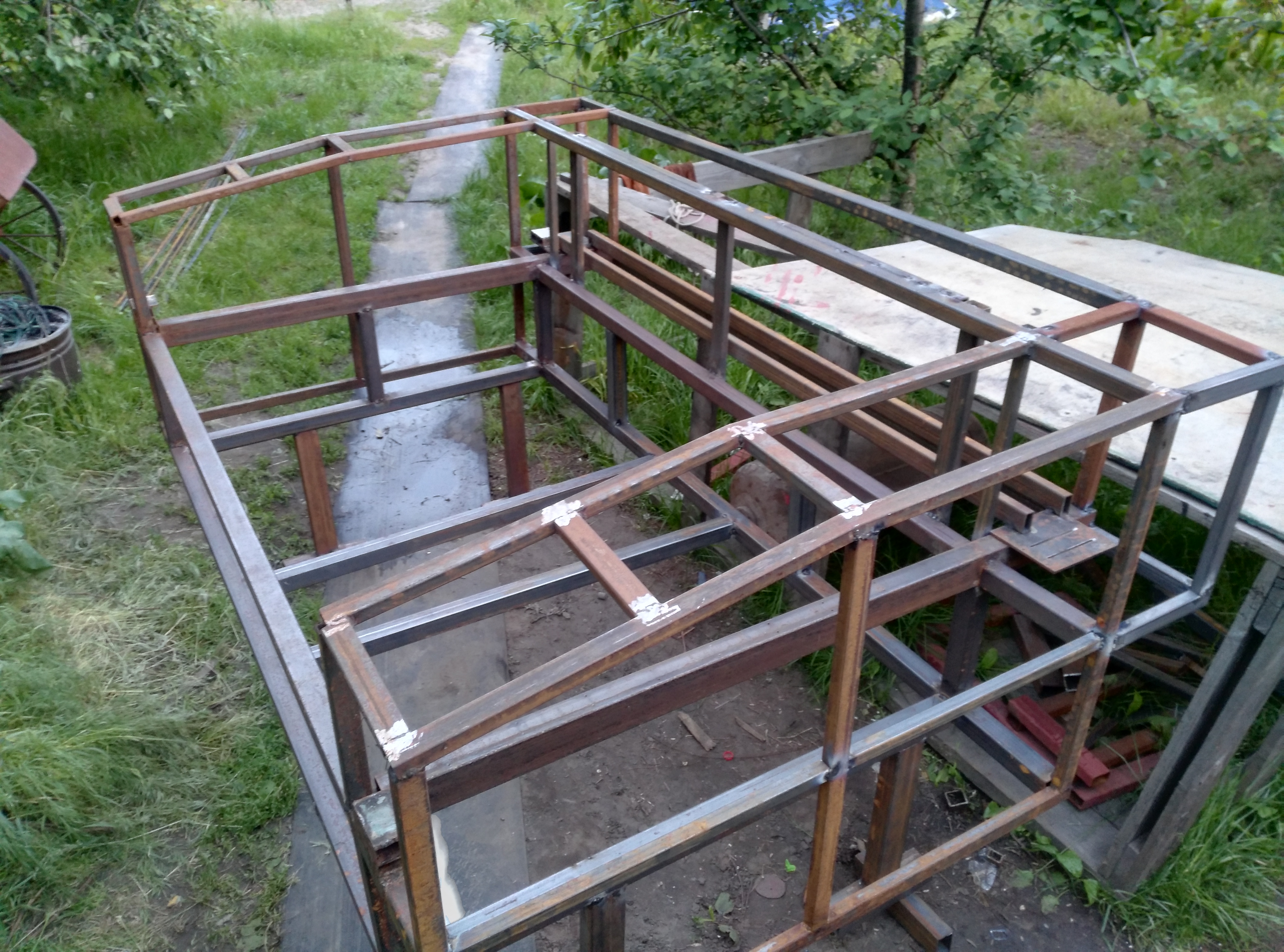

E-gorka
Сообщения: 73
Зарегистрирован: 08 ноя 2015, 23:04
Репутация: 9
Настоящее имя: Игорь
Re: Строю Co2 лазерный станок 1400х900 80Вт
Сообщение E-gorka »
Решил изменить размер рабочего поля,по ширине будет 1600 ,думаю ,может сделать для протяжки,что б лист не резать
Сварил корпус ,размер рабочего поля будет 1600×900 (5113 просмотров) <a class='original' href='./download/file.php?id=112207&mode=view' target=_blank>Загрузить оригинал (3.28 МБ)</a>

silence
Сообщения: 105
Зарегистрирован: 02 сен 2016, 07:59
Репутация: 14
Настоящее имя: Роман Сиськолюбов
Откуда: Мегатонна
Re: Строю Co2 лазерный станок 1600х900 80Вт
Сообщение silence »
направляющие прям на металл крепить планируете или отдельная станина крепления будет?
Кормите своих демонов, пока они не съели вас
E-gorka
Сообщения: 73
Репутация: 9
Сообщение E-gorka »
silence писал(а):направляющие прям на металл крепить планируете или отдельная станина крепления будет?
Направляющие будут прямо на метале
Valek811
Сообщения: 62
Зарегистрирован: 24 фев 2017, 12:44
Репутация: 7
Откуда: Apple City
Сообщение Valek811 »
E-gorka писал(а):Решил изменить размер рабочего поля,по ширине будет 1600 ,думаю ,может сделать для протяжки,что б лист не резать
Приветствую! Какая профильная труба использовалась для изготовления рамы? На глаз основная рама по моему 40х40, а так же квадрат 25х25? И какая толщина стенок?
